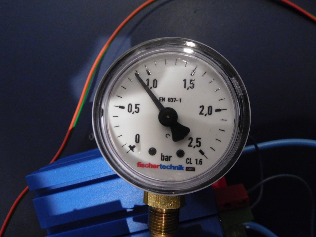

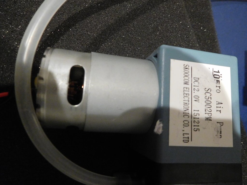

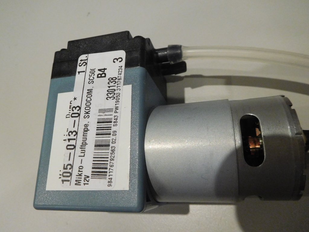

Heute ist eine "Membran Pumpe Luftpumpe, Mini-Kompressor Gaspumpe Wasser Vakuum 12V, 2 bar" gekommen:
Überklebtes Label entfernt
Läuft ab 7V an, ist ziemlich leise und taugt für meine Zwecke.
Technische Daten:
Betriebsspannung: 12 V-
Betriebsstrom: max. 1 A
Luftmenge max.: 10L/min.
Vakuum max.: 60kpa
Druck max: 2 Bar = 200kpa = 2 kg/cm² (EDIT: Wird nur bei geringstem Durchfluss erreicht, im dauerbetrieb sind es 870 mbar :( )
Betriebsmedium: Luft
SchlauchØ: 6 mm
Lärmpegel: 72dB (Entfernung 30 cm)
Umgebungstemperatur: 0...50 °C
Anschlusskabellänge: 370 mm
Maße LxBxH): 100x40x65 mm
Gewicht: 300 g
Hersteller: SKOOCOM Electronic Co., LTD
Typ: SC5002PM
EDIT: Die Angaben stimmen. der Druckwert wird nur erreicht bei minimalem Durchfluss. Aber für meine Zwecke ist die Pumpe ausreichend und besser als alles andere bis jetzt. Daher behalte ich sie. Hersteller-Datenblätter: https://www.skoocomtech.net/specification-download
EDIT 2: Es passt alles. Mein Aufbau war leck. Die Pumpe tut, wie sie soll.
