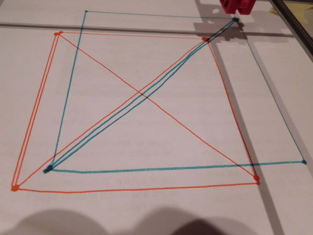

nächster Versuch: PID-Regler berechnet Betrag der Geschwindigkeit aus dem Abstand vom aktuellen zum Zielpunkt.
Die PWM-Werte für die Motoren ergeben sich dann aus der Projekttion auf die Gerade.
Wie man sieht, ist die mechanische Wiederholgenauigkeit allerdings noch nicht grandios, obwohl die Zählerwerte (+/- 2 counts auf 1000) ganz gut erreicht werden. Das blaue Quadrat wurde 2 Mal durchlaufen. Da passt es einigermaßen mit der Wiederholgenauigkeit. Allerdings sind die Diaognalen unschön. Man sieht aber, dass die Regelung den Zielpunkt erreicht.
Ich muss auch sagen, dass der mechanische Aufbau ein Spiel von 3mm (Hubgetriebe, Stifthalterung und Verkippung der langen Achse ) hat.
Von daher denke ich fast, dass das Ergebnis erwartungsgemäß ist und ich eine signifikante Verbesserung vermutlich nur durch einen verbesserten Aufbau erzielen kann.

Mit der Regelungstechnik haut es noch nicht hin. Aber trotzdem zu aktuellem Anlass ein Weihnachtsstern:

ich habe in diesem Fall nur einen Regler verwendet, der eine Geschwindigkeit proportional zum Abstand von Ist- und Sollposition errechnet.
Die errechnete Geschwindigkeit wird dann über die Abstände zur Zielposition auf die Achsen projiziert und als PWM-Wert genommen. D.h. die Achsen werden synchron verfahren. Eigentlich gibt es zwei Regelziele: 1. Zielkoordinaten ansteuern, 2. Geschwindigkeiten proportional halten
(sollte m.E. im Bereich der Robotik schon mal gelöst worden sein)

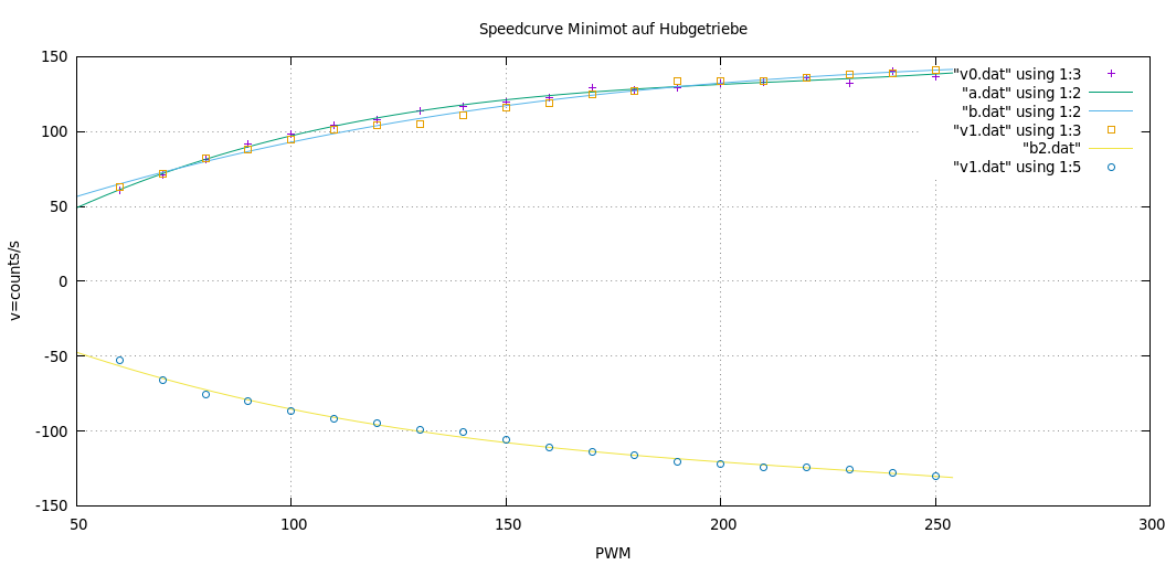

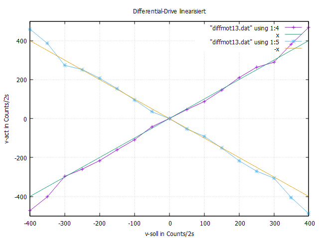

Zwischen PWM-Wert und Geschwindigkeit gibt es einen leicht nichtlinearen Zusammenhang, was evtl. die reproduzierbaren Verzerrungen erklären könnte.
Beachte: Man kann im Stern symmetrische Fehler erkennen. Das lässt mich hoffen, dass es mit der Speedcurve zusammen hängen könnte.
Die Verzerrungen treten stärker zu Tage, wenn der eine Motor langsam und der Andere schnell fährt. Diagonalfahrt - also beide Motoren gleich schnell - geht noch einigermaßen.
Speedcurve von Minimot+Zahnstangengetriebe (unbelastet)
Als näcshtes probiere ich, den PWM-Wert über die Speedcurve zu ermitteln und hoffe, dass es besser wird, also die Verzerrungen kleiner werden.

Im Thread zur "Encodermotor Synchronisation" gabs schon einen Lösungshinweis zur Cross-Synchronization. Aus der Abweichung von der aktuellen interpolierten Sollposition (nicht Zielposition!) werden über einen 2-ten P(ID)-Regler, Korrekturwerte für die Motoren berechnet, die auf den jeweiligen PWM-Wert addiert werden.
Damit kann man die Verzerrungen etwas wegbekommen. Die Welligkeit ist, wie man erkennen kann, reproduzierbar.
Wie man aus der Speedcurve erkennen kann, können nicht alle beliebigen Geschwindigkeiten bis 0 realisiert werden. Erst ab ca. 50 geht es los.
D.h. es gibt für bestimmte Steigungen kein funktionierendes PWM-Verhältnis. Der Korrekturregler muss dann den langsamen Motor über die Anlaufschwelle bringen, damit er überhaupt loslegt. Und dann überschießt der Motor halt und wird dann wieder gegenkorrigiert.

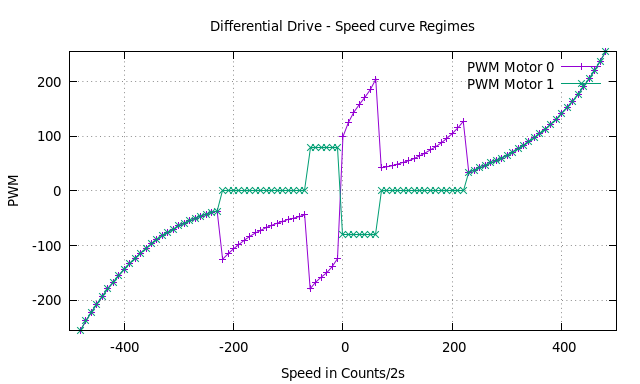

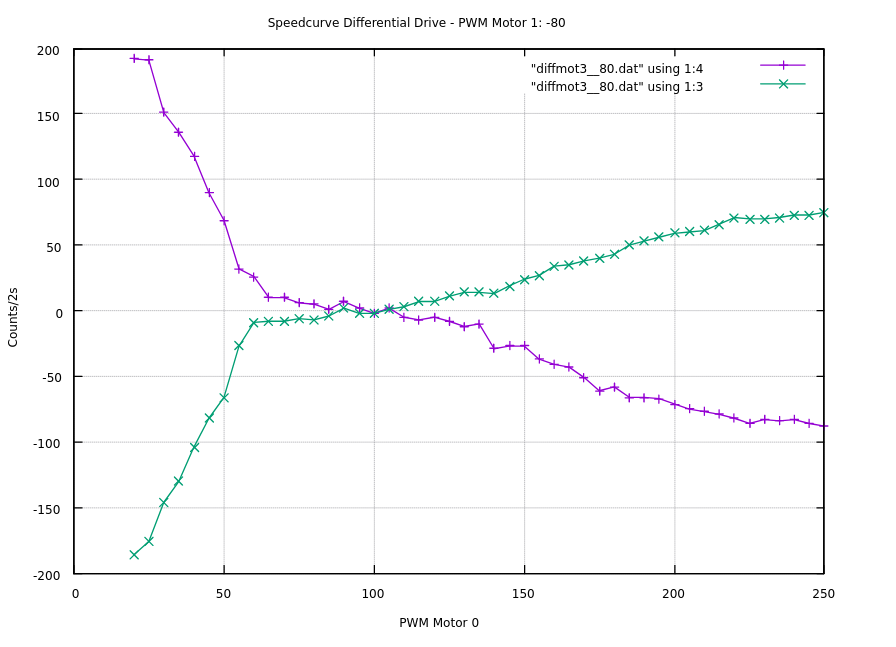

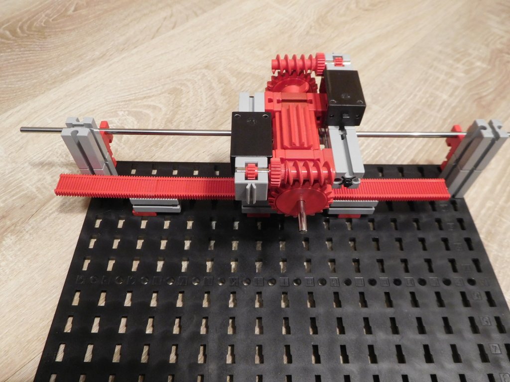

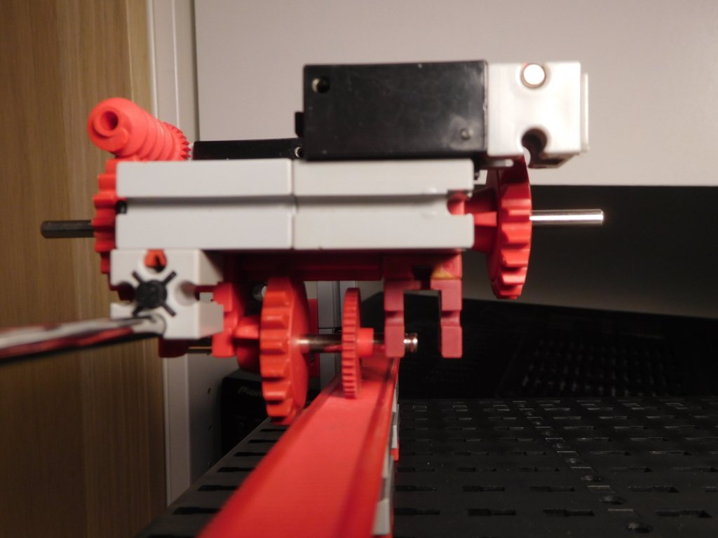

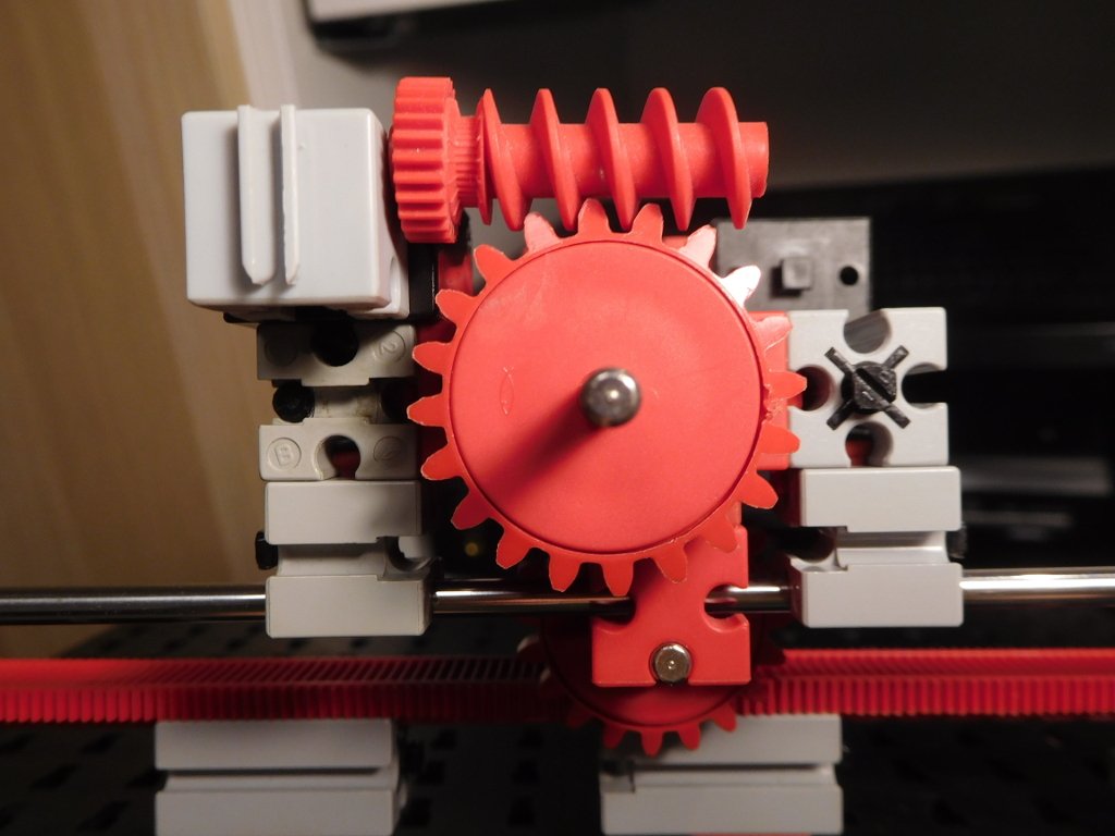

Habe das Differential-Drive in eine Plotterachse eingebaut.
Mit einem Motor in Gegenrichtung (PWM-Wert -80) kann man dann langsam fahren:
Differentialantrieb mit 2-tem Motor in Gegenrichtung. Beim gleichem PWM-Wert kein Vorschub
Bildschirmfoto vom 2024-12-29 20-08-22.png (81.44 KiB) 37940 mal betrachtet
Mit beide Motoren in gleicher Richtung kann man große Geschwindigkeiten erreichen:
Differentialantrieb mit 2-tem Motor mit gleichisnniger Ansteuerung; Erzielen einer größeren Geschwindigkeit
Bildschirmfoto vom 2024-12-29 20-08-53.png (74.41 KiB) 37940 mal betrachtet
Da ist jetzt noch nix geregelt. Noch kein Plan, wie es damit weitergeht und ob sich das lohnt. Müsste dann für Plotterbetrieb auch auf einen 4-Kanal-Treiber umsteigen. Hmm....

wenn ich es so recht sehe steuerst Du mit Hilfe von zwei Motoren und einem Differntial die Geschwindigkeit
der Fortbewegung des Systems innerhalb einer Achse.
Klar, wenn beide Motore mit entsprechenden Richtungen von beiden Seiten mit gleicher Drehzahl auf das Differential wirken ist der
zentrale Zahnkranz auf die Drehzahl "Null" gesetzt. Wird nur eine der beiden Motordrehzahlen kleiner oder größer dreht sich das
zentrale Zahnrad.
Hatte so etwas schon mal vor Jahren versucht und mittels des zentralen Zahnrades zwei Schalt-Kontaktsätze betätigt und damit
bei einen Motor die Geschwindigkeit geändert, mal schneller, mal langsamer. Der andere Motor lieferte ja die Führungsgröße.
Bevor ich hier weiter langweilig schreibe..., selbst durchgeführte Versuche sind interessant. Ich habe es letztendlich aufgegeben
weil ich keinen großen Sinn dahinter sah.
Wäre auch möglich mittels Poti am zentralen Zahnkranz die Motore beeinflussen. Nur beim Start suchen die Motore entsprechend das
zentrale Zahnrad entsprechend einige Umdrehungen in einer Richtung zu drehen da die Startverhältnisse schon unterschiedlich sind.
Geht eigentlich nur mit zwischengeschalteter mechanischer Reibkupplung zum Poti. Dann bräuchte man auch noch Umdrehungszähler für
das zentrale Zahnrad um die "gezwungene bevorzugte" Startrichtung wieder zu neutralisieren.

Um den gesamten Geschwindikeitsbereich abzudecken habe ich nun 3 Betreibs-Regime identifiziert:
1. Sehr Langsam: 2-ter Motor im Gegensinn; |PWM|=80
2. Mittlere Geschwindigkeit: 2-ter Motor mit PWM=0
3. Hohe Geschwindigkeit: PWM 2-ter Motor = PWM 1-ter Motor
Für eine Linearisierung habe ich die Speedcurves mit kubischen Polynomen gefittet. Folgendes Bild zeigt die PWM-Werte in Abhängigkeit von der Sollgeschwindigkeit:
Differential Drive Speedcurve Regimes.png (38.48 KiB) 37395 mal betrachtet
(Das Witzige, was einen unbedarften Beobachter irritiert: obwohl in Regime 1 beide Motoren laufen, kommt der Schlitten nur gering voran, in Regime 2 läuft nur Einer und er bewegt sich schneller. Regime 1 sind gewissermaßen "isometrische Übungen" für die beiden Motoren :lol: )
Hier nun Messungen von der "Anlage":
(PS: steigende Kurve : Vorlauf, fallende Kurve: Rücklauf (PWM(i)-> -PWM(i) für i=0,1) )
Die Speedcurves sind annähernd linear. Bei hohen Geschwindigkeiten erkennt man Abweichungen von der Linearität. Kann sein, dass das von leichten mechanischen Veränderungen kommt, die ich zwischen Aufnahme der Kennlinien und der nachfolgenden Messung vorgenommen habe. Die Speedcurves dort gehen ganz schön ab. Daher wirken sich kleine Änderungen in der Bealstung stärker aus.
Als nächstes könnte ich versuchen, die Geschwindigkeiten über einen PID-Regler weiter zu stabilisieren, wobei das möglicherweise für die Positionsregelung nicht wichtig ist.
Idee hinter dem Ganzen: Durch die nun möglichen langsamen Geschwindigkeiten müssten bei synchronem Verfahren kleinere Winkel erzielbar sein und damit auch die Regelschwingungen geringer ausfallen. Zweiter Punkt: je näher der Aktuator am Zielpunkt ist, desto geringer die Regelabweichung und desto geringer die Geschwindigkeit. Unterhalb eines bestimmten PWM-Wertes (vom Positionsregler berechneter Stellwert) bewegt sich der Motor dann nicht mehr. Damit sich dann doch noch was tut, muss ich den P-Wert vom Positionsregler hochsetzen, so dass die Regelung zum Überschießen neigt. (Im Grenzfall bekommt man eine 2-Punkt-Regelung - also +/-MAX PWM ) Mit der Möglichkeit, langsam zu fahren, könnte sich das Problem verringern. So zumindest meine Hoffnung.
EDIT: Was hier noch nicht berücksichtigt ist, und evtl. einen Strich durch die Rechnung für die Positionsregelung machen könnte: das dynamische Verhalten. :(
Die Messungen sind über 2s. Geschwindigkeitsmessungen zeigen erwartungsgemäß Verzögerung durch Hochlauf und Nachlauf (0.1-0.2s) .
Innerhalb dieser Zeiten findet aber die Positionsregelung statt. Ich nehme mal an, dass es für lange Strecken hinhauen könnte, aber für Kurze mit "oddities" zu rechnen ist. Es könnte auf eine geschachtelte Regelschleife hinauslaufen: Die Äußere berechnet eine Soll-Geschwindigkeit in abhängigkeit vom Zielabstand. Die Innere regelt die Geschwindigkeiten auf die in der äußeren Schleife ermittelten Soll-Geschwindigkeiten.
