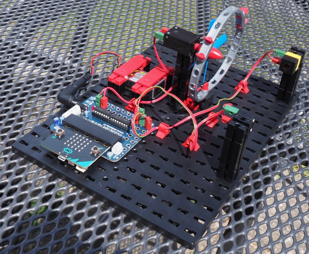

Hallo,
das Board von "didacta" aus Kroatien.
Hier mit eingestecktem micro:bit und
Teststeck mit Ft-Steckerchen

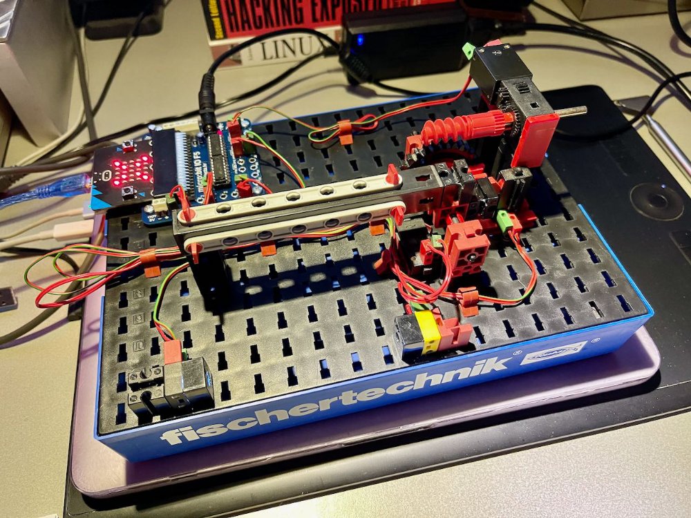

und hier mal im praktischen Einsatz als "Händetrockner".
Viele Grüße
Klaus
