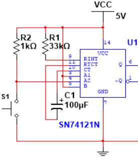

auch wenn dieser Beitrag schon älter ist, bin ich heute genau über das selbe Problem gestolpert. Nutzen wollte ich den SN74121 als nicht nachtriggerbar, gemäß Schaltung auf Seite 76. Wie schon vom im ersten Beitrag gesagt, beim loslassen des Taster prellt das ganze und triggert erneut. Ich habe heute einige Zeit bei Google verbracht und eine funktionierende Schaltung gefunden. Somit ist das Beispiel in der Anleitung nicht richtig!
Hier die funktionierende Schaltung. R1 und C1 sind das RC Glied, dass die Kippzeit bestimmt.
Gruß
Manfred
