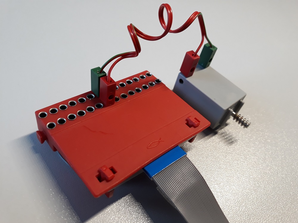

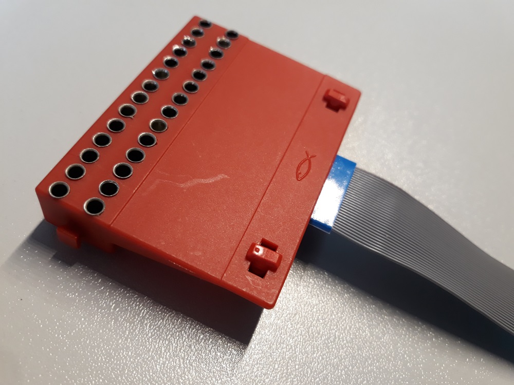

Hier sind mal Bilder von der Buchsenplatte.
Re: Suche angenehme Steckverbindungen für Netduino/Arduino

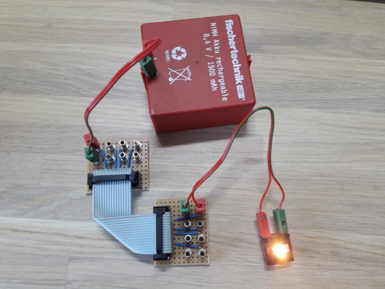

Ich hab jetzt mal ein bischen gebastelt und mir zwei solche Adapter gebaut. Die entsprechen weitestgehend der Funktion der Buchsenplatte wie im Post über mir.The Rob hat geschrieben:Ist aus diesem Layout eigentlich was geworden?MasterOfGizmo hat geschrieben:Sowas?
Da kann man Flachbandkabel dranstecken oder direkt diese Arduino-üblichen Patchkäbelchen.
Das passt in ein 3d-gedrucktes 30x45-Gehäuse und sähe dem ftDuino ähnlich, der hat ja auch jeweils diese Stecker. D.h. der Wannenstecker bau etwas höher als die ft-Buchsen.
Ich könnte genau solche Platinen in meinem aktuellen Modell gut gebrauchen, weil ich das zum Transport in Baugruppen zerlegen muss, die mit mehr als einem Kabel verbunden sind.
Wesentliche Unterschiede:
- deutlich kleiner, ließe sich auf 30*45 unterbringen
- Bis jetzt noch keine Befestigungsmöglichkeit an ft
- Nur 8 Anschlüsse
- 16-polige Leitung, von der immer zwei Adern parallel geschaltet sind (Flachbandkabel hat noch weniger Querschnitt als die eh schon unterdimensionierten ft-Kabel)
Hier noch ein Bild, in dem ich das mal zum besseren Verständnis aufgebaut habe.

für den Fall, dass jemand den Thread nicht kennt: sehr effizient lässt sich sowas ja inzwischen auch per 3D-Druck mittels Printbuchse lösen. Am einfachsten mit einer der beiden Adapter-Varianten (ft-jack oder pin-header adapter), dann verwendet man statt der Bundhülsen einfache Stiftleisten
oder etwas aufwändiger per generischer Printbuchse ins Gehäuse integriert:
Weitere Beispiele hier.
lg
Jan
PS: warum ist der Thread eigentlich im Offtopic-Bereich?
