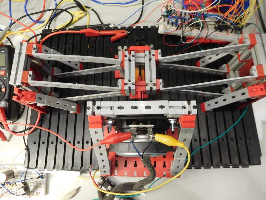

Da 3D-Druck nicht jedermanns Sache ist, habe ich Versuche, mit einem Flexure aus Fischertechnik gemacht.
Als Aktuator setze ich einen 4 Watt-Lautsprecher ein, der das Shuttle über eine Rastachse drückt. Man beachte auch die seitlichen Stabilisatoren dieses Flexures. Sie sind unbedingt notwendig, um ungewollte parasitäre Bewegungen zu reduzieren.

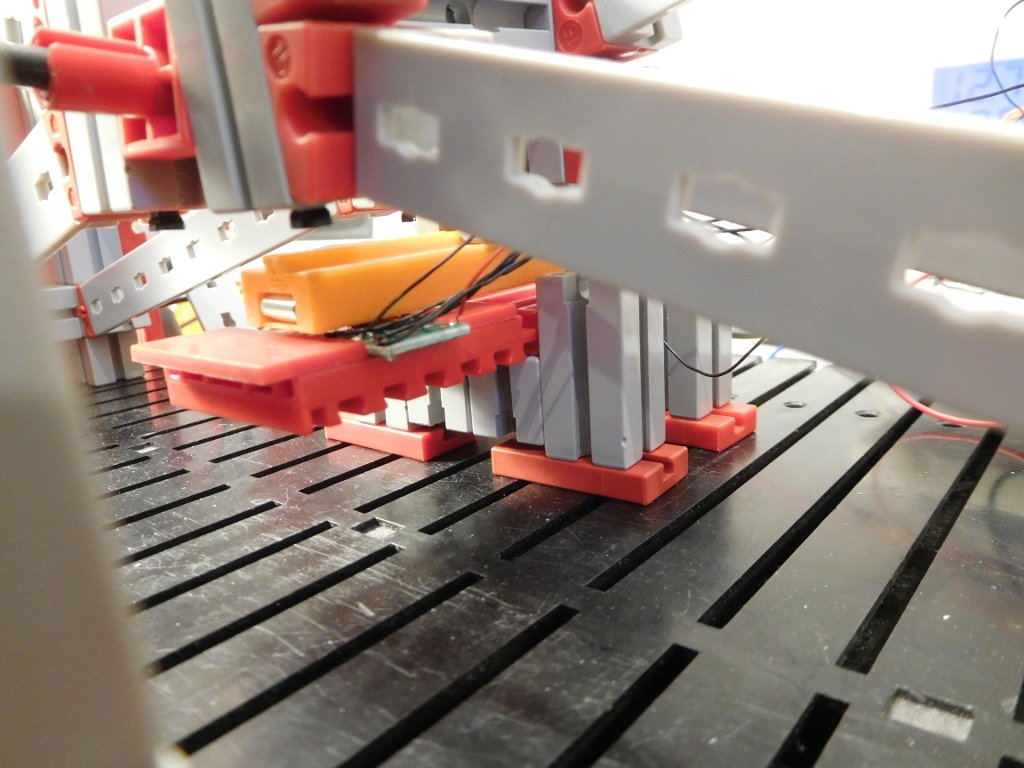

Für die Positionsmessung wird 21-Bit magnetischer Winkelencoder MT6835 mit einem Stapel von Zylindermagneten verwendet, der an der Unterseite des Shuttles montiert ist.
Die Ansteuerung erfolgt diesmal nicht über PWM, sondern über einen 16-Bit-Digital-Analog-Wandler. (Hier ein DAC703, den ich noch aus Urzeiten übrig hatte; Das Ding braucht aber mindestens +/- 12V, um überhaupt zu funktionieren. Ein aktueller Arduino-kompatibler DAC wäre sicher angebracht. Das 16-Bit-Digitalwort wird dem DAC über zwei 8-Bit TTL-Latches 74LS374 übermittelt). Die Treiberschaltung ist die gleiche wie im vorigen Post beschrieben.
Die Kombination erreicht ebenfalls eine sehr gute Regelgenauigkeit von +/- 1 Counts, was für Fischertechnik unvorstellbar krass ist.

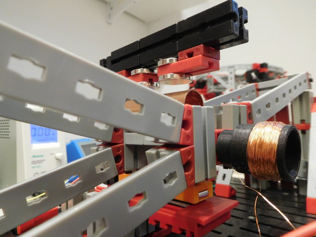

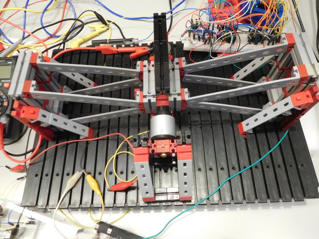

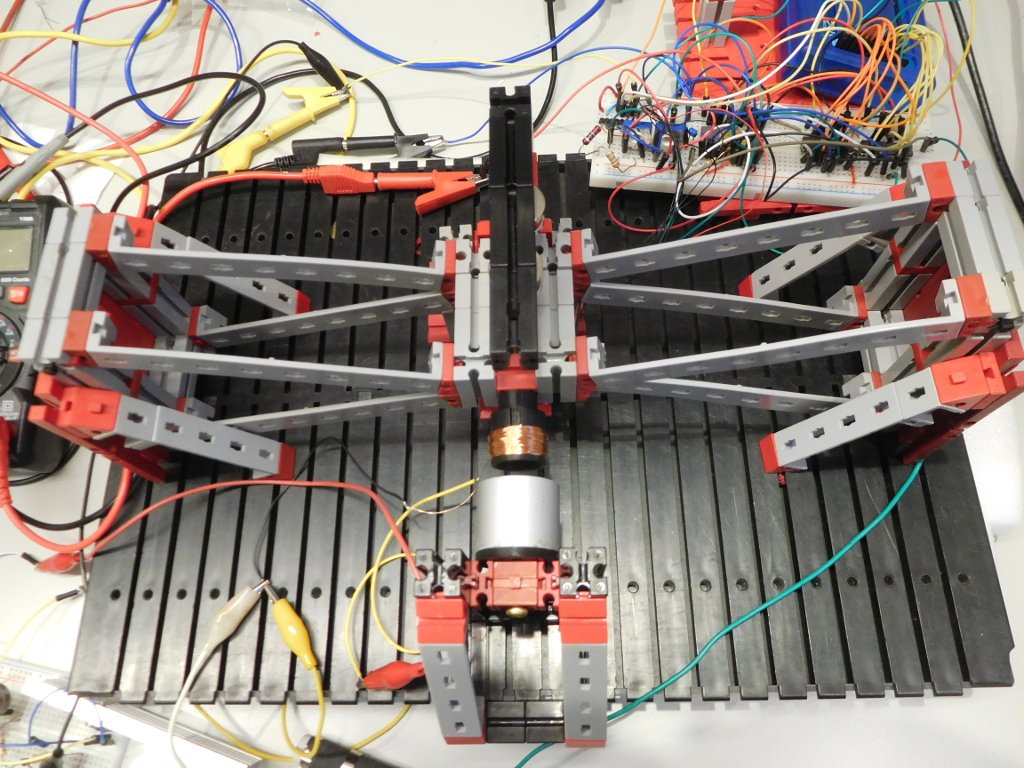

Als nächstes habe ich selber eine Aktuator-Spule mit 300 Windungen gewickelt. Im Kern befindet sich ein Stapel von Scheibenmagneten. Als "Joch" verwende ich ein Stück Eisenrohr, das von einem Tischbein übrig geblieben ist.
Meine Idee war es, die Reibung zu verhindern. Allerdings kommen jetzt Schwingungen zu Tage, die die Genauigkeit auf +/- 300 Counts begrenzen. Mit einer provisorischen Wirbelstromdämpfung oben, wird es geringfügig besser: +/- 100 Counts.
Aber leider wird die Spule (und der Steuertransistor) auch sehr heiß. Ich frage mich, wie ich den Aktuator besser hinbekommen könnte.
Die durch die Reibungsfreiheit dieses Antriebs ermöglichten mechanischen Schwingungen lassen einen darüber nachdenken, die Anordnung als Seismographen zu nutzen.
rechts: Aktuatorspule ohne Außenjoch; oben: Wirbelstromdämpfung mit Kupferrohrteilen und Magneten auf der Oberseite. Die Magneten müssen so nah wie möglich an die Kupferrohrstücke abgesenkt werden
