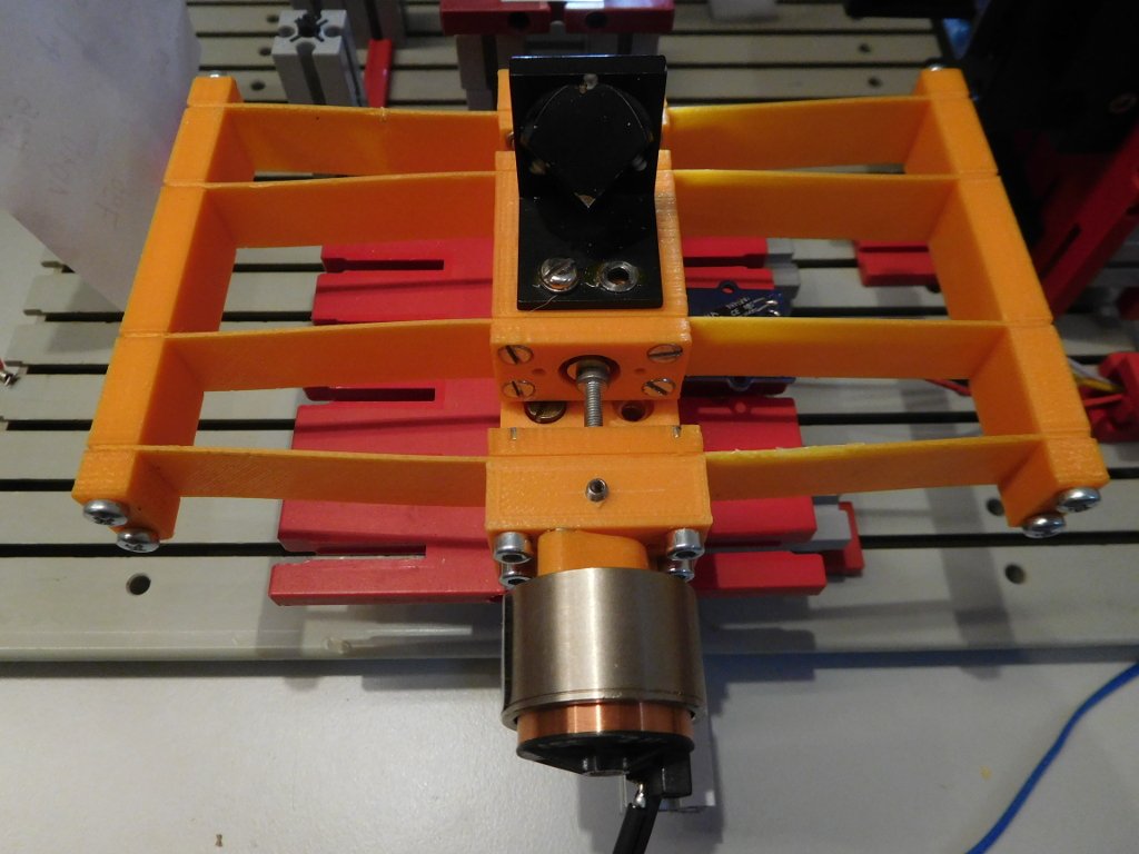

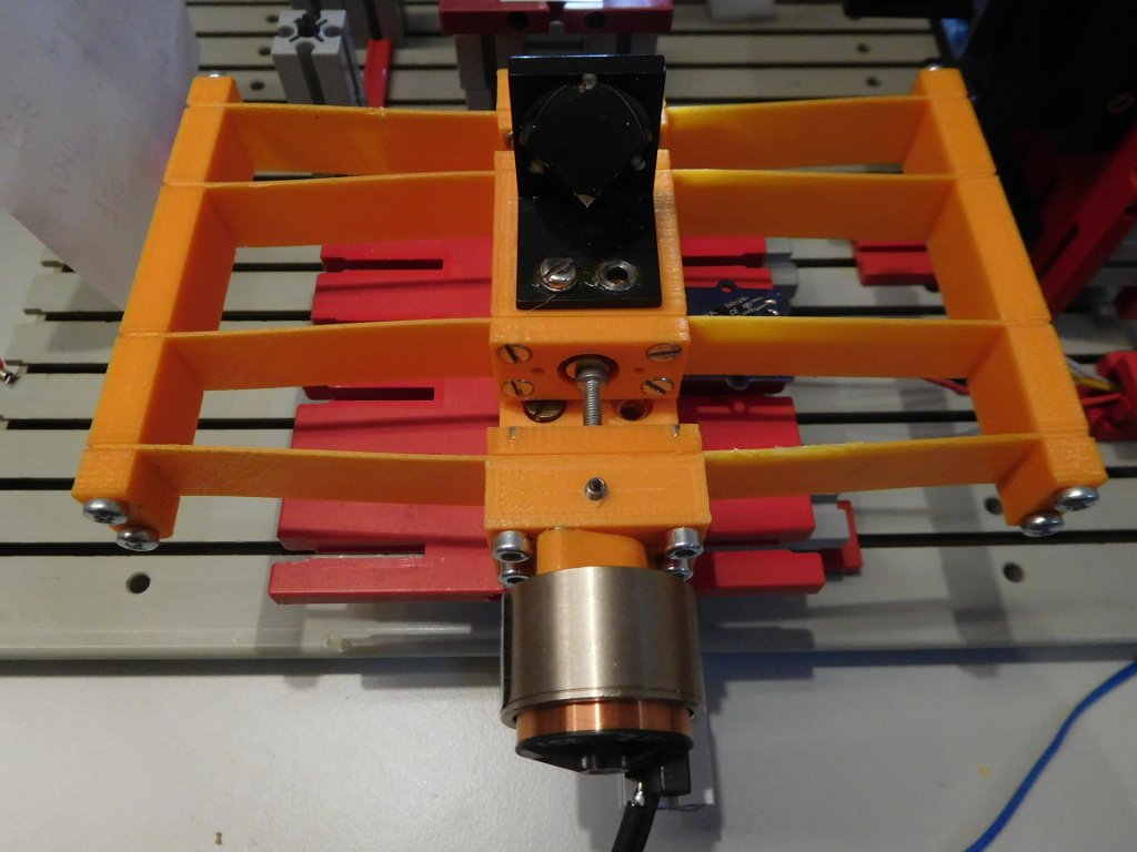

Die Längenmessung kann für eine Flexure-Linear-Verschiebe-Einheit verwendet werden. Im beweglichen Shuttle ist an der Unterseite ein Stapel von Zylindermagneten verborgen. Auf der Grundplatte in passendem Abstand der AS5600-Sensor.
[attachment=1]Modflex1.JPG[/attachment]
[attachment=0]Modflex3.JPG[/attachment]
Mit einer billigen M3-Schraube kann man dann die Positionen wiederholgenau einstellen. Zur Eichung kann eine Mikrometerschraube eingesteckt werden. Die Nullposition ist die Ruhestellung des Flexures. Nachdem man die Eichkurve aufgenommen hat, kann die Mirkometerschraube durch das "Driver-Barrel" (Zylinder, der 2 M3-Muttern enthält) mit der M3-Schraube ersetzt werden.
Wenn ich z.B. die Weißlichtposition in einem Michelson-Interferometer gefunden habe, merke ich mir den Zahlenwert des Magnetsensors und kann die Position dann auch nach großer Verstellung wieder finden. Ich kann damit auch verifizieren, ob sich das Shuttle nach einer gewissen Zeit verschiebt.
1 mm sind etwa 500 Counts, was eigentlich für Interferometrie im sichbaren Bereich noch etwas grob ist. Wie genau das wirklich ist, hängt natürlich von den Fertigungstoleranzen der Magneten und ihrer Chrom-Beschichtung ab. In dem Originalbeitrag wurden chinesische Rotations-Sensoren mit 21-Bit Auflösung verwendet. Das wäre natürlich schon interessant.

Elektronenmikroskop wird das nicht. Aber ich bin auf dem Weg, um Verstellungen im Bereich von optischen Wellenlängen zu realisieren. Endlich mal, was schon lange auf meiner ToDo-Liste war: Verstellung mit Voice-Coil. Längenmessung mit dem Magnet-Array und Ansteuerung der Voice-Coil mit PWM, Regelung wieder mit PID:
Der Drück-Mechanismus ist noch etwas schlampig. Aber im Prinzip funktioniert es schon.
Folgendes Experiment hat geklappt:
1. Baue Mikrometerschraube ein
2. Justiere Interferometer auf Weißlichtposition
3. Merke den Encoder-Wert
4. Baue auf Voice-Coil um
5. Setze Regler auf den ausgelesenen Enocer-Wert
=> Weißlichtposition wird gefunden: Bunte Interferenzmuster erscheinen
Vielleicht ginge es mit Minimotor mit Getriebe, der dann "am Rad dreht". Blöd halt nur, dass sich das Rad axial verschiebt.
Oder klassisch: 2 Muttern auf dem Schlitten und eine lange Gewindestange verwenden. Braucht man halt wieder Kugellager und Befestigungen dafür.
