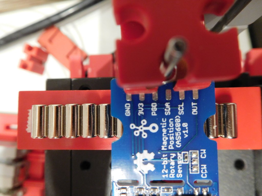

Das mit dem Positionsgeber musste ich gleich ausprobieren.
Mit der Arduino-Library von Rob Tillart kann man die kumulative Position auslesen:
https://github.com/RobTillaart/AS5600
Damit bekomme ich 16200 Counts auf 30mm, was schon eine ziemlich gute Auflösung von 1.8um wäre. Die Messungen an den Endpositionen sind reproduzierbar.
Allerdings ist die Abhängigkeit nicht ganz linear. Hängt vermutlich vom Abstand der Magnete zum Sensor ab.
Grüße
Florian

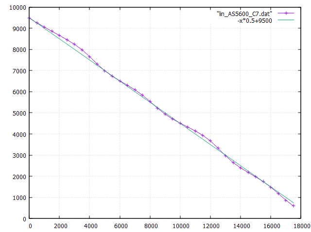

Ich habe mal mit einem Verschiebetisch die Werte aufgenommen.
Die Reproduzierbarkeit ist sehr gut. Werte wurden in beiden Richtungen aufgenommen. Die Kurven decken sich praktisch bis auf 10 counts.
Was natürlich nicht schön ist - und das haben wir bereits mit dem oszillierenden Teil gesehen - ist, dass die Kurve nicht linear ist.
Man kann das durch geeignete Justage des Sensors sicher optimieren, aber nicht ganz wegbekommen. Und immer Eichkurven aufnehmen, ist oft auch nicht praktikabel. Vielleicht kann man ein Justagetool (Lehre) drucken, mit dem man den optimalen Abstand Sensor-Mangete - wenn man ihn dann mal gefunden hat - leicht reproduzieren kann.
Magnetencoder-Counts vs. Verschiebeweg in um

Der optimale Abstand ist nicht zentral über den Magneten, sondern seitlich versetzt:
Die Hubbel sind nicht ganz weg zu bekommen.
Man beachte, die Steigung von -0.5. Diese ist zu erwarten, weil der Sensor für eine "Umdrehung" (Drehung des Magnetfelds) 4096 Impulse liefert und die Magneten einen Durchmesser von 4mm haben. Da die Magneten antiparallel angeordnet, wird eine volle Umdrehung des Magnetfelds nach 2 Magneten also 8mm erreicht. Manchmal ist die Steigung auch 0.5. Ich glaube, es hängt davon ab, auf welcher Seite sich der Sensor befindet.
Wenn einen die Hubbel stören (ohne Korrektur ist der Fehler ~ 0.1 mm) , kann man eine Eichkurve aufnehmen. Um dann im Zielmodell die richtige Position für den Sensor zu finden eine Justierhilfe, die auf der einen Seite das AS5600-Board (Grove AS5600) und auf der anderen Seite das Manget-Array aufnimmt:
Es kann auch sein, dass die Magnete nicht gleich stark sind und daher die Hubbel kommen. Aber vermutlich sieht das Magnetfeld halt so aus.

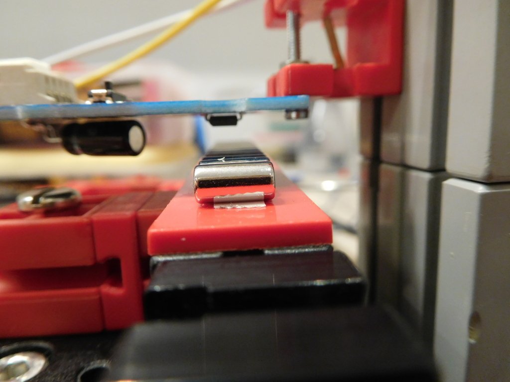

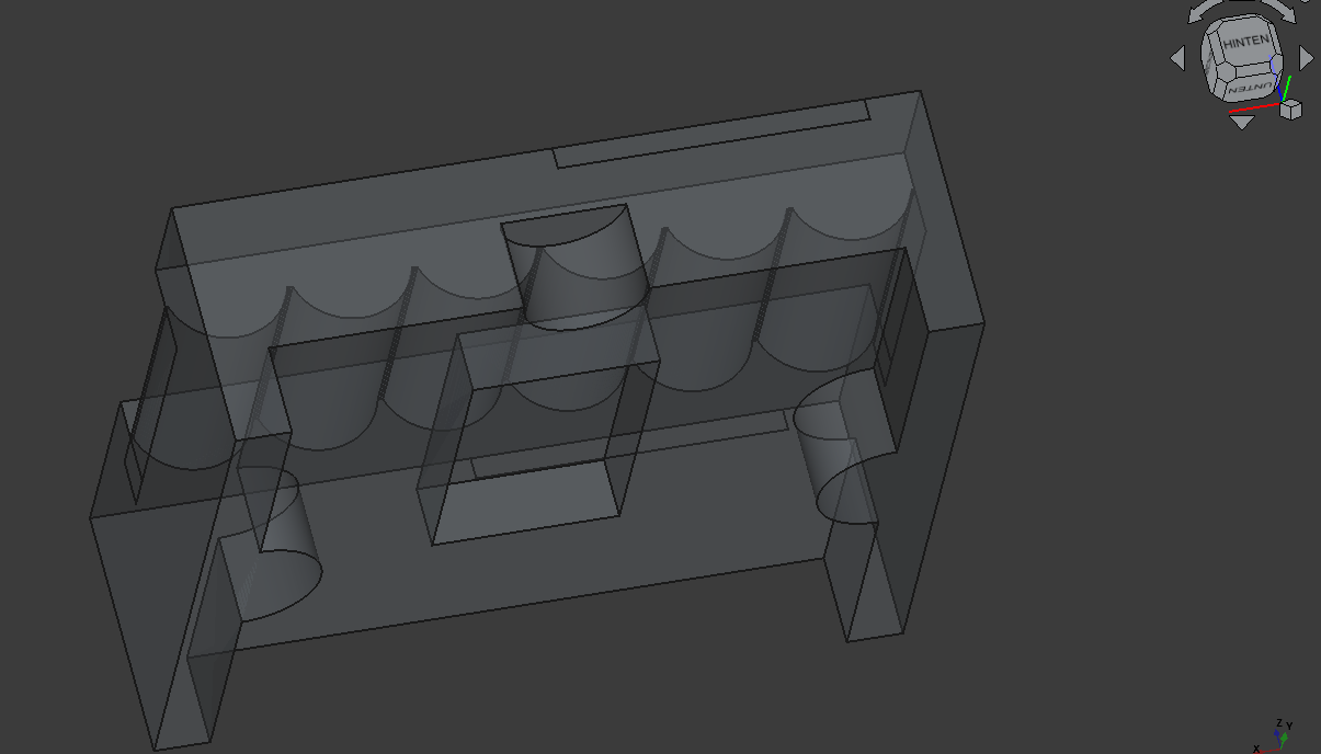

Nachdem ich mir eine Reihe von halbwegs günstigen 4mm Zylindermagneten besorgt habe, gibts nun ein paar ft-kompatible Halterungen der Länge 32 und 60mm, die kaskadiert werden können. Das linke Teil erfordert noch Teppicklebeband. Beim rechten Teil klemmen die Magnete in einem Halteschacht.
Habe eine Positionsregelung mit Ardhuino-PID auf 5 Counts genau (rechnerisch 10um) realisiert. Müsste man jetzt noch durch eine unabhängige Messung validieren. Und die Verbiegungen der Fischertechnikteile sind vermutlich auch noch ein Thema.

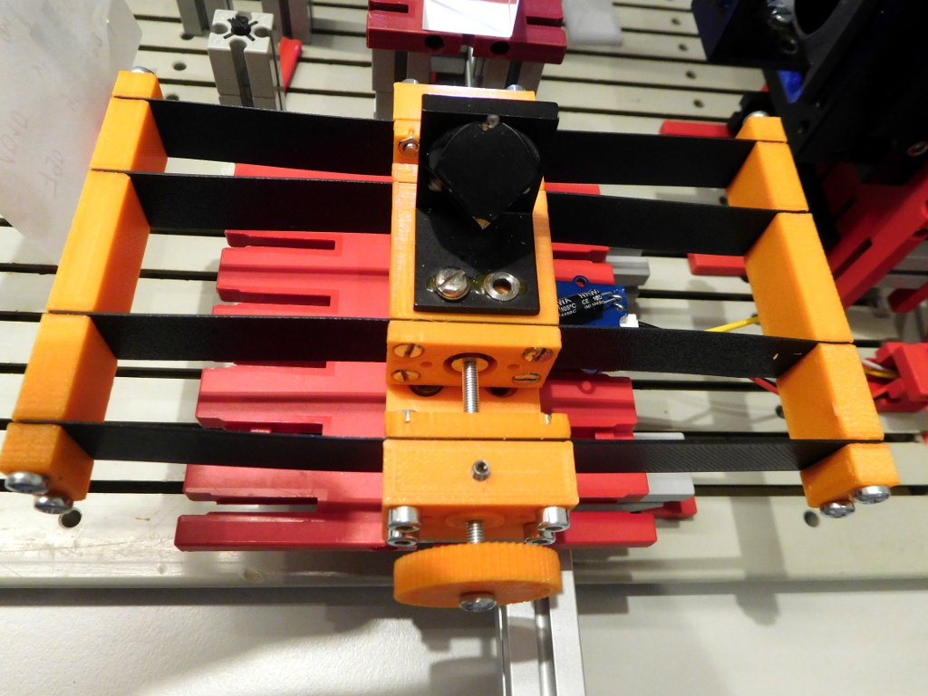

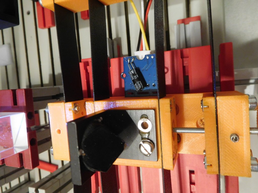

Die Längenmessung kann für eine Flexure-Linear-Verschiebe-Einheit verwendet werden. Im beweglichen Shuttle ist an der Unterseite ein Stapel von Zylindermagneten verborgen. Auf der Grundplatte in passendem Abstand der AS5600-Sensor.
[attachment=1]Modflex1.JPG[/attachment]
[attachment=0]Modflex3.JPG[/attachment]
Mit einer billigen M3-Schraube kann man dann die Positionen wiederholgenau einstellen. Zur Eichung kann eine Mikrometerschraube eingesteckt werden. Die Nullposition ist die Ruhestellung des Flexures. Nachdem man die Eichkurve aufgenommen hat, kann die Mirkometerschraube durch das "Driver-Barrel" (Zylinder, der 2 M3-Muttern enthält) mit der M3-Schraube ersetzt werden.
Wenn ich z.B. die Weißlichtposition in einem Michelson-Interferometer gefunden habe, merke ich mir den Zahlenwert des Magnetsensors und kann die Position dann auch nach großer Verstellung wieder finden. Ich kann damit auch verifizieren, ob sich das Shuttle nach einer gewissen Zeit verschiebt.
1 mm sind etwa 500 Counts, was eigentlich für Interferometrie im sichbaren Bereich noch etwas grob ist. Wie genau das wirklich ist, hängt natürlich von den Fertigungstoleranzen der Magneten und ihrer Chrom-Beschichtung ab. In dem Originalbeitrag wurden chinesische Rotations-Sensoren mit 21-Bit Auflösung verwendet. Das wäre natürlich schon interessant.
