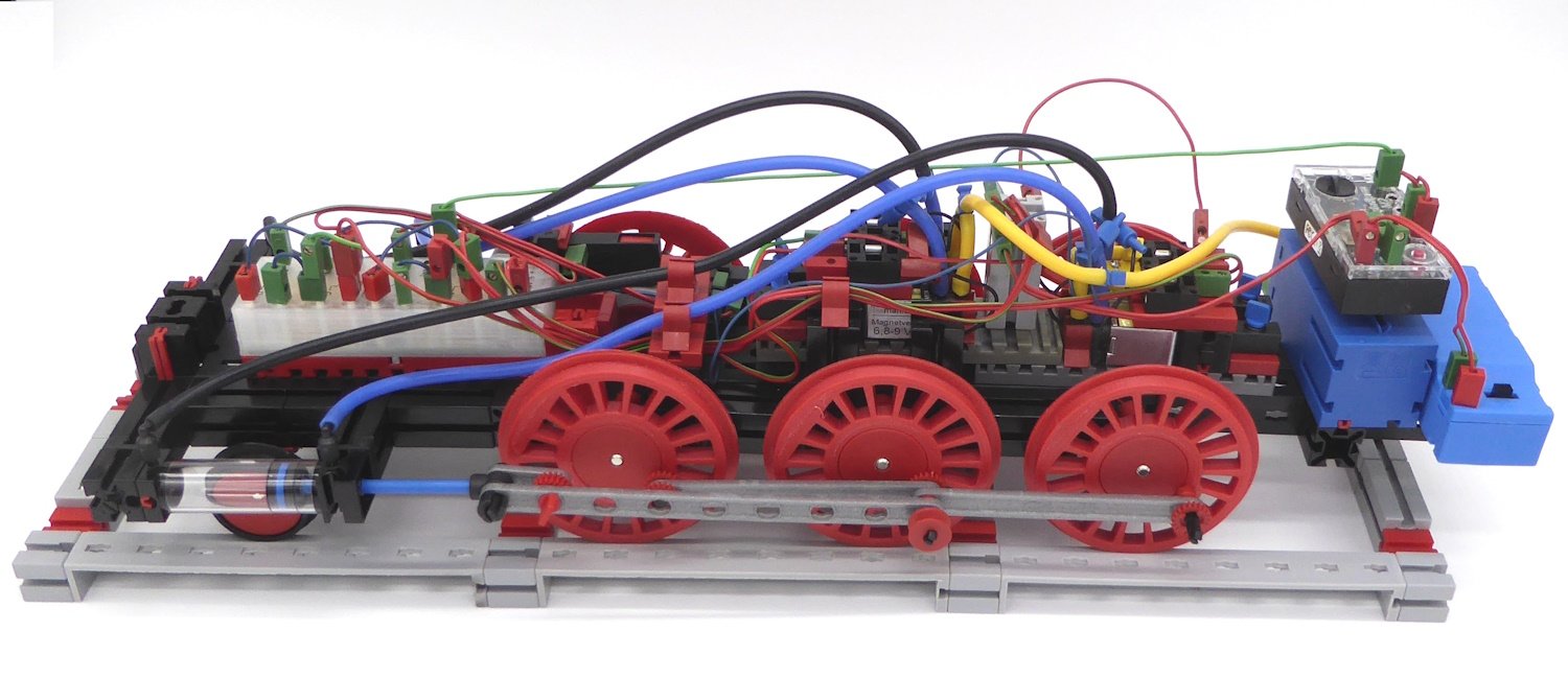

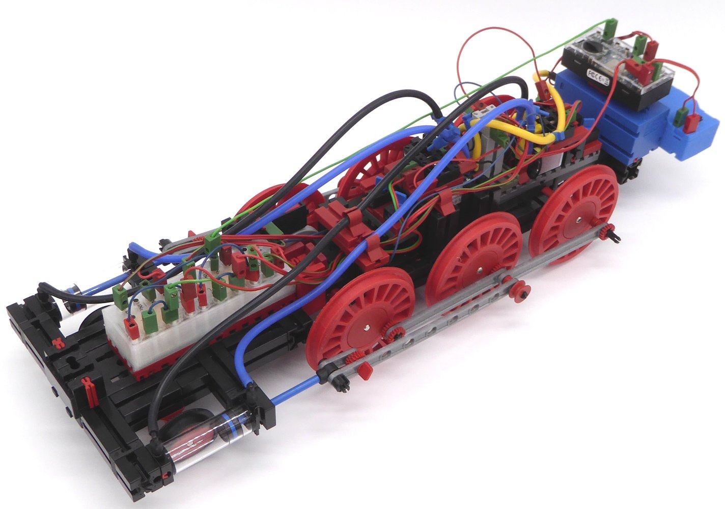

Das Fahrgestell einer Pneumatik-Lokomotive mit 3 angetriebenen Achsen ist fahrbereit, und es fährt tatsächlich!
Die Achsfolge ist 1C, d. h. vorne eine Laufachse und dann 3 gekuppelte Achsen.
Lokomotive 1C seitlich.JPG (135.72 KiB) 116 mal betrachtet
Seitliche Ansicht.
Lokomotive 1C schräg.JPG (153.7 KiB) 116 mal betrachtet
Ansicht schräg von oben.
Die wunderbaren Räder hat mir atzensepp zur Verfügung gestellt, vielen vielen Dank dafür.
Die Lokomotive kann jetzt auch rückwärts fahren, dank des Relais-Moduls 70023 von Hans-Christian Funke. Bei Vorwärtsfahrt bleibt es in Ruhe, wenn es angesteuert wird (beide Relais gleichzeitig) fährt die Lok rückwärts.
Der Gehäuseaufbau der Lok geht nur mühsam voran. Sie soll an die Baureihe 74 der DB erinnern, ohne dass ich Perfektion anstrebe. Wenn es nach etwas aussieht, zeige ich es euch.
