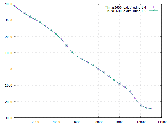

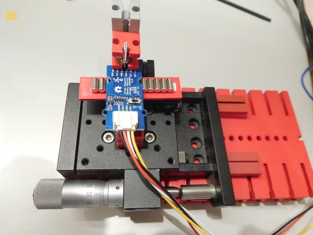

vielen Dank für Dein Lob und den Tipp! Den muss ich mal ausprobieren. Da spaltet sich eine eigene interessante Problemstellung ab: wie man möglichst gleichförmige Bewegungen erzeugen kann.
Ich habe mal mit einem Verschiebetisch die Werte aufgenommen.
Die Reproduzierbarkeit ist sehr gut. Werte wurden in beiden Richtungen aufgenommen. Die Kurven decken sich praktisch bis auf 10 counts.
Was natürlich nicht schön ist - und das haben wir bereits mit dem oszillierenden Teil gesehen - ist, dass die Kurve nicht linear ist.
Man kann das durch geeignete Justage des Sensors sicher optimieren, aber nicht ganz wegbekommen. Und immer Eichkurven aufnehmen, ist oft auch nicht praktikabel. Vielleicht kann man ein Justagetool (Lehre) drucken, mit dem man den optimalen Abstand Sensor-Mangete - wenn man ihn dann mal gefunden hat - leicht reproduzieren kann.
Magnetencoder-Counts vs. Verschiebeweg in um
Grüße
Florian
