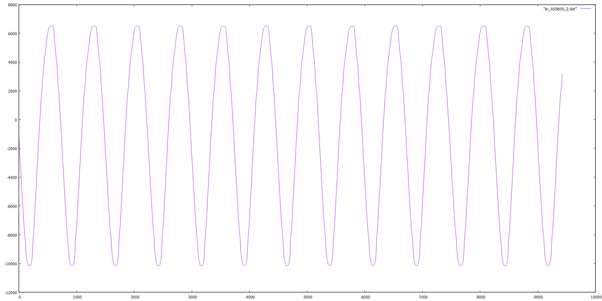

Für die Justage des Magnetsensors ein Aufbau mit einer oszillierenden Linearbewegung:
Die Kurve wurde so eingestellt, dass die "Treppen" weitgehend verschwunden sind:
Auf jeden Fall sieht man, dass der Sensor nicht "wegläuft" und die Umkehrpositionen gut reproduziert werden.
Denke, damit kann man was machen.
Da die Bewegung nicht ganz gleichförmig ist, sind die Extrema nicht symmetrisch. (Oben ist es breiter, weil da die Umkehrung etwas länger braucht als unten)

Re: Motorisierter Open-Source-XYZ-Mikromanipulator
Beitrag von Cymbaline » 13 Mai 2026, 07:43
Hallo,
Sieht gut aus!
Wird diesen Fehler nicht behoben wenn du das Gleitlager auf der gleichen Höhe stellst als die Achse von der Drehscheibe?
Grüße,
Wilbert
Beitrag von atzensepp » 13 Mai 2026, 22:34
Hallo Wilbert,
tatsächlich wird der Asymmetrie-Effekt deutlich geringer, wenn man Achse auf Höhe des Gleitlagers setzt.
Weitere Verbesserung: Metallachse am Antriebsrad und Metallachse für Kurbelzapfen.
Ganz habe ich es allerdings noch nicht wegbekommen. immerhin ist das Motorgeräusch jetzt gleichmäßig.
Grüße
Florian
EDIT: PS: Mit einem doppelten verwindungssteifen Lager und glatten Kunststoffachsen klappts dann auch noch etwas besser:
