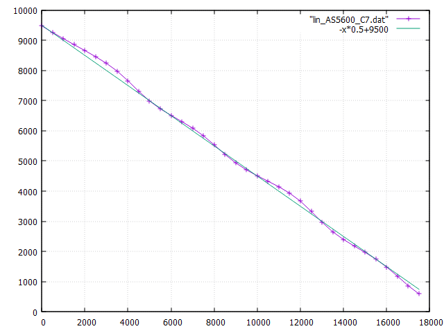

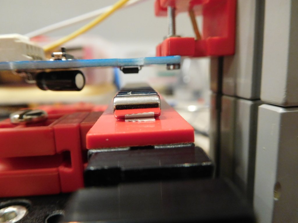

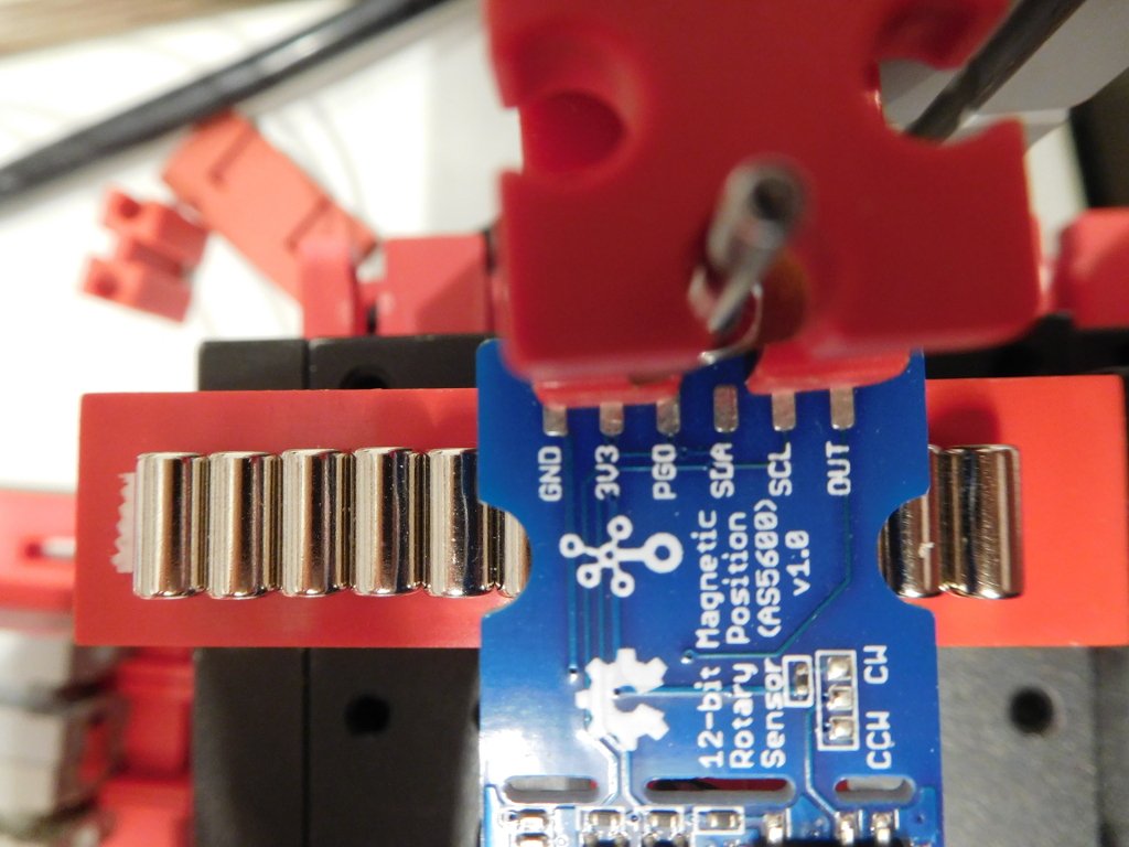

Der optimale Abstand ist nicht zentral über den Magneten, sondern seitlich versetzt:
Die Hubbel sind nicht ganz weg zu bekommen.
Man beachte, die Steigung von -0.5. Diese ist zu erwarten, weil der Sensor für eine "Umdrehung" (Drehung des Magnetfelds) 4096 Impulse liefert und die Magneten einen Durchmesser von 4mm haben. Da die Magneten antiparallel angeordnet, wird eine volle Umdrehung des Magnetfelds nach 2 Magneten also 8mm erreicht. Manchmal ist die Steigung auch 0.5. Ich glaube, es hängt davon ab, auf welcher Seite sich der Sensor befindet.

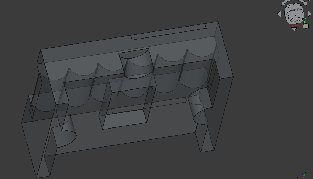

Wenn einen die Hubbel stören (ohne Korrektur ist der Fehler ~ 0.1 mm) , kann man eine Eichkurve aufnehmen. Um dann im Zielmodell die richtige Position für den Sensor zu finden eine Justierhilfe, die auf der einen Seite das AS5600-Board (Grove AS5600) und auf der anderen Seite das Manget-Array aufnimmt:
