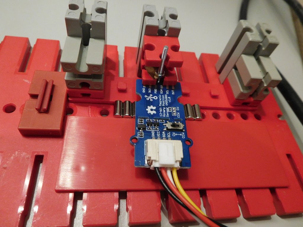

Das mit dem Positionsgeber musste ich gleich ausprobieren.
Mit der Arduino-Library von Rob Tillart kann man die kumulative Position auslesen:
https://github.com/RobTillaart/AS5600
Damit bekomme ich 16200 Counts auf 30mm, was schon eine ziemlich gute Auflösung von 1.8um wäre. Die Messungen an den Endpositionen sind reproduzierbar.
Allerdings ist die Abhängigkeit nicht ganz linear. Hängt vermutlich vom Abstand der Magnete zum Sensor ab.
Grüße
Florian
