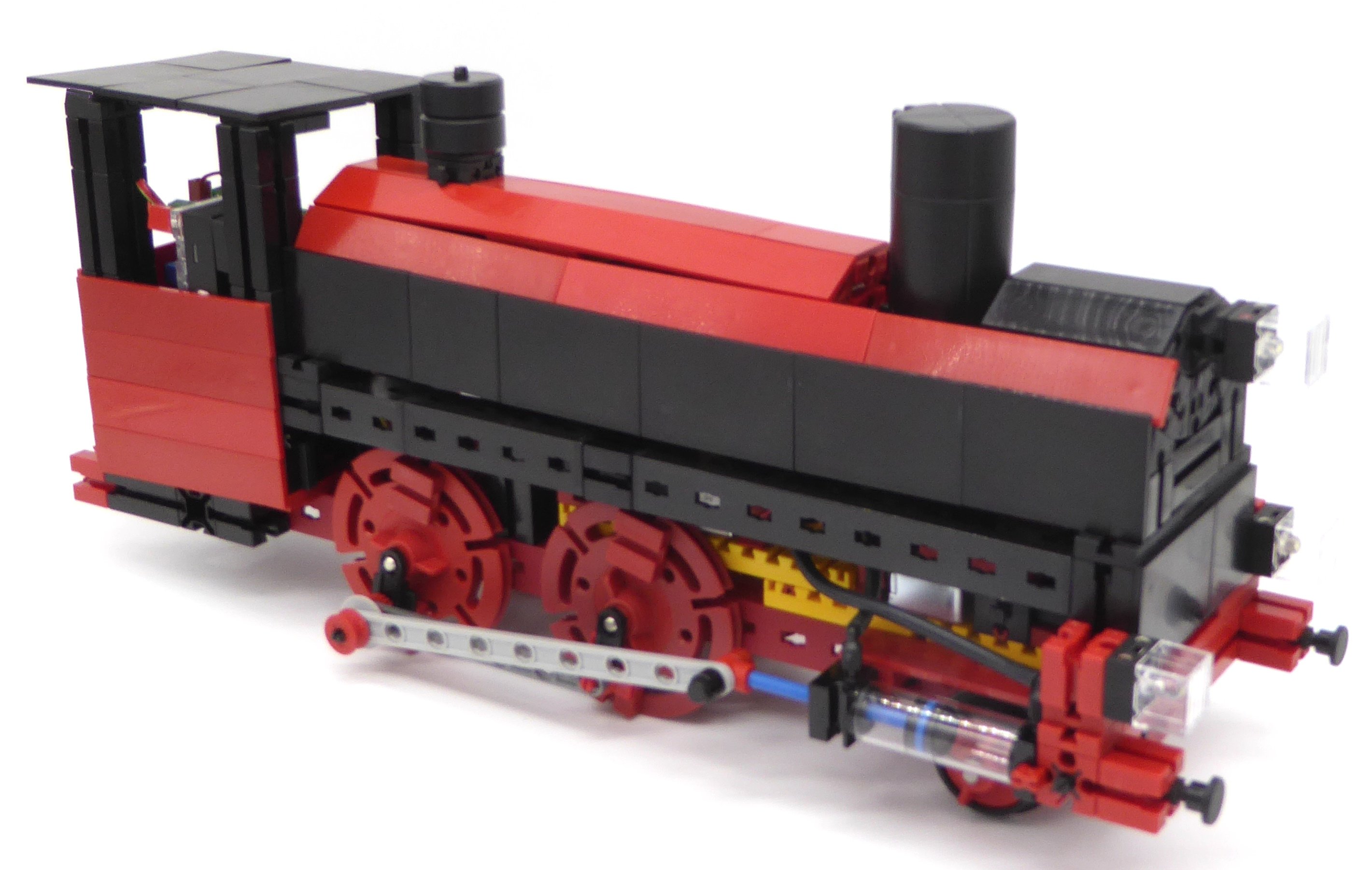

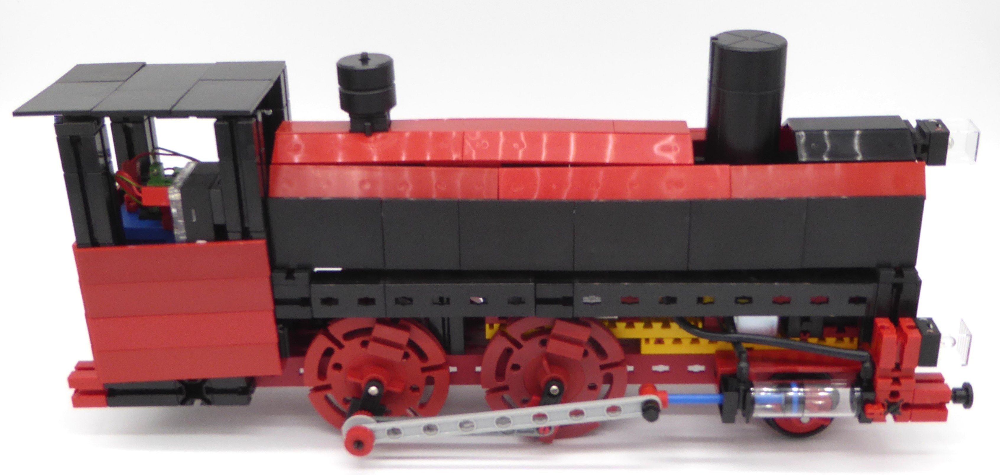

jetzt sieht sie aus wie eine Lokomotive, die "Pneumatische Dampflokomotive":
Hier der Blick von schräg vorne:
Und sie fährt und fährt und fährt! Genau so wie der Rohbau, den ich im Video gezeigt habe, siehe den Thread "Luftdruck-Motor" von atzensepp.
Bei der zweiten Ausbaustufe ging es mir um das Aussehen, Für die dritte Ausbaustufe geht es weiter mit dem Knobeln: Rückwärtsfahrt.
Im Innenraum geht es gedrängt zu, vielleicht braucht sie einen Tender?

Beitrag von atzensepp » 27 Apr 2026, 22:00
Hallo Rudi,
sieht schick aus! sofern Teile vorhanden, könntest Du sie auch ganz in Schwarz bauen.
Und wie wäre es mit einer Luftdruck-Pfeife?
Ein paar Waggons wären nicht schlecht. Und natürlich ein Schienen-Netz evtl. aus Statikstreben, weil man davon reichlich hat.
Grüße
Florian
