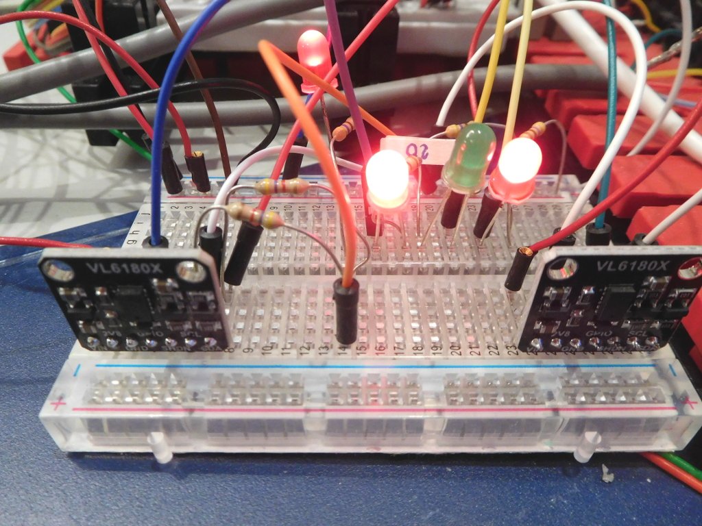

Die Fischerwerke sind nicht nur für ihr Spielzeug bekannt sondern für ihre Nylon-Dübel.
Neulich habe ich mehrere U-Rail-Schienen an der Decke montiert und dabei festgestellt,
dass es gar nicht so leicht ist, Löcher in die Decke parallel zur Wand zu bohren. Gerne werden dafür Kreuzlinienlaser eingesetzt, sofern man denn einen hat.
Mir kam die Idee zu einem Gadget, mit dem man den Abstand senkrecht zur Wand messen kann.
Zwei 2 ToF-Sensoren, leider vorerst nur mit kurzer Reichweite, messen den Abstand zur Wand:
Es gibt 3 Leuchtdioden, die die Verkippung anzeigen. Wenn beide Abstände gleich sind, leuchtet die mittlere grüne LED.
Wenn beide Sensoren auf Overrange sind, leuchten die beiden äußeren LEDs.
Die Stärke der Verkippung wird durch die Helligkeit der äußeren roten LEDs angezeigt.
Dann soll auch noch der Abstand in mm auf einem 7-Segment-Display ausgegeben werden. Das klappt aber noch nicht. Das blöde 637-Ding will grad nicht.
