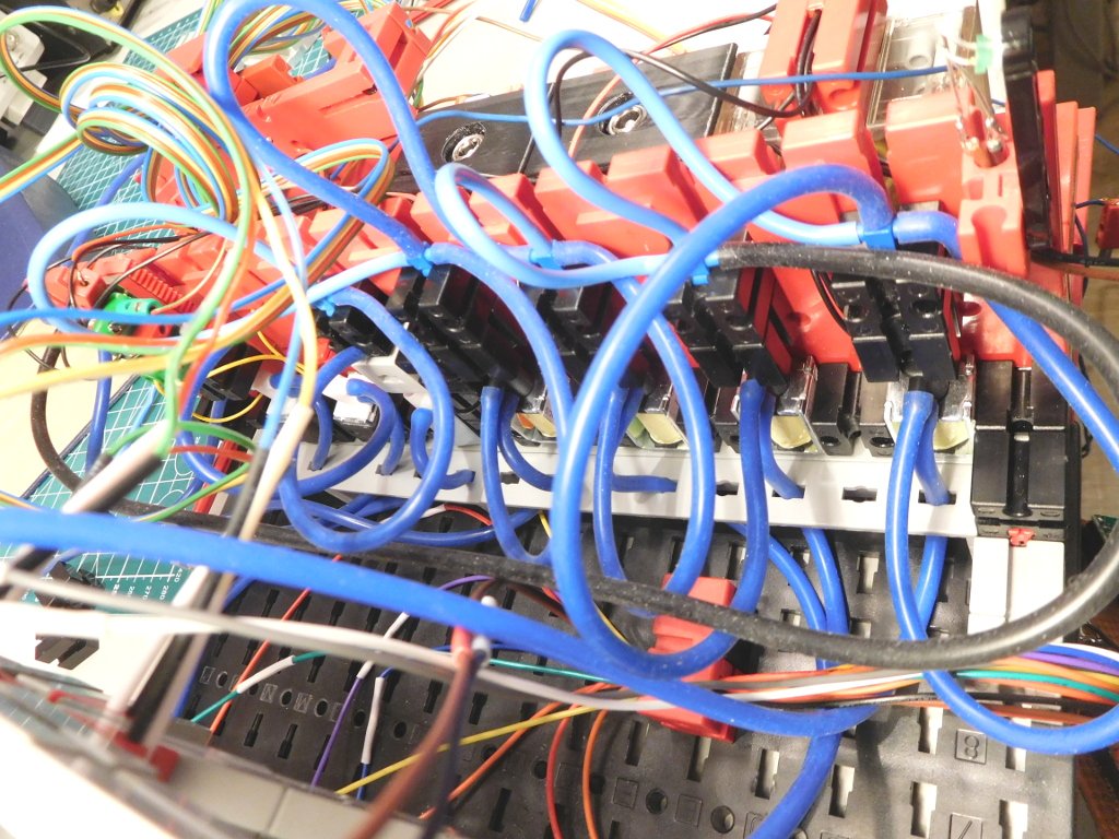

Bei solchen elektropneumatischen Installationen ist das Kabel- und Schlauchmanagement eine Herausforderung.
So richtig toll ist es noch nicht, aber momentan das beste, was ich habe:

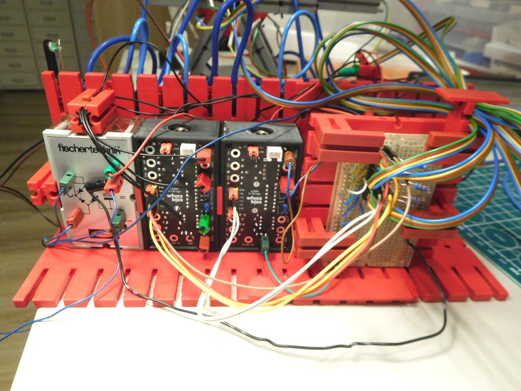

Nachdem inzwischen Aufbauten mit Fischertechnik-Teilen gefunden wurden bleibt noch die elektronische Steuerung.
Abschreckend ist die Anschaffung eines Parks von Relais-Silberlingen oder für den ein oder anderen die Erfordernis von Lötkünsten.
Ich denke, dass es einen guten Kompromiss gibt: Die Motor-Treiber-Silberlinge von Arnoud Whizzbizz (Doppelte H-Brücken-Module).
Jeder dieser Bausteine kann 4 Magnetventile ansteuern und ersetzt damit 4 Relais-Bausteine ( die ja leider auch nicht mehr hergestellt werden).
Man kann jeden Eingang dieses Bausteins mit einem Fischertechnik-LDR, der mit 22k-Widerstand an + hoch gezogen wird oder einem 3mm-Foto-Transistor mit einem 120k Widerstand als Pull-Up ansteuern.
Hier die Elektronik mit 2 von Arnoud's hervorragenden Universalbausteinen: Es hat sich als zweckmäßig heraus gestellt, die Pneumatik und Elektronik immer zugänglich zu machen (Denn es geht beim Herumbasteln hin und wieder ein Schlauch oder Stecker ab) und auch bautechnisch zu trennen. Die Pneumatik ist jetzt auf der dem Modell zugewandten Seite, die Elektronik auf der Anderen. Die H-Brücken-Module sind tatsächlich sehr praktisch. Man kann sie entweder mit Fischertechnik-Steckern kontaktieren oder mit Dupont-Steckern. Damit kann man sie sehr einfach mit einem Steckboard oder einem Arduino (evtl. ohne Fischertechnik) verbinden. Ein Steck-Board habe ich so angeschlossen, das die 120k-Pull-Up-Widerstände für meine Fototransistoren beherbergt.
Diese Module haben auch eine Buchse für eine externe Stromversorgung (z. B. Steckernetzteil), was ganz praktisch ist, wenn die Versorgungsspannung der Silberlinge für die zu schaltende Last nicht ausreichen sollte.
