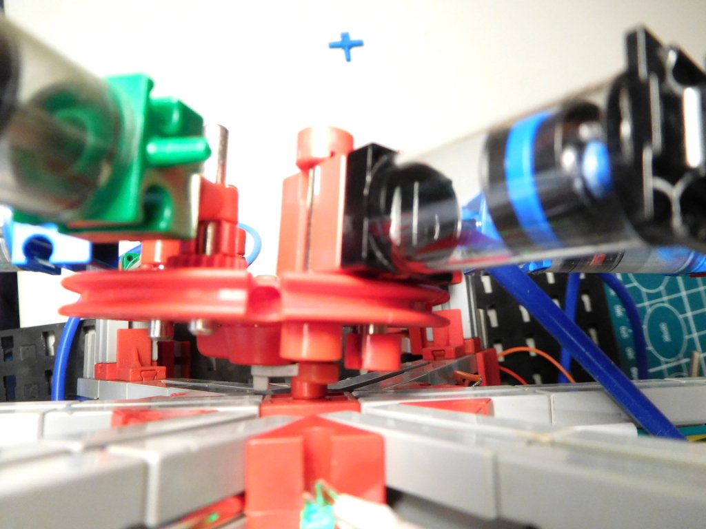

atzensepp
Beiträge: 1178
Wohnort: Uttenreuth
Re: Luftdruck Motor
Beitrag von atzensepp » 21 Apr 2026, 22:11
Hallo Holger,
tatsächlich funktioniert es mit der Seilkurbel:
Der Aufbau ist noch etwas Platzsparender. Allerdings ist die Kurbel recht weich.
Wehe, die Nocke ist falsch eingestellt. Dann verbiegt sich die Kurbel gewaltig. Man sieht auch auf dem Bild,
dass die Antriebsscheibe nicht genau parallel zum Motorstern ist.
