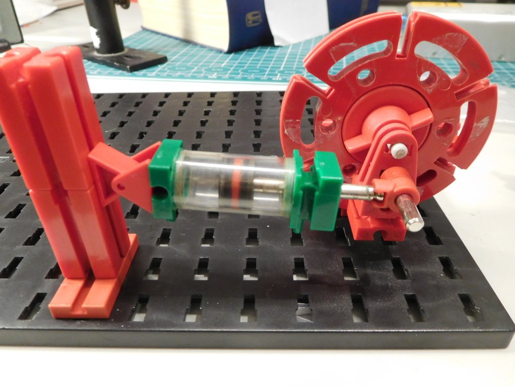

Hallo Florian,
alle deine hervorragenden Motoren sowie auch alle, die ich gefunden habe, modellieren im Prinzip Verbrennungsmotoren oder schnell laufende Dampfmaschinen. Die Drehzahl fast aller liegt über 1 Hz. Die faszinierenden Dampflokomotiven können dagegen aus dem Stand heraus sehr langsam aber mit vollem Drehmoment anfahren. Das wollte ich gerne nachahmen. Als Vorlage habe ich den "liegenden Dampfmotor" auf Seite 63 der großartigen Anleitung des Baukastens "Pneumatik" genommen und um einen zweiten Zylinder erweitert. Gesteuert wird er mit den ffm-Magnetventilen. Der entscheidende Punkt sind die Abluftdrosseln, die soweit zugedreht werden, dass die Kolben ohne Last etwa eine halbe Sekunde brauchen für eine komplette Bewegung. Wenn jetzt noch die Zuluft gedrosselt wird, startet die Maschine ganz langsam. Mit Öffnen der Zuluft-Drossel kann dann die Drehzahl gesteigert werden und auch wieder reduziert werden.
Vielen Dank für deine tollen Anregungen!
Rudi
Rudi

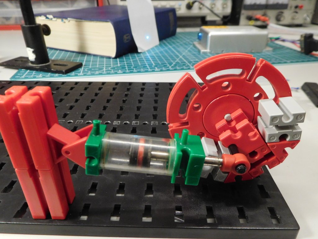

Re: Luftdruck Motor
Hallo Rudi,
guter 2-Zylinder-Antrieb mit Push-Pull wie bei einer richtigen Dampflok und tolles Lok-Chassis, ! Deine Modelle enthalten ein paar neue Design-Patterns, auf die ich nicht gekommen bin, obwohl ich lange darüber gebrütet habe.
Zum einen, die gespaltene Pleuelstange mit zwei Statik-Streben. Man versucht ja in erster Linie die Teile nicht zu verbiegen.
Und zum Anderen, Deine verschiebe-sicheren Exzenter-Konstruktionen.
Die Löcher der kurzen Statik-Streben haben 15mm Abstand, was dann einen Hub von 30mm ermöglicht, der optimal zu den langen Zylindern passt.
Aus der Exzenter-Lösung Deines ersten Modells lässt sich ein Exzenter für kurze Zylinder ohne 3D-Teile oder Papierschnipsel-Klemmung ableiten (und das ist nur eine Variante von vielen) EDIT: Oder so: EDIT 2: Und noch etwas flacher: Viele Grüße
Florian
Florian
Zuletzt geändert von atzensepp am 18 Apr 2026, 22:58, insgesamt 2-mal geändert.
Re: Luftdruck Motor
Hallo Florian, hallo Stefan,
vielen Dank für eure netten Kommentare!
Der Excenter mit dem Rollenbock ist auch eine hübsche Idee.
Ansonsten werde ich einen neuen Thread aufmachen, die pneumatische Dampflokomotive könnte mich noch eine Weilchen beschäftigen.
Viele Grüße,
Rudi
Viele Grüße,
Rudi
