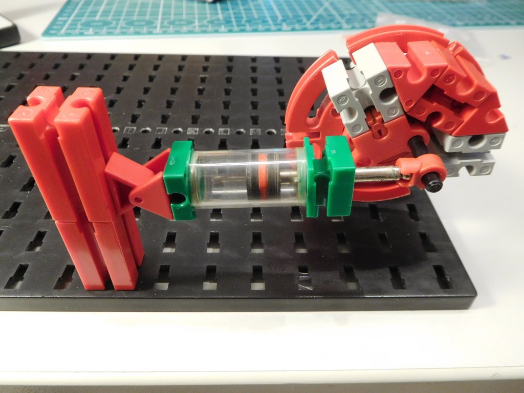

Beitrag von atzensepp » 12 Apr 2026, 14:53
hier ein Versuch, eine Kurbelwelle mit Papierstreifen-Klemmtechnik und BS-15 zu basteln:
Ob das was wird...

Beitrag von juh » 12 Apr 2026, 17:00
atzensepp hat geschrieben:
12 Apr 2026, 14:53
Ob das was wird...
Wenn nicht gibt es ja immer noch Sekundenkleber. :lol: Bin gespannt aufs Ergebnis.
