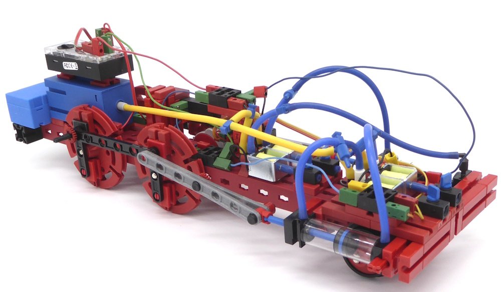

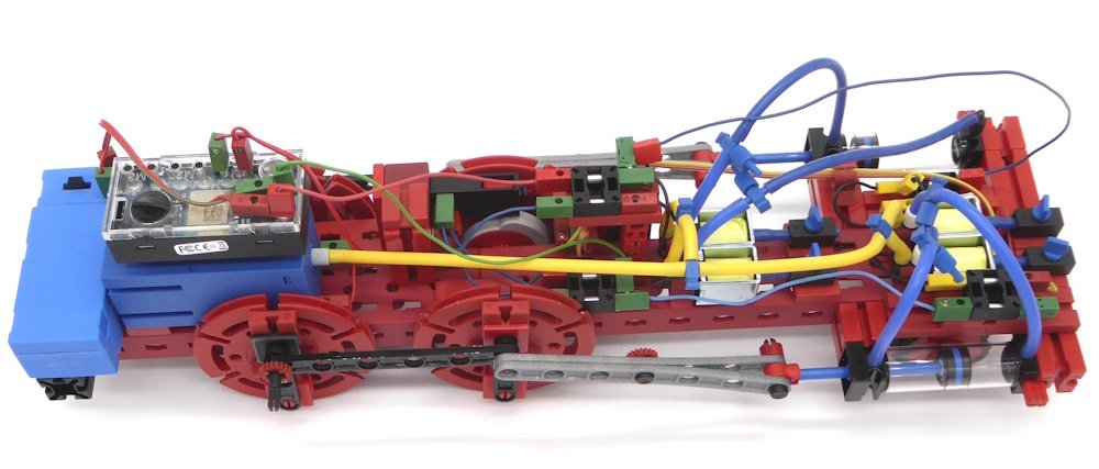

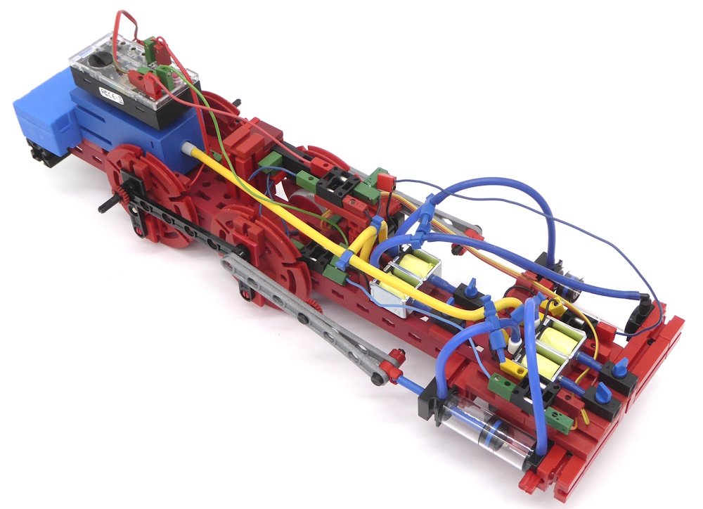

Hallo Florian,
alle deine hervorragenden Motoren sowie auch alle, die ich gefunden habe, modellieren im Prinzip Verbrennungsmotoren oder schnell laufende Dampfmaschinen. Die Drehzahl fast aller liegt über 1 Hz. Die faszinierenden Dampflokomotiven können dagegen aus dem Stand heraus sehr langsam aber mit vollem Drehmoment anfahren. Das wollte ich gerne nachahmen. Als Vorlage habe ich den "liegenden Dampfmotor" auf Seite 63 der großartigen Anleitung des Baukastens "Pneumatik" genommen und um einen zweiten Zylinder erweitert. Gesteuert wird er mit den ffm-Magnetventilen. Der entscheidende Punkt sind die Abluftdrosseln, die soweit zugedreht werden, dass die Kolben ohne Last etwa eine halbe Sekunde brauchen für eine komplette Bewegung. Wenn jetzt noch die Zuluft gedrosselt wird, startet die Maschine ganz langsam. Mit Öffnen der Zuluft-Drossel kann dann die Drehzahl gesteigert werden und auch wieder reduziert werden.
Vielen Dank für deine tollen Anregungen!
Rudi
Rudi
Re: Luftdruck Motor
Und sie fährt tatsächlich:
Zuverlässig ganz langsam aus dem Stand heraus. Zur Steigerung der Geschwindigkeit hatte ich beim Standmodell die Drossel hinter dem Kompressor langsam geöffnet. Das habe ich hier anders gelöst, indem der Kompressor über die Fernsteuerung stärker und schwächer eingestellt wird. Das funktioniert prima. Die Steuerung über die Schaltscheiben kommt mit 2 Tastern aus: Im Ruhezustand ist Magnetventil 1 eingeschaltet, im Zustand EIN das Magnetventil 2. Das Prinzip habe ich der Bauanleitung vom alten Pneumatik-Kasten entnommen. Als Schienen habe ich bisher Bauplatten 15x90 6Z vorgesehen. Die ersten Fahrversuche habe ich aber auf dem Boden unternommen. Ein Video werde ich noch erstellen.
Viele Grüße,
Rudi
