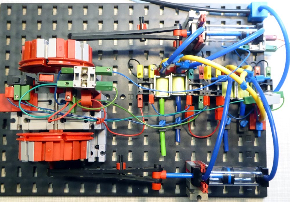

Bei solchen elektropneumatischen Installationen ist das Kabel- und Schlauchmanagement eine Herausforderung.
So richtig toll ist es noch nicht, aber momentan das beste, was ich habe:

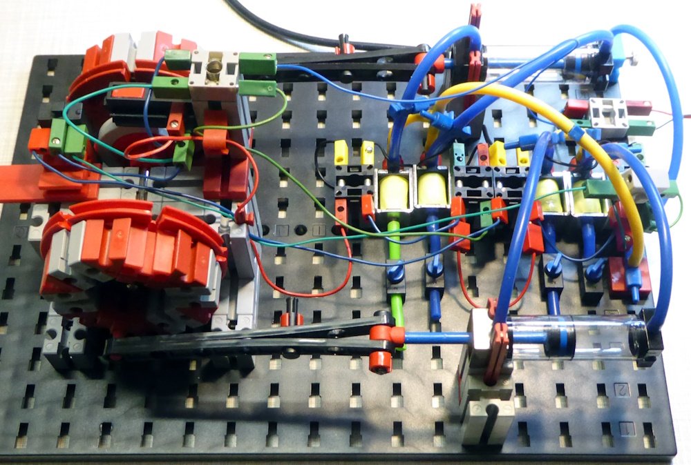

Re: Luftdruck Motor
Beitrag von Rudi » 13 Apr 2026, 22:30
Hallo Florian,
alle deine hervorragenden Motoren sowie auch alle, die ich gefunden habe, modellieren im Prinzip Verbrennungsmotoren oder schnell laufende Dampfmaschinen. Die Drehzahl fast aller liegt über 1 Hz. Die faszinierenden Dampflokomotiven können dagegen aus dem Stand heraus sehr langsam aber mit vollem Drehmoment anfahren. Das wollte ich gerne nachahmen.
Als Vorlage habe ich den "liegenden Dampfmotor" auf Seite 63 der großartigen Anleitung des Baukastens "Pneumatik" genommen und um einen zweiten Zylinder erweitert. Gesteuert wird er mit den ffm-Magnetventilen. Der entscheidende Punkt sind die Abluftdrosseln, die soweit zugedreht werden, dass die Kolben ohne Last etwa eine halbe Sekunde brauchen für eine komplette Bewegung.
Wenn jetzt noch die Zuluft gedrosselt wird, startet die Maschine ganz langsam. Mit Öffnen der Zuluft-Drossel kann dann die Drehzahl gesteigert werden und auch wieder reduziert werden.
Vielen Dank für deine tollen Anregungen!
Rudi
