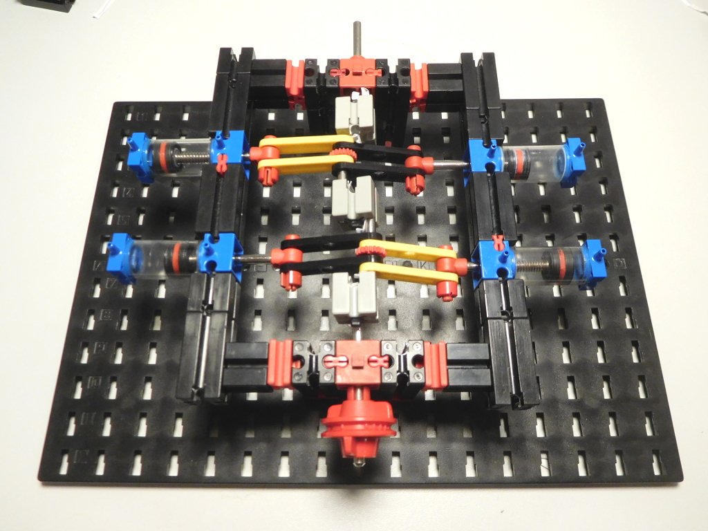

Bei solchen elektropneumatischen Installationen ist das Kabel- und Schlauchmanagement eine Herausforderung.
So richtig toll ist es noch nicht, aber momentan das beste, was ich habe:
