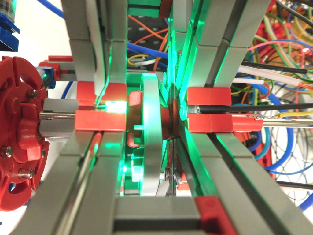

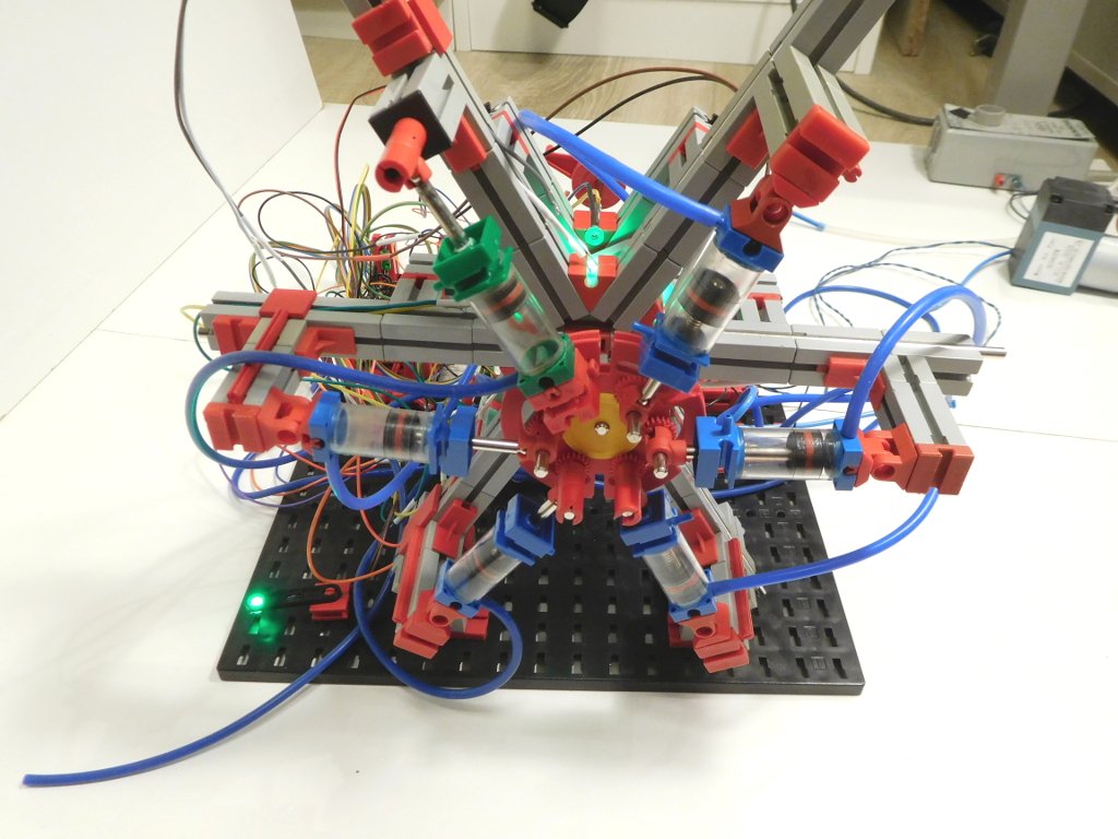

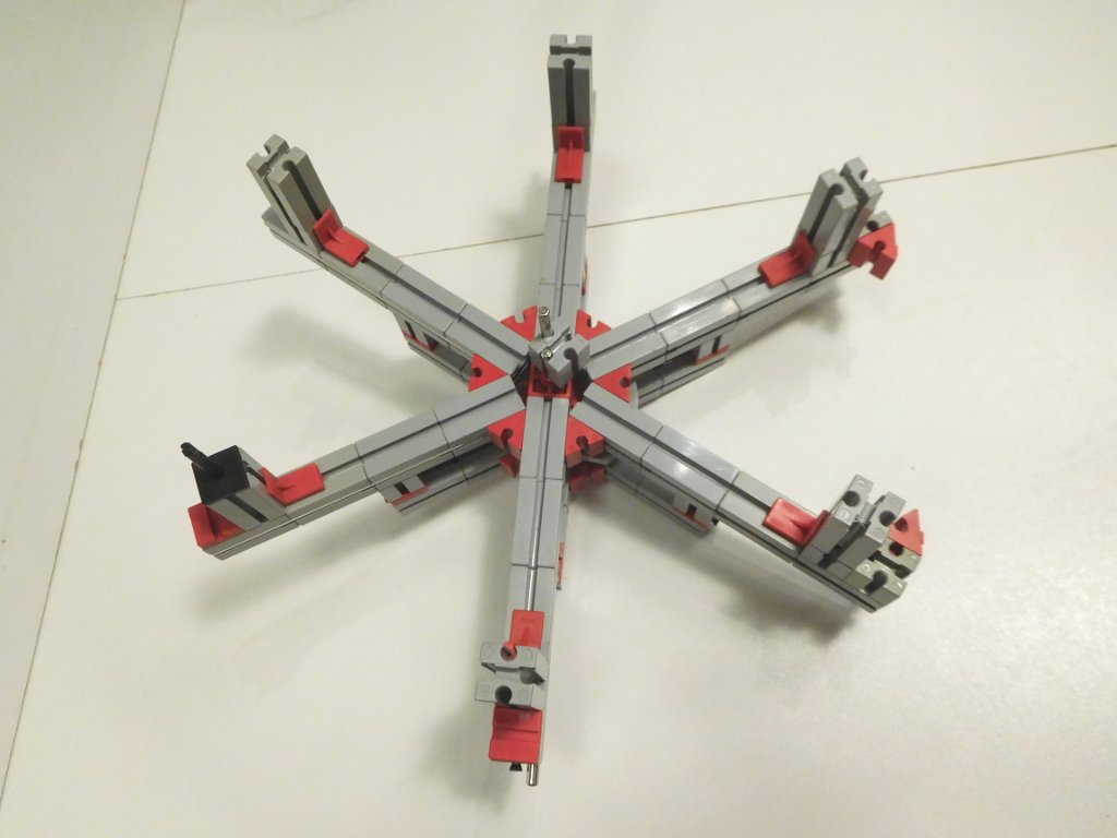

Re: Luftdruck Motor
Nachdem ich genug kurze Zylinder (leider teilweise etwas undicht) und Magnetventile habe und ich das Treiberboard mit dem Darlington-Array für 7 Ausgänge ausgelegt habe, hier nun der meines Wissens erste 7-Zylinder-Druckluftmotor aus Fischertechnik:
Ich musste das einfach ausprobieren
Da beim 7-Stern der Raum eng wird, musste ich mir für die Lichtschranken eine andere Befestigung einfallen lassen.
Die BS 7.5 gehen für die Vorderseite nicht, da die Kabel der LEDs sonst in den Drehbereich der Kurbel kommen. PS 1: Die Schaltnocke ist evtl. nicht ganz optimal, weil kurzzeitig 3 Zylinder mit Druck beaufschlagt werden.
PS 2: Diesen Motor kann man auch ganz langsam fahren

Habe den 6-Zylinder-Sternmotor mit meiner optischen Ventilsteuerung aufgebaut und muss sagen: es hat sich gelohnt!
Der SEL6 ist bis jetzt der schnellste Motor dieser Bauart. (EDIT: hängt vermutlich in erster Linie von der Lager-Reibung und dem Zylinderhub ab) Der optische Pickup dazu sieht momentan so aus. Eine reine ft-Variante mit Lichtleitstäben könnte entsprechend der vorangegangenen Posts bei vorhandenem Materialbestand realisiert werden. Jetzt fehlt nur noch die Umrüstung auf den SEL6_PP-Typ (Push-Pull-Betrieb).
Das Gestell mit der improvisierten Kurbel. Auf der Kurbelachse steckt noch so eine ft-Distanzhülse, damit der Befestigungszapfen nicht auf dem Lagerstein herumkratzt.: EDIT 1: Was natürlich noch etwas unschön ist: die Bewegung der Zylinder und die verbundenen Schläuche.
Die ließe sich über einen Kreuzkopf-Mechanismus vermeiden.
EDIT 2: Ich werde probieren, die Ansteuerung mit 2 von Anroud van Delden's ft-kompatiblen L289 Treiber-Silberlingen zu machen. Das ist dann einfacher als das Treiberboard nachzustricken.
