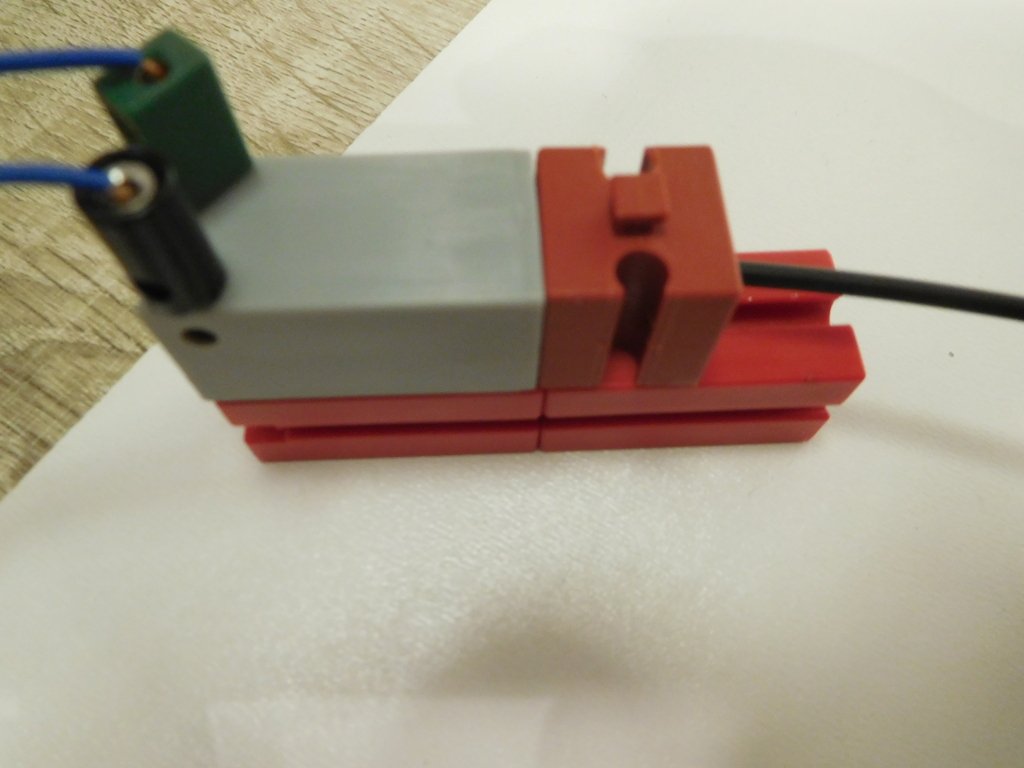

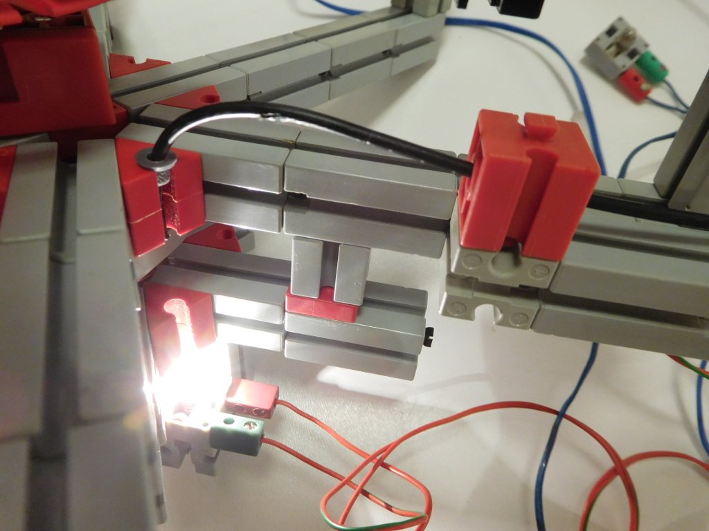

Nachdem ich genug kurze Zylinder (leider teilweise etwas undicht) und Magnetventile habe und ich das Treiberboard mit dem Darlington-Array für 7 Ausgänge ausgelegt habe, hier nun der meines Wissens erste 7-Zylinder-Druckluftmotor aus Fischertechnik:
Ich musste das einfach ausprobieren
Da beim 7-Stern der Raum eng wird, musste ich mir für die Lichtschranken eine andere Befestigung einfallen lassen.
Die BS 7.5 gehen für die Vorderseite nicht, da die Kabel der LEDs sonst in den Drehbereich der Kurbel kommen. PS 1: Die Schaltnocke ist evtl. nicht ganz optimal, weil kurzzeitig 3 Zylinder mit Druck beaufschlagt werden.
PS 2: Diesen Motor kann man auch ganz langsam fahren
