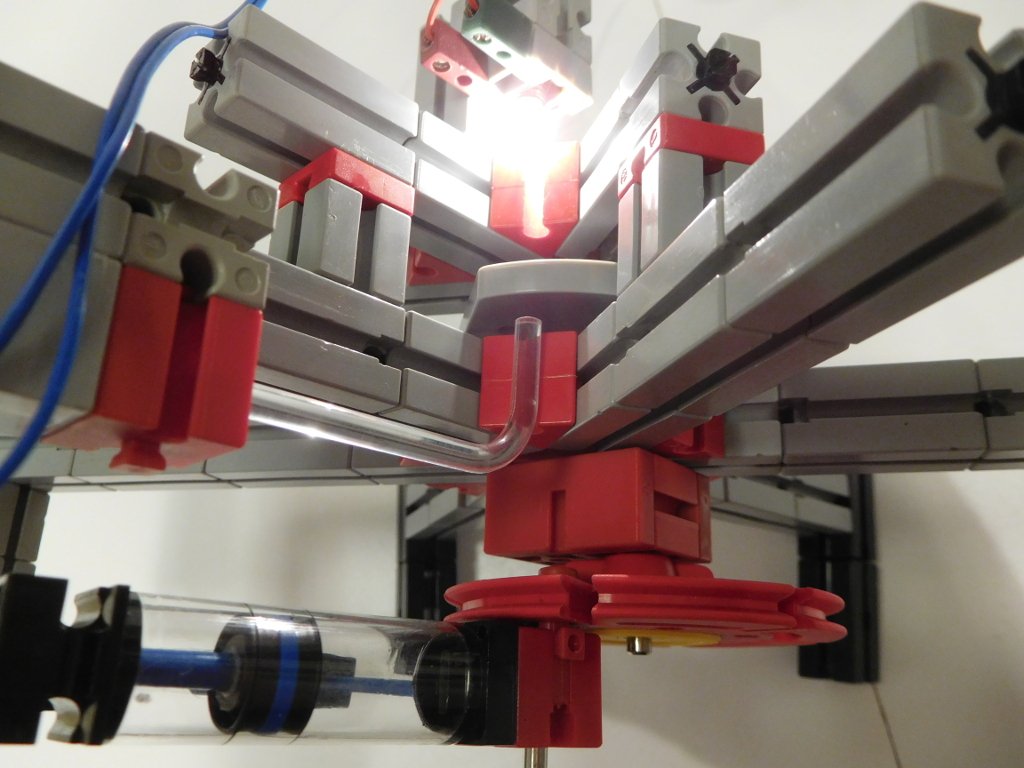

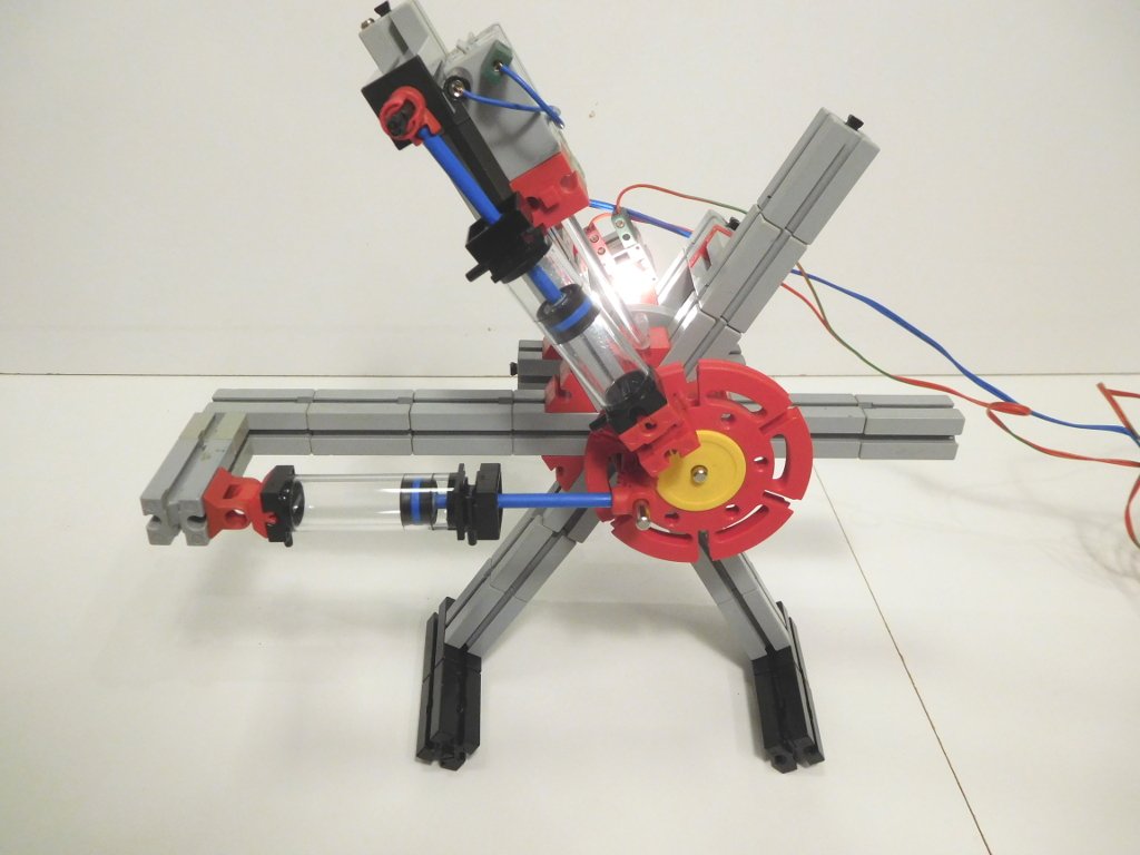

Hier eine Bauanleitung für den 5-Zylinder-Sternmotor (jetzt mal mit Text und eigener Musik

Nutzt du gar keinen Luftspeicher bei dem Projekt? Wahrscheinlich zu kleinlich gedacht, aber die Pumpe liefert ja einen oszillierenden Druck, da hätte ich spontan einen Speicher als "Glättungskondensator" vorgesehen.
Vielleicht habe ich nicht aufgepasst, das läuft alles direkt mit 9V weil ohne µC und daher der ULN2004?

Hallo Jan,
freut mich, dass Dir das Video gefällt. Mein Workflow für die Vertonung ist noch umständlich. Jeder Satz ist eine Audacity-Aufzeichnung
Retromusik wurde mit https://mt2.musictools.live/ gemacht.
Die verwendete Pumpe liefert einen ausreichenden und gleichmäßigen Luftstrom, so dass kein Speicher notwendig ist. Aber besser wäre das natürlich
Und ja, alles läuft mit 5V. Den ULN2004 verwende ich, weil ich keinen 2003-er da hatte.

ich habe mir 2 gebrauchte Pneumatik-Sets gekauft. Eines war sehr günstig weil unvollständig. Zwei Zylinder waren unter der Plastikschale und nicht abgebildet.
Eigentlich sind nur 2 Kolben mit Federn und eine davon ist auch schon ausgeleiert. Es müsste auch mit den neuen Zylindern gehen. Ich wollte noch einen Satz dazu spendieren, dass auch Kolben ohne Federn nutzbar sind, war aber zu faul. Ich werde das im Kommentar zum Video ergänzen.
Große Zylinder gehen auch. Das Kurbelelement hat übrigens ein Loch für einen kurzen und eines für einen langen Zylinder, falls man den ganzen Hub ausnutzen möchte.
Modell nur aus Fischertechnik: Sollte als 6-Zylinder-Sternmotor-Version funktionieren. Für die optische Ansteuerung bräuchte man dann 6 Relais-Bausteine und 6 LDRs. Das wäre dann reines Fischertechnik, das es allerdings nur noch auf dem Second Hand-Markt gibt.
Evtl. kann man was mit dem TxT-Controller machen. Vielleicht kann man mit einem Brückenausgang für einen Motor 2 Ventile ansteuern. Wenn das ginge, könnte man bis zu 8 Ventile ansteuern. Da ich keinen TxT habe, kann ich das nicht ausprobieren.

Auch lange Zylinder ohne Feder lassen sich verwenden. Sogar ein Mischbetrieb mit kurzen und langen Zylindern ist möglich:
Tatsächlich läuft der Motor ohne Feder-Zylinder noch etwas runder.
Re: Luftdruck Motor
Funktioniert auch mit 4 langen und einem kurzen Ventil ohne Federn hervorragend.
oder nur langen Ventilen:

Re: Luftdruck Motor
Ja, die Kurbeln taugen für die langen Zylinder. Da sie aus Kunststoff sind, sind sie für Mehrzylindermotoren etwas zu weich. Bei dem 6-Zylinder-Sternmotor aus der letzten ft-Pedia habe ich so eine Kurbel verwendet. Wenn die Ventilsteuerung nur leicht verstellt ist, verbiegt sich die Ebene der Antriebsscheibe.fishfriend hat geschrieben: ↑06 Apr 2026, 16:54ich hab jetzt nicht nachgemessen, aber ich könnte mir vorstellen, das auch schon vorhandene ft-Kurbeln passen.
Ist halt auch die frage was man hat und was für einen Hub die einzelnen nun haben.
Die Kolben mit Feder habe ich aus zwei Gründen:fishfriend hat geschrieben: ↑06 Apr 2026, 16:54Wozu waren denn die Kolben mit Feder gedacht? So als immer gleich Startposition oder so oder haben die eine andere Bewandniss?
1. ich habe welche mit und ohne Federn. Wenn ich sie hätte, würde ich ohne Federn nehmen.
2. für die Demo im Video sind die mit Federn praktischer, zugegebenermaßen etwas irreführend.
Ja, Drehscheibe 60 hat 33.5mm Hub bei den Löchern, leider etwas zu groß für die langen Pneumatik-Zylinder.fishfriend hat geschrieben: ↑06 Apr 2026, 16:54Ist der Hub, wenn man zwei Drehscheiben 60 nimmt, zu groß?
Für den Sternmotor ist nur der Abstand des Kurbelzapfens von der Kurbelachse relevant. Die Antriebsscheibe kann beliebig groß sein.
Wenn Du meinst, dass man zwei Drehscheiben versetzt aufeinander schieben kann, um einen beliebigen Abstand zu bekommen: ja das geht.
Bei den zylindrischen Sternmotoren aus der ft-Pedia ist das so gemacht. Man muss nur darauf achten, dass man die Drehscheiben gut miteinander verbindet, damit sie sich nicht auseinander drücken.

Nachdem ich genug kurze Zylinder (leider teilweise etwas undicht) und Magnetventile habe und ich das Treiberboard mit dem Darlington-Array für 7 Ausgänge ausgelegt habe, hier nun der meines Wissens erste 7-Zylinder-Druckluftmotor aus Fischertechnik:
Ich musste das einfach ausprobieren
Da beim 7-Stern der Raum eng wird, musste ich mir für die Lichtschranken eine andere Befestigung einfallen lassen.
Die BS 7.5 gehen für die Vorderseite nicht, da die Kabel der LEDs sonst in den Drehbereich der Kurbel kommen. PS 1: Die Schaltnocke ist evtl. nicht ganz optimal, weil kurzzeitig 3 Zylinder mit Druck beaufschlagt werden.
