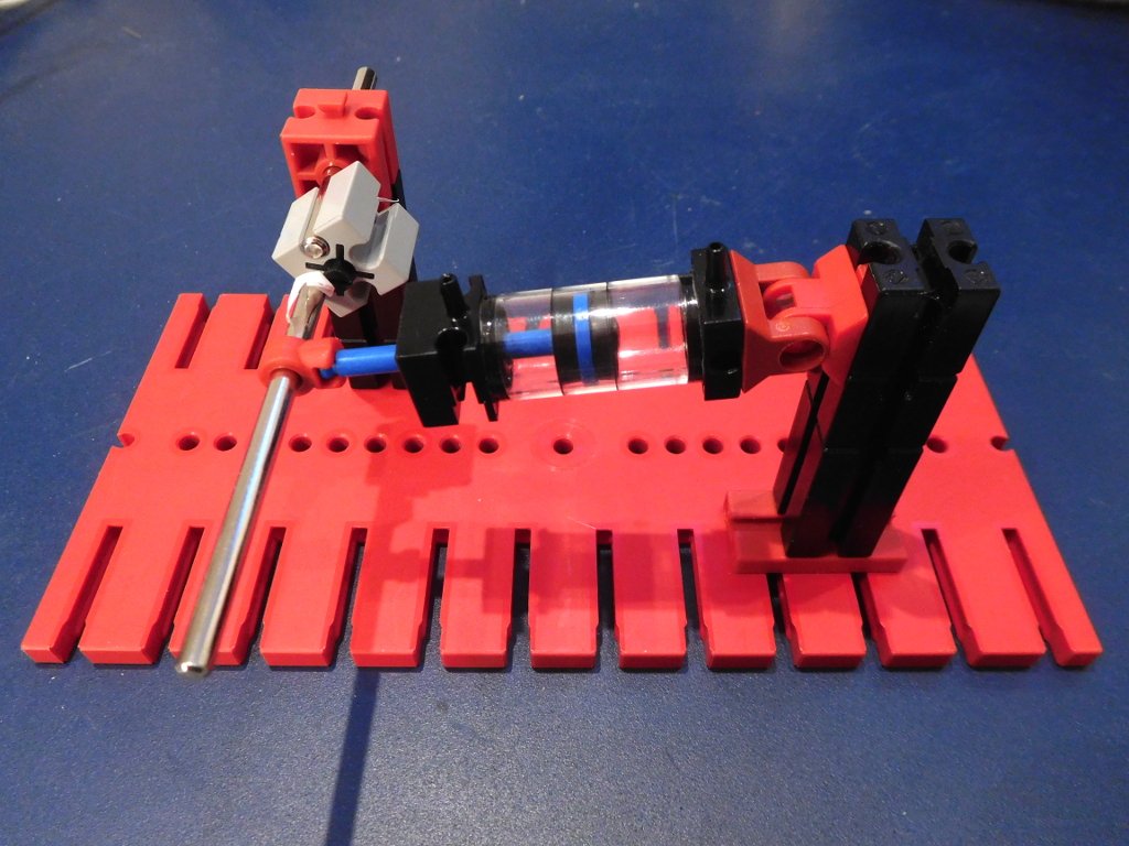

Die Gelenke am Zylinder ans vordere Ende des Pneumatik-Zylinders verlegt, ergibt eine Näherung eines Tauchkolben-Zylinders. Der Antriebspleuel wird dadurch kürzer.

Auch lange Zylinder ohne Feder lassen sich verwenden. Sogar ein Mischbetrieb mit kurzen und langen Zylindern ist möglich:
Tatsächlich läuft der Motor ohne Feder-Zylinder noch etwas runder.
Re: Luftdruck Motor
Funktioniert auch mit 4 langen und einem kurzen Ventil ohne Federn hervorragend.
oder nur langen Ventilen:

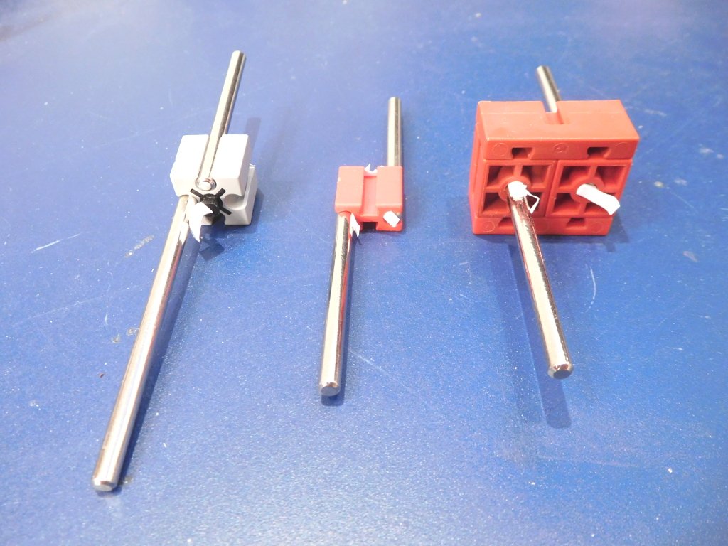

Ein Problem beim Motorbau mit Fischertechnik-Pneumatikzylindern sind die Hublängen der Zylinder: 31mm für die Langen und ~16mm für die Kurzen. Löcher in der Drehscheibe oder den Zahnrädern haben nicht die optimalen Abstände.
Eine Möglichkeit, ist, einen Kurbelblock mit entsprechenden Achs-Löchern zu bohren oder ein 3D-Druckteil zu basteln.
Für ft-Puristen (ich bin Keiner
) ist das ein No-Go. Wenn man die Papierstreifen oder Bindfäden als Fremdteile noch als akzeptabel ansieht, kann man sich Kurbeln mit besser passenden Abständen basteln, indem man damit die Achsen in normalen Fischertechnik-Bausteinen einklemmt. Hier ein paar Varianten. Vielleicht findet ja jemand eine noch bessere Kombi:
Ich könnte mir vorstellen, dass damit auch eine Kurbelwelle für Reihenmotoren möglich ist. (4 Papierstreifen klemmen wirklich kräftig)

ich hab jetzt nicht nachgemessen, aber ich könnte mir vorstellen, das auch schon vorhandene ft-Kurbeln passen.
Ist halt auch die frage was man hat und was für einen Hub die einzelnen nun haben.
Bei ffm einfach mal Kurbel und danach Lenkhebel eingeben.
Da hat man schon eine Übersicht und ich eine Idee für eine neue Übersicht
Wozu waren denn die Kolben mit Feder gedacht? So als immer gleich Startposition oder so oder haben die eine andere Bewandniss?
Ist der Hub, wenn man zwei Drehscheiben 60 nimmt, zu groß?
