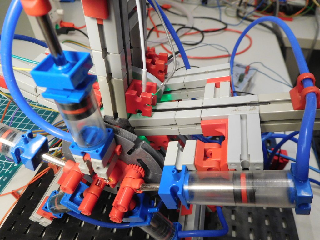

Die Gelenke am Zylinder ans vordere Ende des Pneumatik-Zylinders verlegt, ergibt eine Näherung eines Tauchkolben-Zylinders. Der Antriebspleuel wird dadurch kürzer.

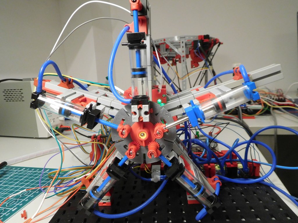

Auch lange Zylinder ohne Feder lassen sich verwenden. Sogar ein Mischbetrieb mit kurzen und langen Zylindern ist möglich:
Tatsächlich läuft der Motor ohne Feder-Zylinder noch etwas runder.

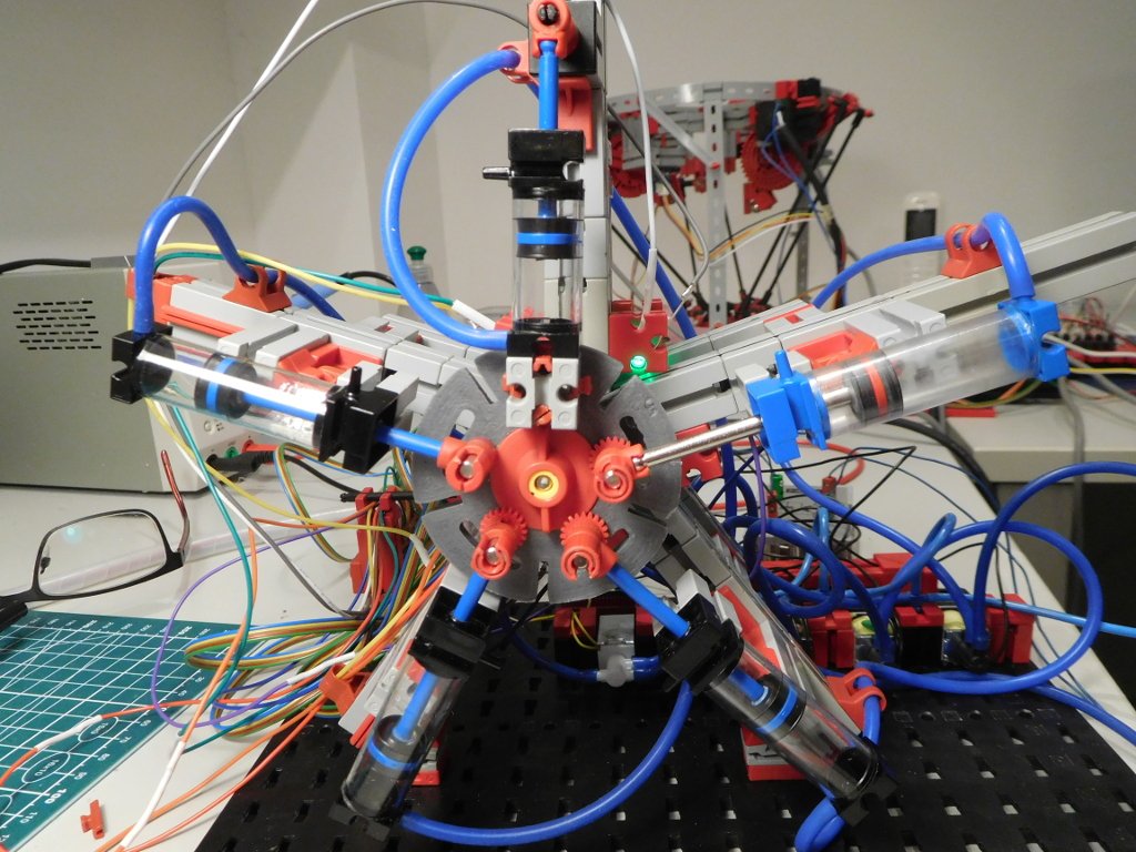

Funktioniert auch mit 4 langen und einem kurzen Ventil ohne Federn hervorragend.
oder nur langen Ventilen:
