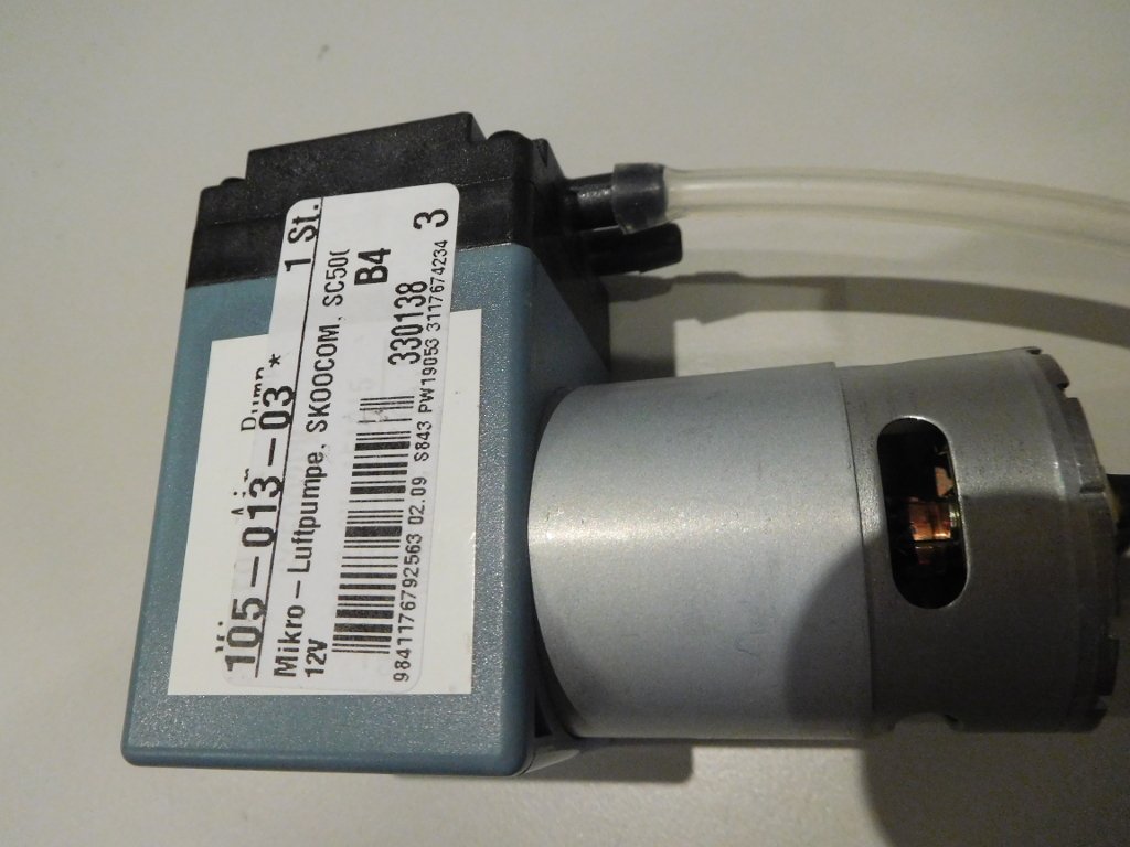

Heute ist eine "Membran Pumpe Luftpumpe, Mini-Kompressor Gaspumpe Wasser Vakuum 12V, 2 bar" gekommen:
Läuft ab 7V an, ist ziemlich leise und taugt für meine Zwecke.
Technische Daten:
Betriebsspannung: 12 V-
Betriebsstrom: max. 1 A
Luftmenge max.: 10L/min. (160 ml / s = paar ft-Zylinder)
Vakuum max.: 60kpa
Druck max: 2 Bar = 200kpa = 2 kg/cm²
Betriebsmedium: Luft
SchlauchØ: 6 mm
Lärmpegel: 72dB (Entfernung 30 cm)
Umgebungstemperatur: 0...50 °C
Anschlusskabellänge: 370 mm
Maße LxBxH): 100x40x65 mm
Gewicht: 300 g
Hersteller: SKOOCOM Electronic Co., LTD
Typ: SC5002PM
