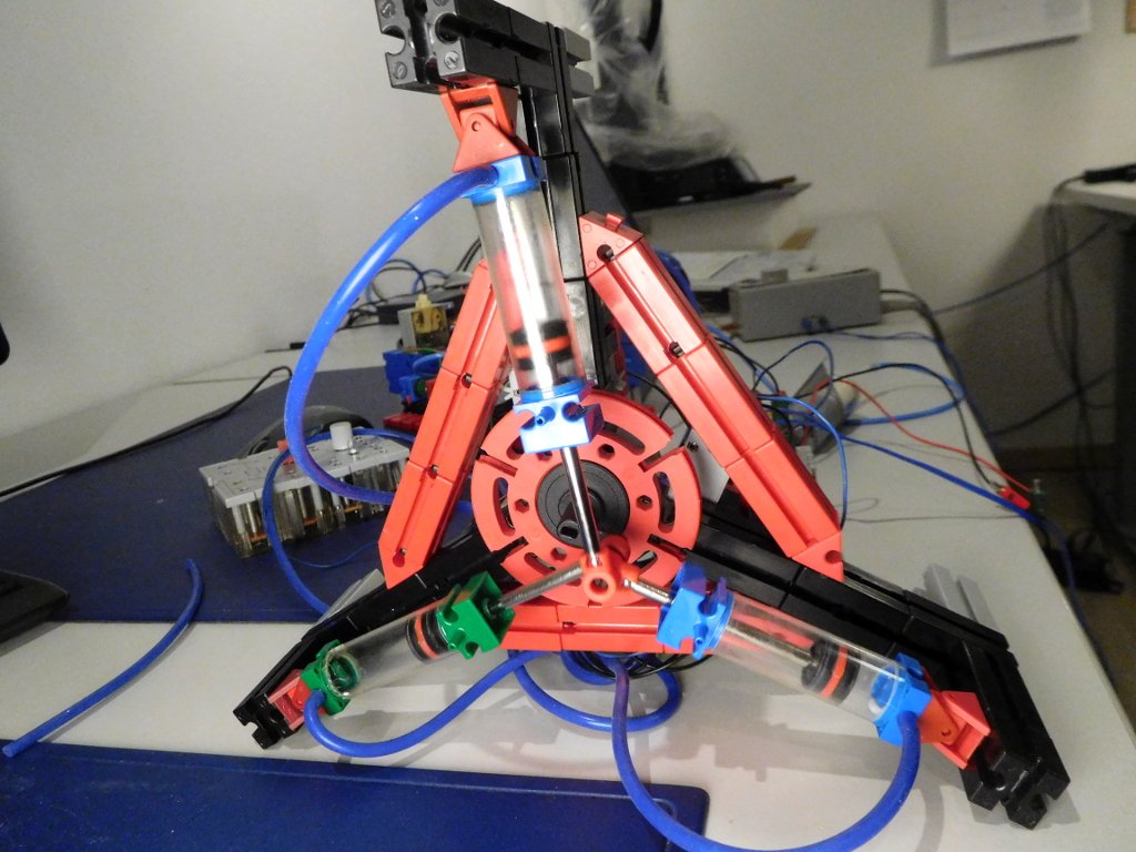

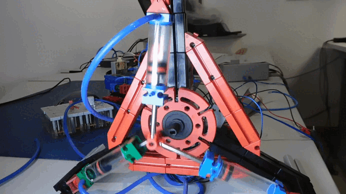

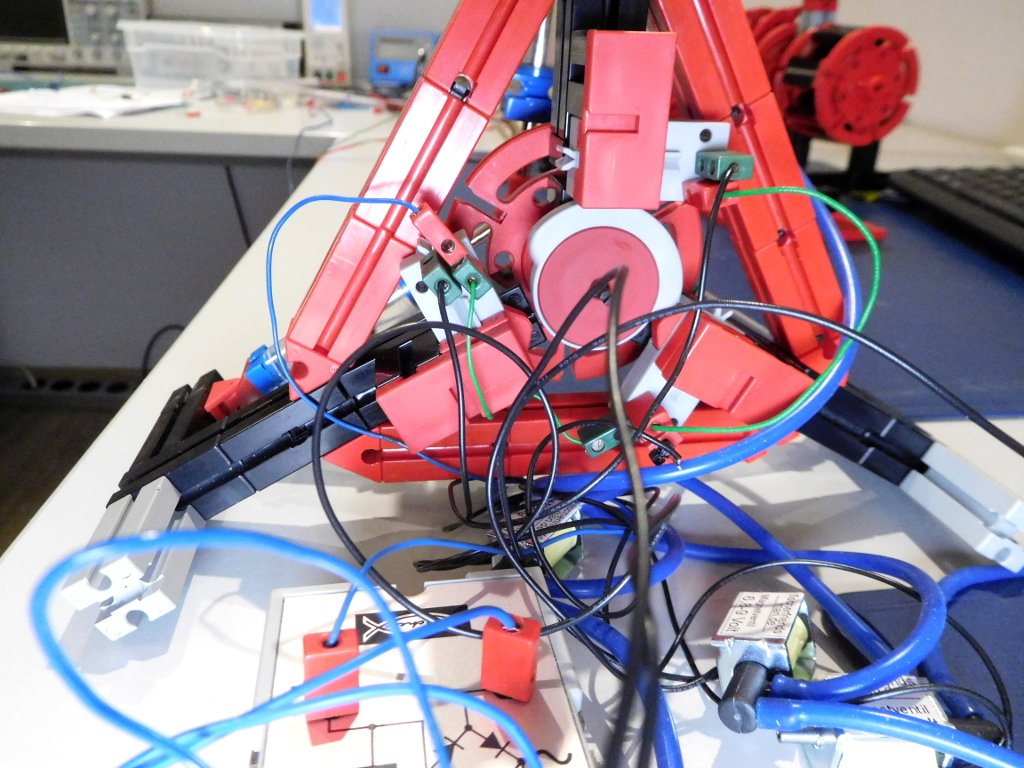

Ich hatte dann etwas Zeit und hab was ausprobiert.
Also Versuch Nr.1
2x 90° Versetzter Zylinder
und Nr.2
120° versetzter Zylinder mit Freilaufnabe
Es sind jeweils die normale Rastkubelwelle eingebaut. Der Hub geht mit dem großen Zylinder auf jeden Fall. Ich hab jetzt nich die kleinen ausprobiert.
Da könnte man aber die Kurbel vom Kompressor nehmen oder evtl auch die andere Rastkurbel 35071 mit dem Zahnrad drann. Das Ganze aber nur wegen der Größe.
Das Ganze ist auch noch ohne Schwunggewicht und weiterführende Zahnräder. Ich finde vom Aussehen her den zweiten schöner. Die Kolben sind in der Höhe etwas versetzt und die Bausteine außen etwas nach innnen versetzt. Das letztere muss nicht unbedingt, verhindert aber ein Anschlagen vom Kolben innen.
Bleibt "nur" noch die Frage der Ansteurung.

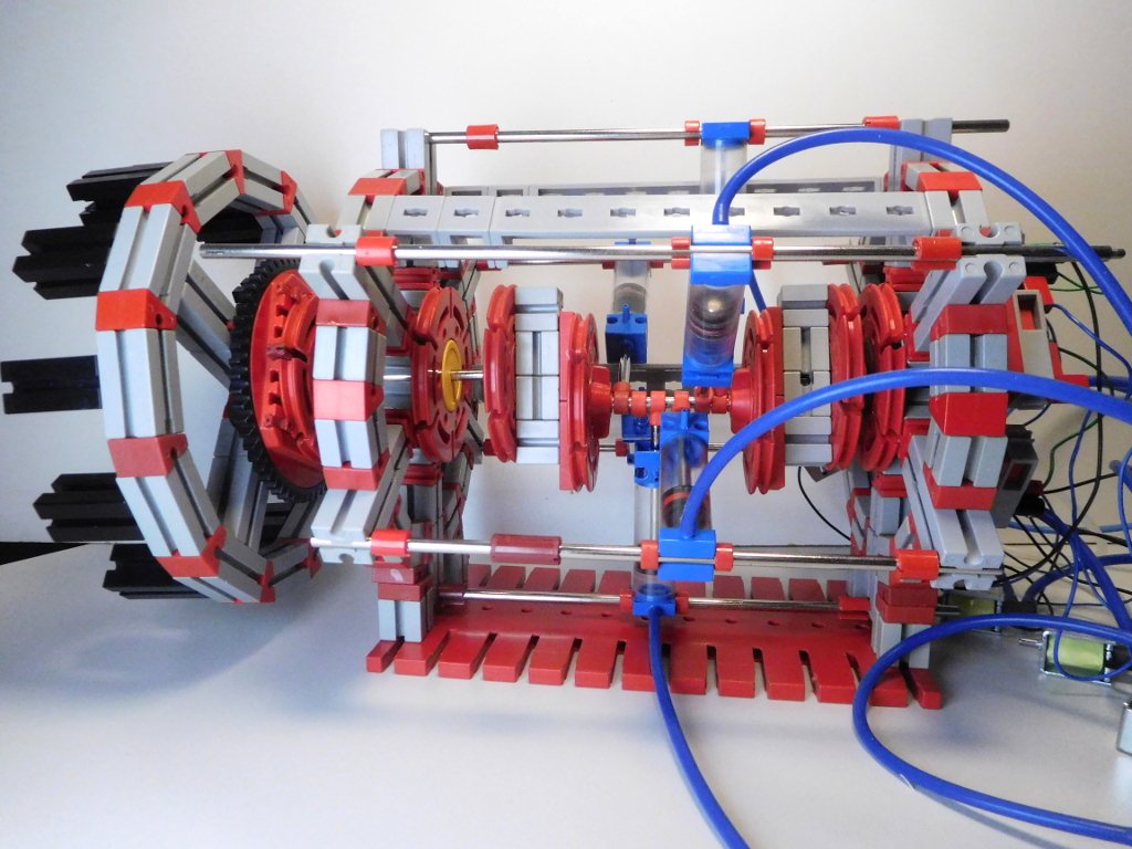

Re: Luftdruck Motor
Hallo Holger,
das mit den Rastkurbeln ist eine gute Idee. Dein "Carport-Motor" ist sehr innovativ und der Dreizylinder sieht recht elegant aus. Ansteuerung z.B. mit Magnet-Ventilen und Positionsmessung mittels Tastern oder Lichtschranken.
Habe mal eine Art Boxer-Motor mit 2 Zylindern, die in Push-Pull-Modus betrieben werden gebaut. Zuerst mit Festo-Ventilen, dann Taster und Magnetventile und schließlich eine optische Abtastung des Nockenrades mit Lichtschranke (Grundbaustein + Relais). Wenn ich mit 0.5 bar Druck starte geht es flott. Aber der Druck sinkt schnell ab auf 0.2 bar, wo das Teil dann gemütlich vor sich hin kurbelt.
Auch ist der Aufbau noch etwas klobig.
Grüße
Florian

Re: Luftdruck Motor
Hallo Holger,
Dein Dreizylinder-Sternmotor funktioniert super. Bis jetzt der schnellste Motor, den ich gebaut habe. Und das ohne Schwungmasse und einem lecken Ventil. Ich steuere ihn über eine Nockenscheibe, Tastern und Magnetventile: Spannung für die Magnetventile über Gleichrichter, da mein ft-Trafo sehr hohe Restwelligkeit (also auch am DC-Ausgang) aufweist.
Grüße
Florian
Grüße

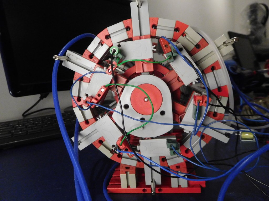

Re: Luftdruck Motor
Gerade noch so viele Bauteile, um einen Sechszylinder-Motor zu bauen:
Das Teil braucht natürlich etwas mehr Luft. Um es in ein Fahrzeug einzubauen, ist der Motor etwas zu groß, zumal auch eine ordentliche Pumpstation nötig ist.
