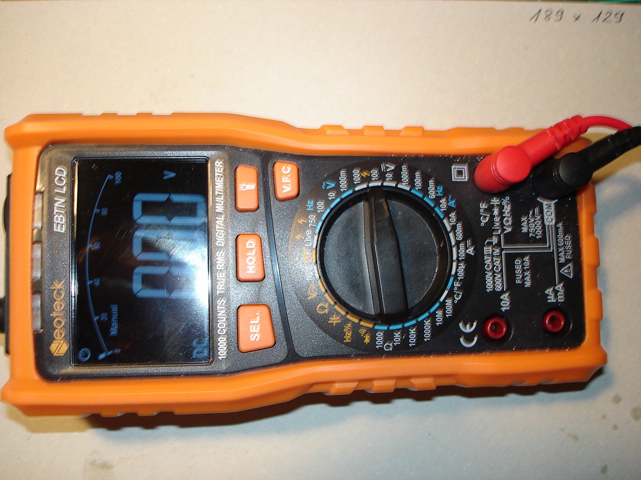

Seit ca. einem halben Jahr ziert u. a. dieses Multimeter den Basteltisch.
Ist ein gut brauchbares Gerät mit brauchbarer Genauigkeit. Hat von mehreren dieser Geräteserie
10 000 Counts Auflösung !!!
Was mich an dem Gerät reizte, wahlweise automatische Bereichswahlen oder manuell einstellbare Bereichswahlen.
Persönlich hasse ich automatische Bereichswahlen weil man bei jeder Ablesung immer das ganze Display mit
seinen zwei Guckerchen scannen muß. Es könnte sich ja der Bereich irgendwie verändert haben. Stellt man erst oft
bei genauem Hinschauen fest. Manuell 10V - DC - Bereich eingestellt, können max. 9,999 Volt DC angezeigt werden,
und dieses weiß ich aktuell und lese nur die Ziffern mit Komma ab, bzw. eine Fehlermeldung.
Ansonsten noch die üblichen AC-Spannungsbereiche sowie die DC-Strombereiche und Ohmbereiche. Dazu bedingt
noch Frequenz- und Kapazitätsmessungen. Dazu kommen noch Sensoren für, meine elektromagnetische Feldmessungen,
ähnlich Phasenprüfung kontaktlos etc. Habe ich eigentlich noch nie sinnvoll genutzt.
Alles in allem wie oben beschrieben gut für den Hobbybastler oder Heimgebrauch mit ausreichender Genauigkeit.
Für die investierten um die 35 Euronen wäre sicherlich keine allzu große Fehlinvestition getätigt.

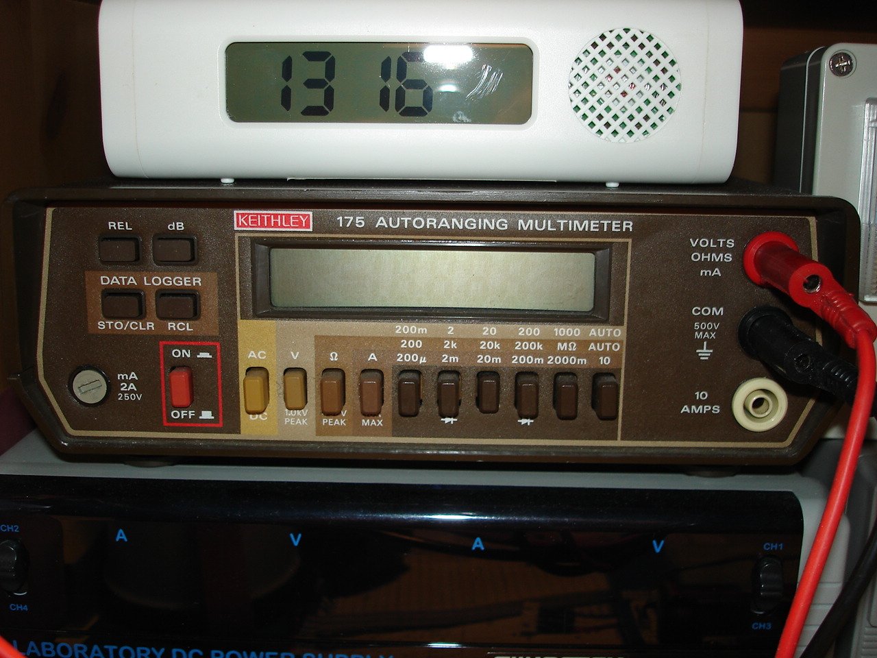

Für etwas präzisere Spannungs- Strom- und Widerstandsmessungen dient das professionelle Keithley 175. Tut ob seinem
Alter immer noch präzise die Werte ausgeben. Benutze ich fast nur noch zu Kontroll- und Vergleichsmessungen.
Meßbereiche sind manuell einstellbar oder auch automatische Bereichswahl.
Die Uhr auf dem Gerät ist ein kleines Uhrenradio. War mal in irgendeiner Lieferung als Werbegeschenk dabei.

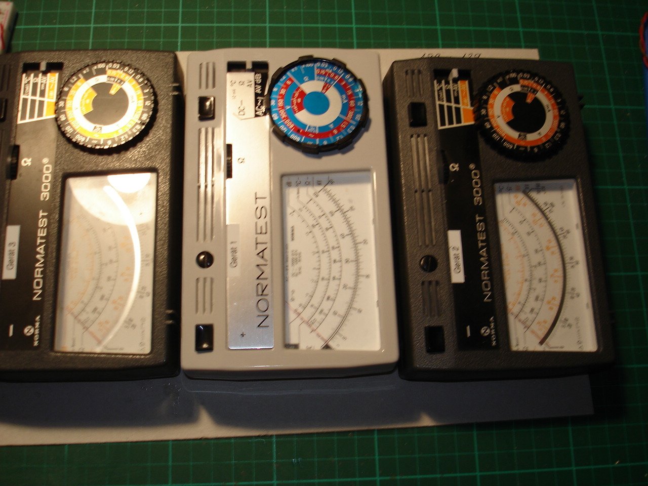

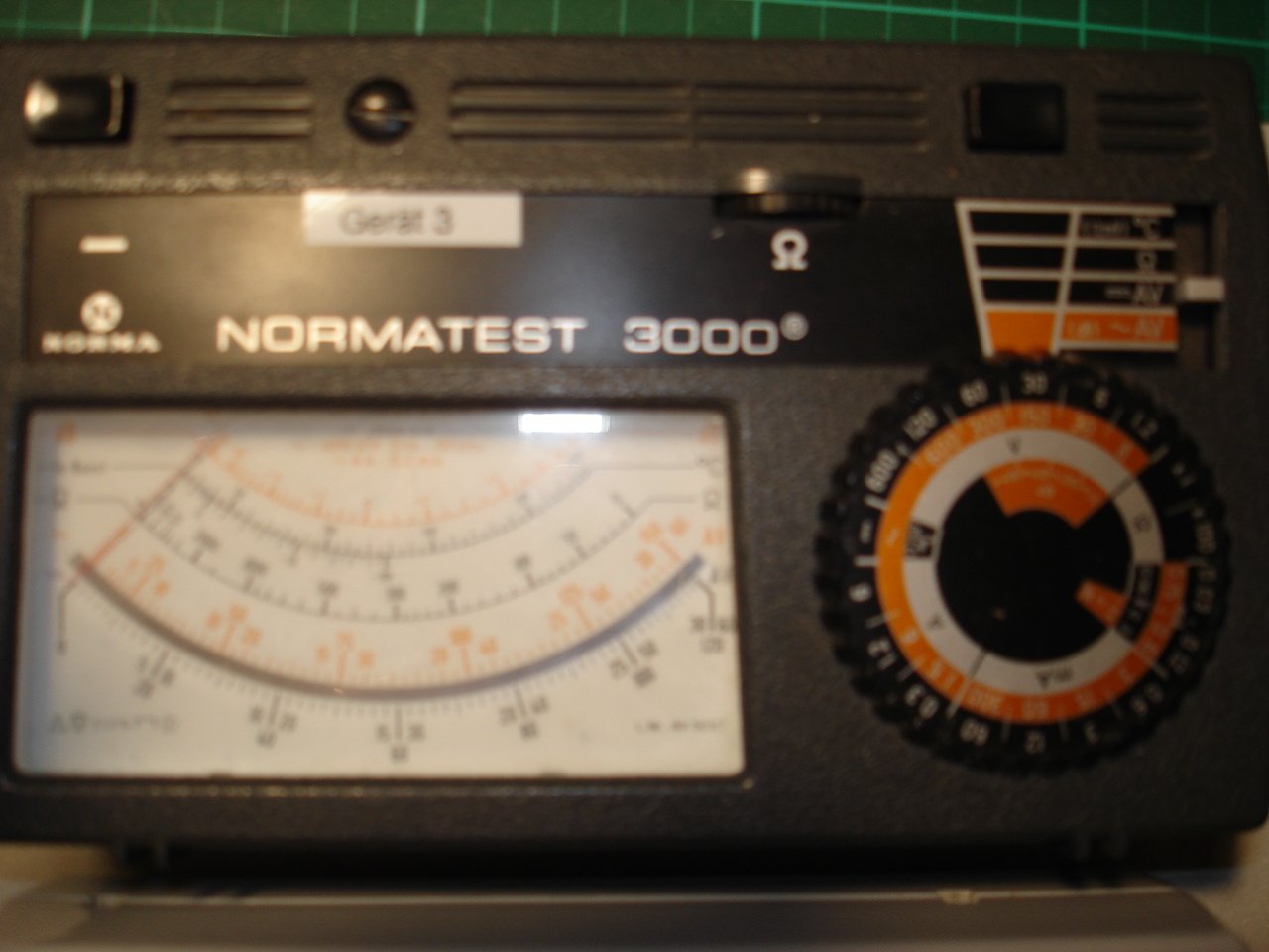

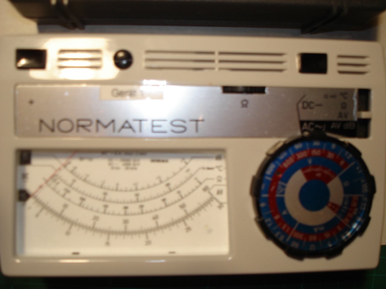

Hallo,
heute mal meine Meßgeräte von der früheren österreichischen Firma Norma aus Wien.
Mit denen arbeite ich gerne, sind einfach, zuverlässig und akzeptabel genau für den Basteltisch.
Die Abweichungen der drei Geräte beträgt gerade mal eine Zeigerbreite und diese sind nicht breit.
Nur der Schiebeschalter für die Auswahl der Meßart ist nicht gerade sehr bequem zu bedienen. Ob der
relativ tiefliegende Betätigungsnocken bewußt so konstruiert wurde ? Glaube eher ja. Weil man dann
auch bewußt die Meßart umschaltet und nicht mal so eben zwischendurch versehentlich die Schalterstellung
ändert.
Diese sind einfach zu handhabende analoge Multimeter für den täglichen Gebrauch. Nach Eingewöhnung auch
gut abzulesen. Analoge Meßgeräte stellen Ansprüche an die Ablesung und sind nicht so einfach wie digitale Anzeigen.
Aber ob digitale Meßgeräte genauer sind, gerade in unteren Preisbereichen bezweifele ich dies.
Preisgünstige jap. Meßgeräte waren gerade in den sechzigern und siebzigern nicht gerade die genauesten.
Erfahrungsgemäß meist eher "Schätzeisen". Erfüllten in Hobbybereichen trotzdem ihren Zweck.
Oft werden diese in der Bucht oder auf Kleinanzeigen relativ preisgünstig angeboten. Technische oder optische
Zustände betreffend gut oder schlecht sind natürlich Risiken, sollte man sich bewußt sein. Was oft bei älteren
angebotenen Vielfachmessgeräten vor kommt sind oxidierte Batteriekontakte, meist für die Ohmbereiche. Teilweise
sind Batterien schon einige Jahrzehnte drin und früher waren es meist einfache Zink-Kohle-Batterien. Schlimmstenfalls
noch in einer Papphülse. Einzelaufnahmen:
