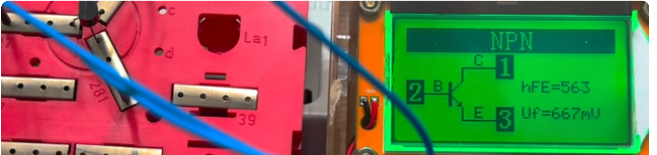

Ich hab auch so ein etwas erweitertes Teil mit Oszilloskop, Voltmeter, IR Decoder... .
Das gibt es nun auch noch neuer in der 4 Version.
Zeigt meist auch den Transistor/Dioden Typ an oder halt zumindest die Werte, wie im Bild oben.

normalerweise sind die gleichen "Nummern" alle auf einen Kontakt gelegt.
Wurde gemacht, damit man die Transistorbeinchen nicht vorher verdrillen muß.
Irgendeine Reihenfolge passt meistens.
Die "Nummern" sind auch auf dem Gehäuse gedruckt es sei, Druck vergessen..., dann blöd.
Mein Testding hat noch eine IR-Empfangsdiode. Habe ich aber mangels Fernbedienung
noch nicht gebraucht.
