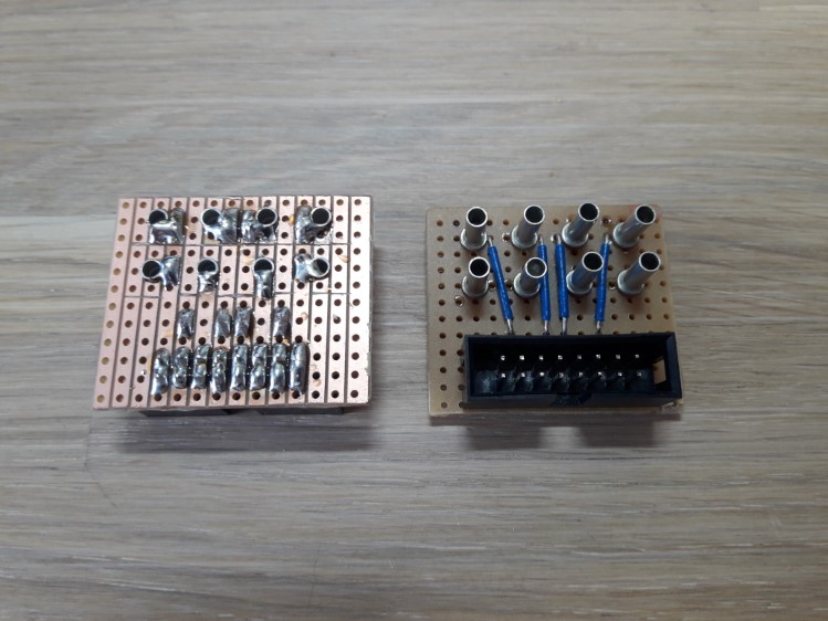

Ich hab jetzt mal ein bischen gebastelt und mir zwei solche Adapter gebaut.
Die entsprechen weitestgehend der Funktion der Buchsenplatte wie im Post über mir.
Wesentliche Unterschiede:
  • deutlich kleiner, ließe sich auf 30*45 unterbringen
  • Bis jetzt noch keine Befestigungsmöglichkeit an ft
  • Nur 8 Anschlüsse
  • 16-polige Leitung, von der immer zwei Adern parallel geschaltet sind (Flachbandkabel hat noch weniger Querschnitt als die eh schon unterdimensionierten ft-Kabel)
Diesen Adapter kann ich dann wunderbar in mein Modell einbauen, bei der Zerlegung/Zusammensetzung des Modells in die Baugruppen muss ich nur einen Stecker rausziehen/reinstecken.

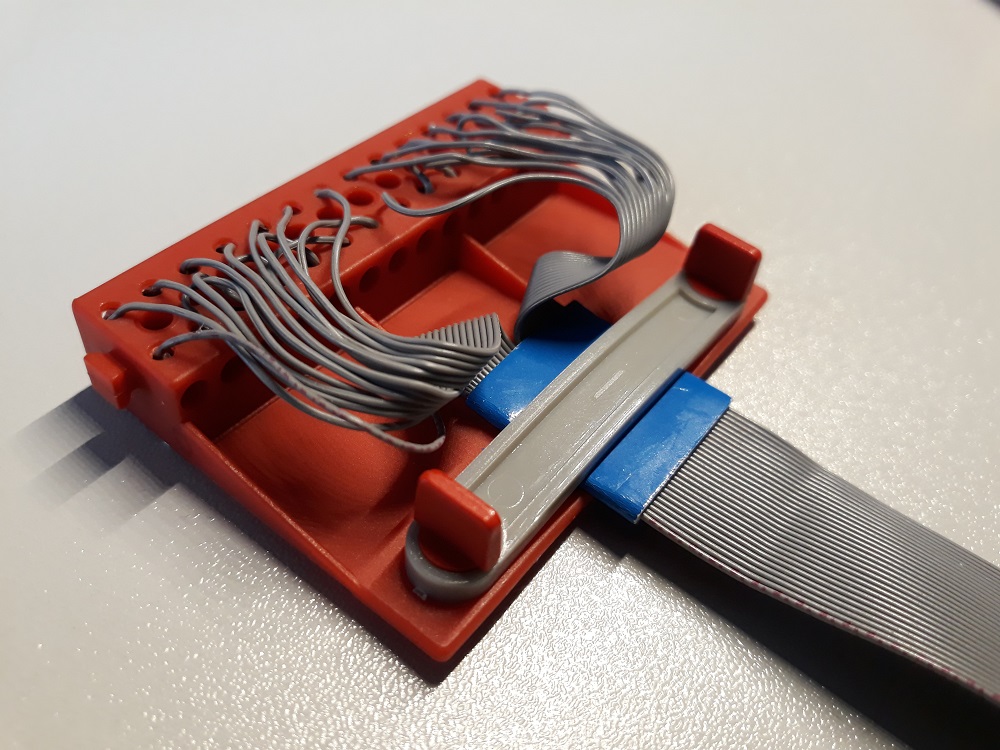

Hier noch ein Bild, in dem ich das mal zum besseren Verständnis aufgebaut habe.
