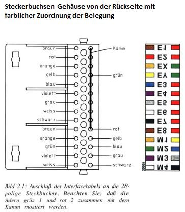

Hallo ecto,
ich habe mal eine kleine Skizze hinzugefügt, um den Zusammenhang der Steckerfarben zu den Farben des Flachbandkabels zu veranschaulichen.
Die Steckerfarbe „schwarz“ ist dem E7 u. M4; die Steckerfarbe “weiss“ dem E6 u. M4; die Steckerfarbe „braun“ dem E1 u. E8 zugeordnet.
In den Experimenten des Baukastens „Computing Experimental“ werden diese Positionen nicht belegt.
Im CVK Baukasten 66916 „Messen, Steuern, Regeln“ bzw. der CVK Bauanleitung 39508 sind 2 braune Stecker enthalten, die für den Bau der Doppellichtschranke vorgesehen sind (fehlen in der ft Datenbank).
Vielleicht hilft diese Erklärung weiter.
Gruß Werner
Gruß Werner
