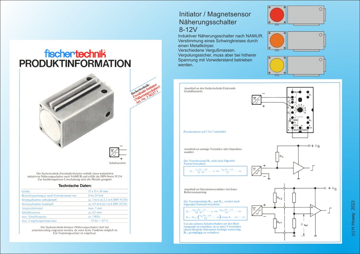

Der fischertechnik Initiator muss mit einem "Vorwiderstand" betrieben werden.
Nur welchen?
Ich denke mal, dass der bei den grauen Trafos 9-12V keinen braucht.
Mit freundlichen Grüßen
Holger

Hi,
Beim Datenblatt sind ja Schaltungsbeispiele und eine Formel zur Berechnung des Vorwiderstandes dabei.
Vorwiderstand ist vlt. etwas doof formuliert.
Aus der Industrie kenne ich Zweidraht Initiatoren so, dass anstelle des Widerstand eine Relaisspule angeschlossen wird. Also eine Last.
Mit dem Relais wird dann halt ein Kontakt geschaltet.
Hier funktioniert es anders.
Wenn ich es richtig verstanden habe wirkt das Innenleben ja wie ein Widerstand. Im Prinzip hat man einen Spannungsteiler wo der Wert in der Mitte zwischen betätigten und nicht betätigten Ini schwankt, da sich der Innenwiderstand von dem Ding ändert.
Das wird mit einer Elektronik z.B in Form des FT Elektronikbauateins (da ist der Widerstand in Form von dem Poti, welches auf ca. 2 gestellt wird drin) ausgewertet.
Wenn du das Ding ohne Vorwiderstand, bzw. Last betreibst hast du keine Möglichkeit die Signaländerung abzugreifen.
Ist die angelegte Spannung zu hoch wird der Ini dazu wahrscheinlich auch noch kaputt gehen.

Oder man schaut mal nach NAMUR-Sensor. Eine prominente Fundstelle erklärt die Eckpunkte kurz und knapp:
https://de.wikipedia.org/wiki/NAMUR-Sensor
