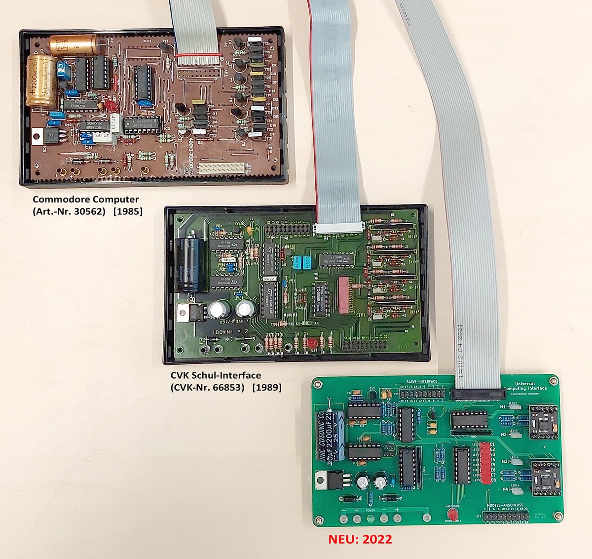

(es gab eigentlich zwei Varianten... (mit LEDs und Ohne, siehe Foto)..
PS: Dein C64 funktioniert aber am Userport (?) sonst kann das Interface auch nicht funktionieren..
ich habe mehrere Interfaces.. (und auch C64 ) und wir haben im Forum64 das Interface auch erfolgreich nachgebaut
mit "robusteren" Stromreglern für die Motoren.. wenn die bei dir defekt sind..
(wenn man selber löten kann,.. ca. 30 Euro /mit Bauteilen, Platine und Zubehör)..
hier noch einmal mein (neues) Interface im Einsatz am C64 https://youtu.be/dFsIzW_LH9s
welche(s) hast du denn ?
auf folgendem Foto sind beide C64 Modelle und da drunter das neue: (Foto stammt vom Entwickler Spasskl)

Hallo Fischer-Micha danke auch für Deine Rückantwort.
Ich besitze das Commodore Interface 30562 aus dem Jahr 1985.

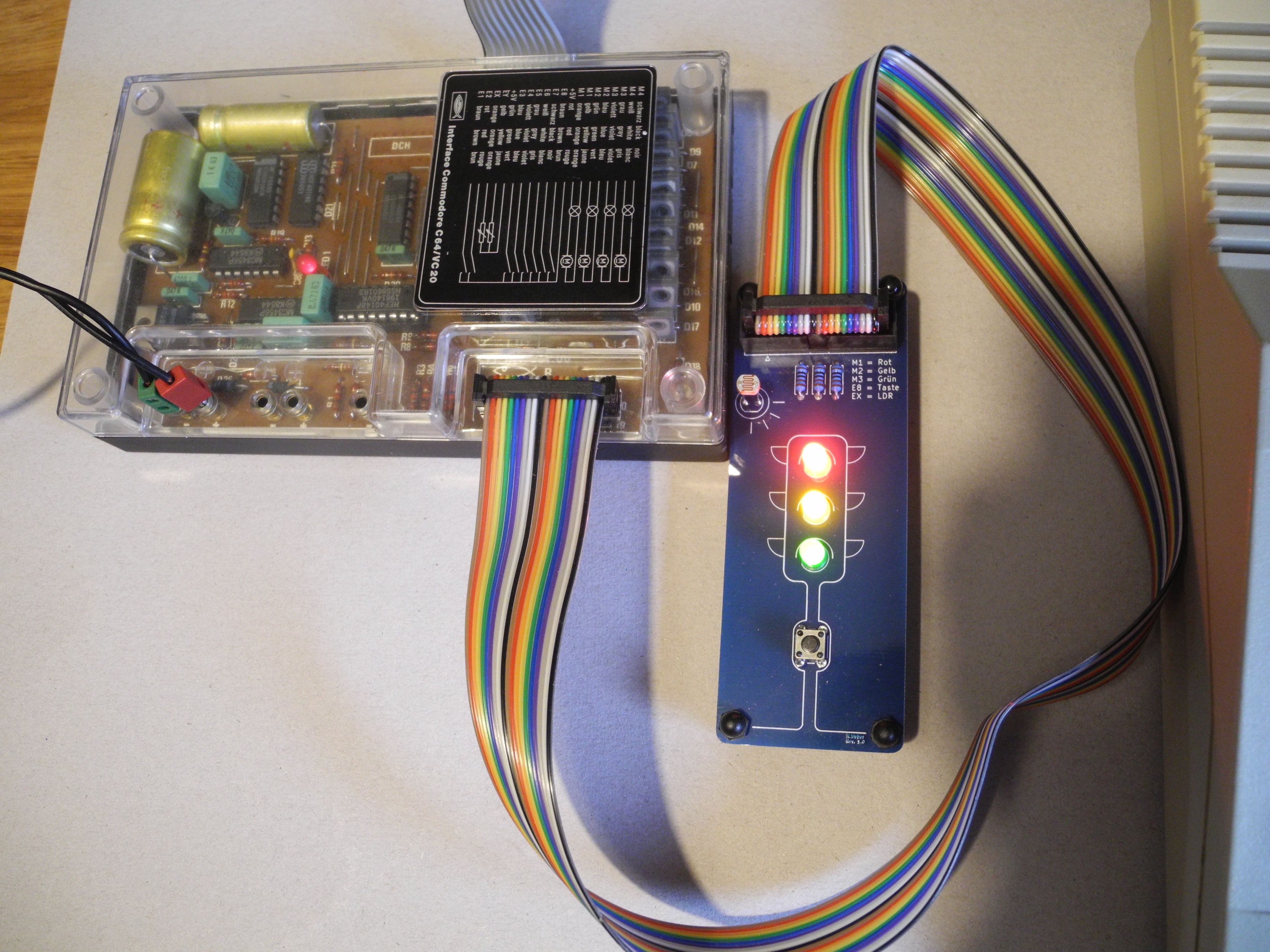

Hallo Matthias...
ich habe dir auch gerade eine PN Email geschickt... bitte nicht (unnötig) die Kondensatoren tauschen
ich habe gerade noch einmal ein altes Interface raus gekramt...
Die rote LED ist KEINE Power LED, die leuchtet nur, wenn man mit dem C64 per Software mit dem Interface kommuniziert.
Ich habe gerade noch einmal ein Ampel-Modell damit getestet..
Ich schicke dir eine C64 Diskette... alles weitere per Email.. und du kannst ja hier berichten, wenn es dann klappt :D
