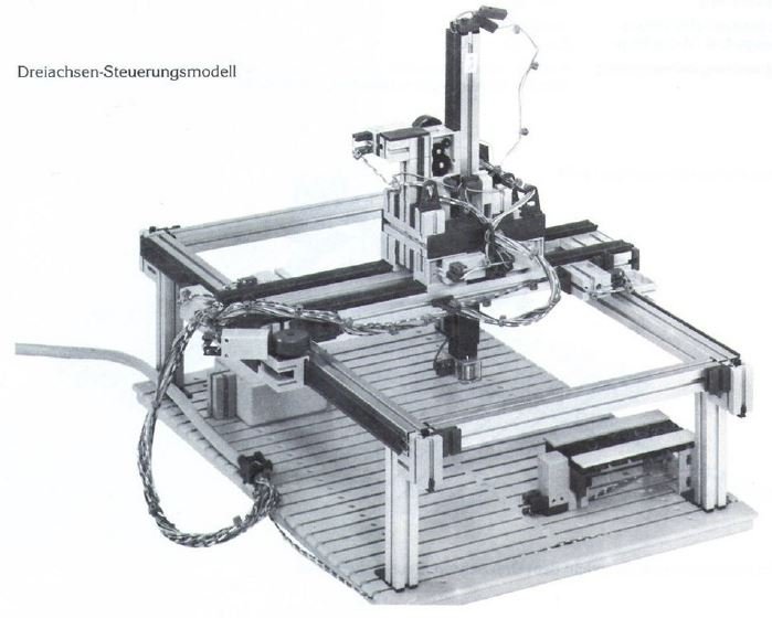

Hallo ft Gemeinde,
gerne würde ich mal das o.g. Modell nachbauen.
Vielleicht gibt es eine Aufbauanleitung oder Unterlagen,
die hilfreich sein könnten. Freue mich über jeden Hinweis.
Gruß Werner
Gruß Werner

Hallo Werner,
eine Bauanleitung dazu kenne ich nicht; in der ft-Datenbank habe ich ein etwas abweichendes Bild gefunden: https://www.ft-datenbank.de/ft-article/1846
Ein paar Überlegungen "auf den ersten Blick":
- Die drei oder vier Hubgetriebe oben auf dem Portalkran werden sicher nicht alle angetrieben; dabei käme es zu Synchronisationsproblemen. Ich vermute, nur einer hat einen Motor, die anderen "führen" den "Kopf" und nehmen damit etwas Last auf. Dasselbe gilt mglw. auch für die beiden gegenüberliegenden horizontalen Antriebe.
- Knifflig scheint mir die Positionierung gelöst zu sein. Wenn ich das richtig sehe, ist vorne links eine Fotozelle auf ein rotes Rad gerichtet: mglw. wird da das reflektierte Licht gemessen und das Rad hat seitliche Streifen? Das wäre ein pfiffiger kontaktloser Encoder, wenn es das ist, was ich vermute (dieselbe Lösung steuert die Auf- und Abbewegung auf der Rückseite des "Kopfes"). Für die Befestigung am Hubgetriebe muss man sicherlich etwas "modden".
- Zur Sicherheit sind außerdem noch Endlagentaster verbaut
In dem oben zitierten Prospekt erfolgt die Positionierung in der Horizontalen über das Auslesen eines auf ein Blech gedruckten BCD-Codes.
Herzlicher Gruß
Dirk
Herzlicher Gruß
Dirk

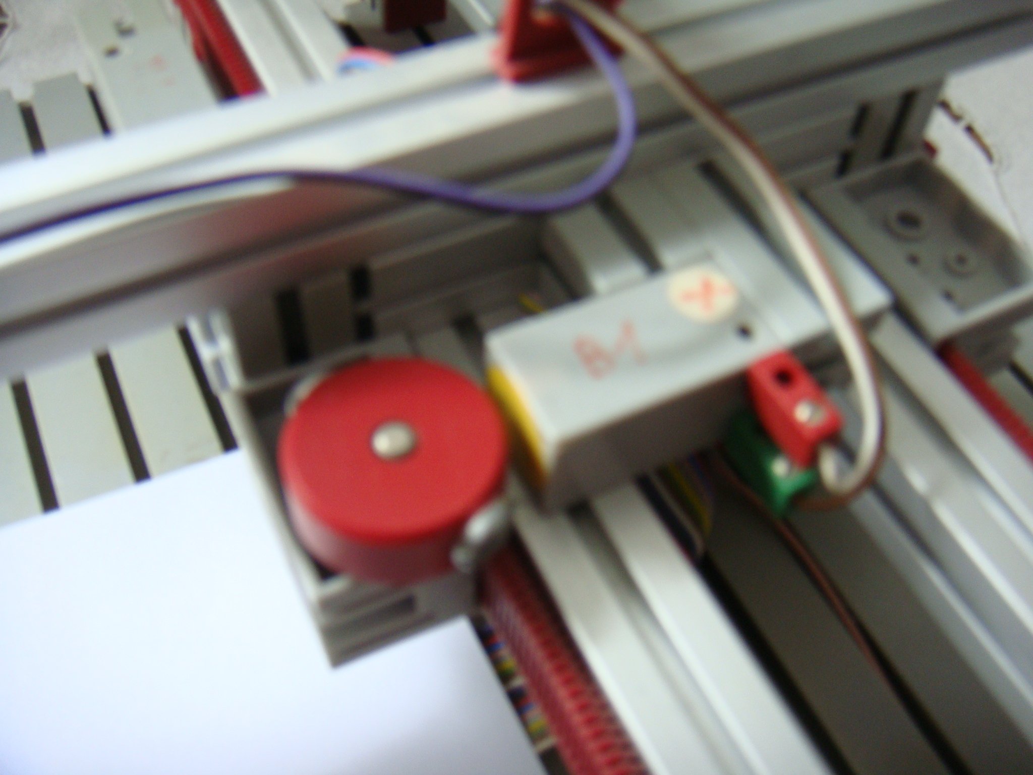

Der von mir gesuchte Modellaufbau ist lt. unserer Datenbank von 1988.
Ich vermute, dass die Positionsabfrage mit einem „Initiator“ u. einem Hubgetriebe
mit einer längeren Zahnradachse kombiniert ist. Auf der längeren Achse sitzt am Ende ein Rad 23 u.
hat 2 Stk. radial eingeschraubte Blechschrauben, deren großer Kopf den Impuls am Initiator auslöst.
Im Anhang ist ein Foto, so wie ich es mal bei einem anderen Modell gesehen habe.
@ Lars, auch danke für Deinen Hinweis. Die Dokumente aus dem holländischen Forum habe ich auch gesehen.
Gruß Werner
Gruß Werner

Was ist ein Initiator? Ein induktiver Näherungsschalter?
Es wäre interessant zu wissen, wie der ft-Initiator aufgebaut ist.
Re: 30811 Bauanleitung 3-Achsen-Modell Plan & Simulation
Ganz einfach, wie ein induktiver Näherungsschalter.Es wäre interessant zu wissen, wie der ft-Initiator aufgebaut ist.
Oszillator, Spule..., wenn Metall in der Nähe, ändert sich die Schwingung bzw. reißt ab.
