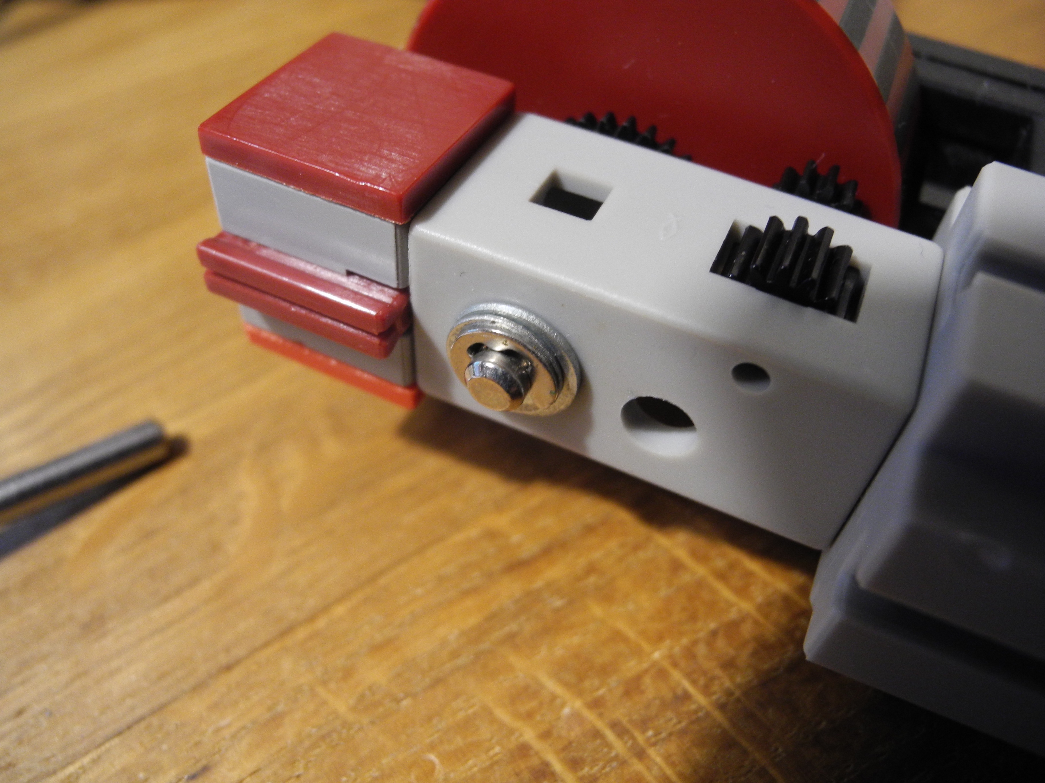

Hallo Holger....fishfriend hat geschrieben: ↑07 Mär 2023, 21:33Man kann auch 4mm Messingstangen nehmen und an den Enden anschleifen und dann Ansägen, um eine Rastachse zu bekommen.
Holger Howey
meinst du mit "Ansägen" diese kleine "Rund-Um-Kerbe" ? (Bild von einer andere Achse..) hmm.. ich denke, "in Schön" geht es eher nur, wenn man eine "Drehbank" hat.. insbesondere, weil ja auch noch die "genauere" Nut für einen
Sprengring wichtig ist,.. sonst zieht die Schnecke quasi die "Spindel" aus dem Getriebe raus..
Wenn ich keine "original" auftreiben kann.. werde ich mal nach befreundeten "Schlossern" (mit Drehbank Zugriff) nachfragen
Vielleicht findet sich hier ja noch jemand mit "Ersatzteil"-Überschuss
Vielen Dank aber auch fürs mitsuchen und mitgrübeln

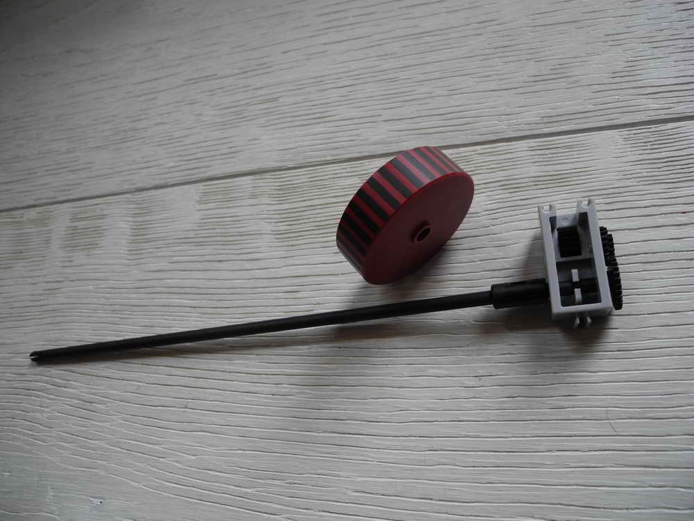

Hallo @MAN Boy PS: ich hatte dir
eine PN im Forum geschrieben.. bitte melde doch gerne
was das Impulsrad angeht,.. hat mir ein C64 Kollege mit neuen "Strich-Rädern" aus dem 3D-Drucker ausgeholfen..
und das ganze scheint auch gut zu funktionieren.. (jetzt fehlt mir noch das passende U-Getriebe und die Stange.. aber das wird schon

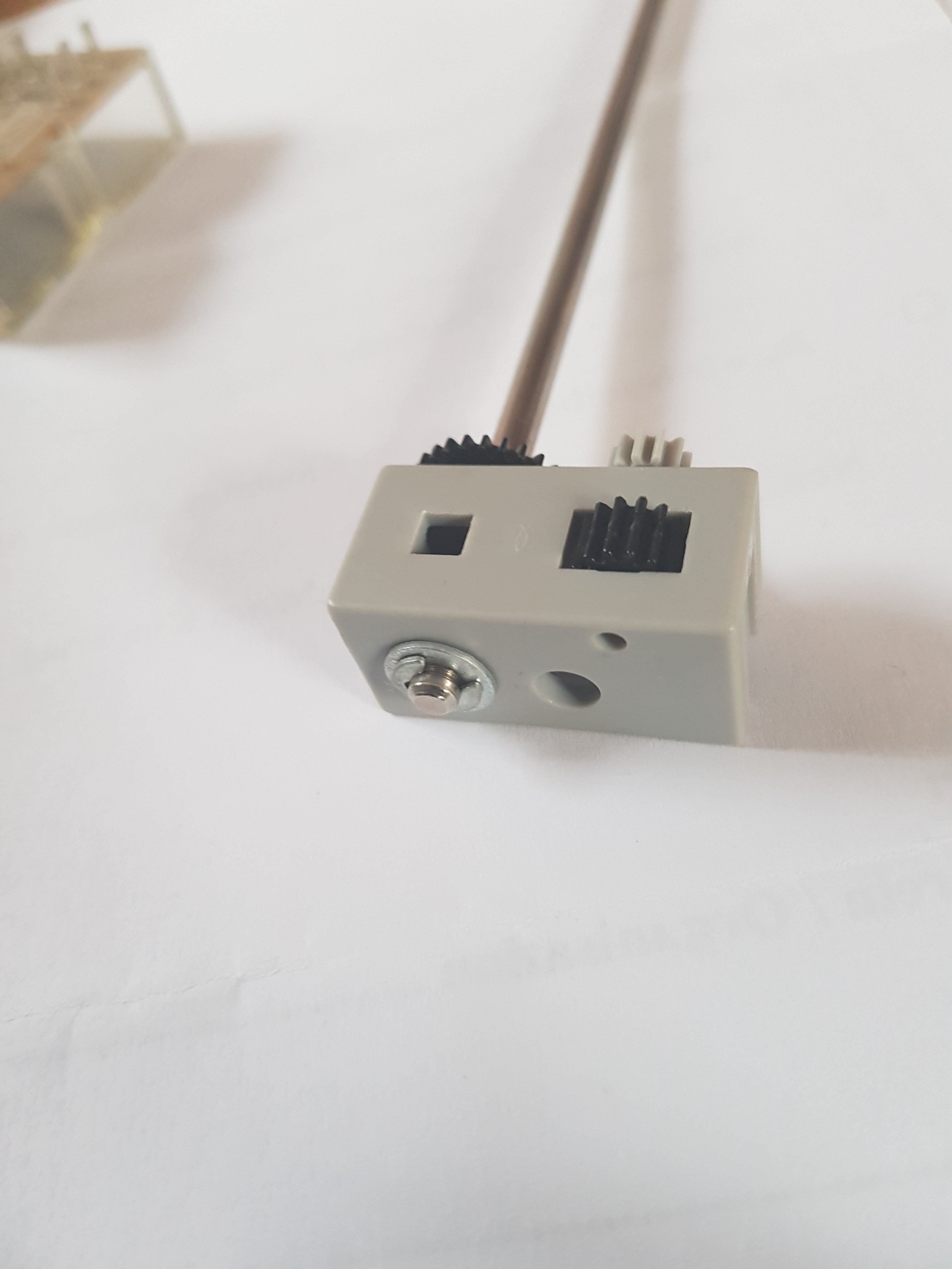

Re: SUCHE: U-Getriebe mini mit Achse 160grau / Robtoer
Hallo Micha
ich glaube das ich das richtige Getriebe habe.
VG Norbert
VG Norbert

Re: SUCHE: U-Getriebe mini mit Achse 160grau / Roboter
Ich hoffe, man kann das Bild sehen. Kenne mich mit dem Einfügen von Bildern nicht so aus.
Norbert
Norbert
Hallo Micha
hier noch ein Detailfoto von der Seite des Getriebes. Kann man eigentlich auch Fotos per PN schicken? Vielleicht haben ich das auch nur noch nicht gesehen, wie das geht.
Norbert
Norbert
