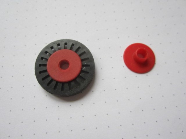

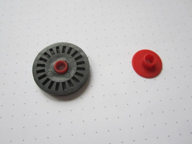

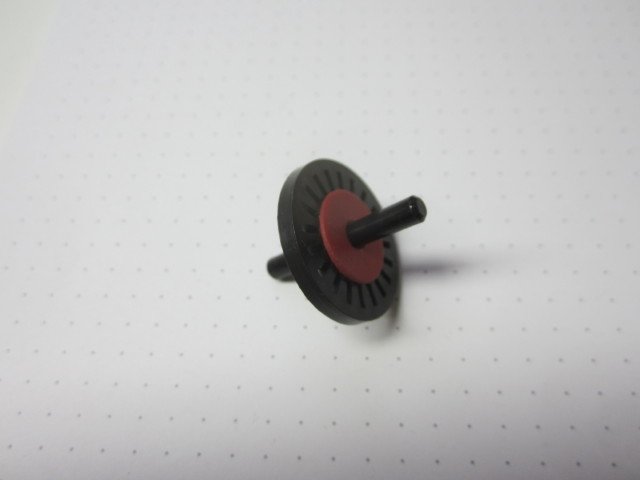

ich habe die Encoderscheiben etwas modifiziert. Die Bohrung habe ich auf 6 mm aufgebohrt und
eine Hülse 15mm eingeklebt. Damit kann eine Kunststoffachse eingeschoben werden, diese
ist dann in der Hülse geklemmt. Das funktioniert sehr gut.

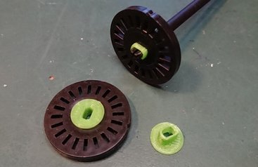

Sehr schön, sieht fast wie ft Original aus. :-) Solche Bohrungen bekomme ich nie zentriert hin, daher habe ich mal das hier probiert:
STL gerne bei Bedarf.

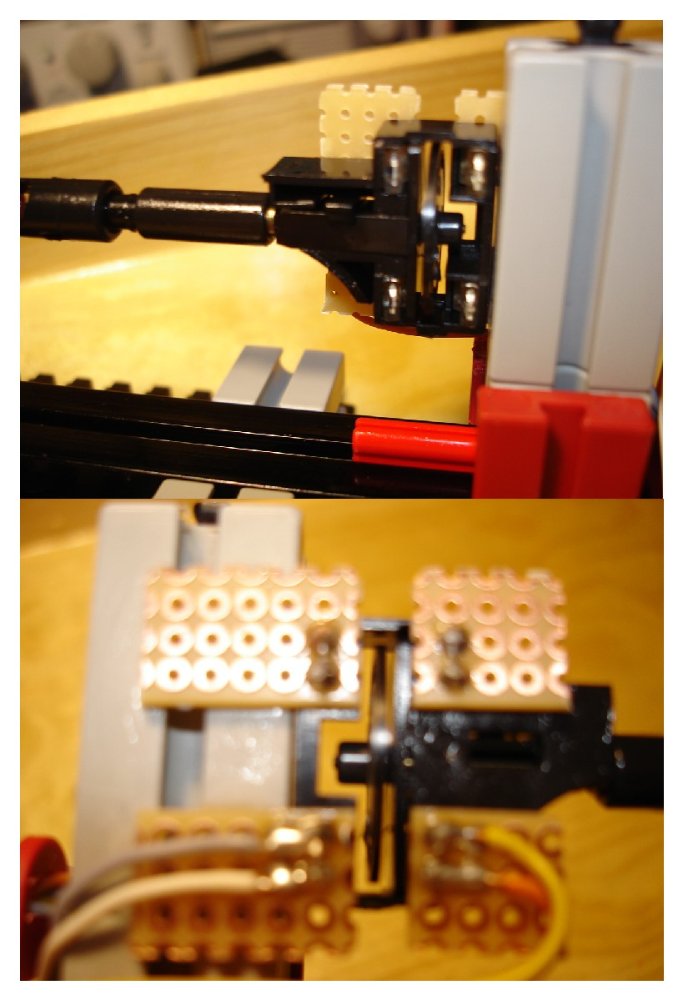

habe ja für die eine "Kugelabtestung" oben eine Lösung verwirklicht.
Aber mit Halterung und Lagerung der Schlitzscheibe und den
Lichtschranken wie in der Maus vorhanden. Somit brauche ich in dieser
Richtung nicht groß etwas zu basteln.
Nur ein bischen Fischertechnik hohle Rundplaste mit
etwas Schlauch, Rohr und evtl. ein bischen Blitzkleber adaptiert.
Ist ja auf einem der Bilder aichtbar und funktioniert sehr gut
Auch ist die Story sehr leichgängig.
