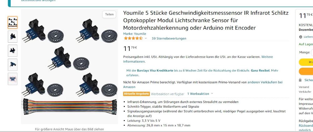

falls du keine Mäuse bekommst. ;)
Eine Alternative dafür.
Gruß
Dirk

danke für den Link. Sieht schon mal nicht schlecht aus.
Werde den Link im Auge behalten. Möchte mir eigentlich die Lagerung
der Schlitzscheibe zwischen den Fotoelementen sparen.

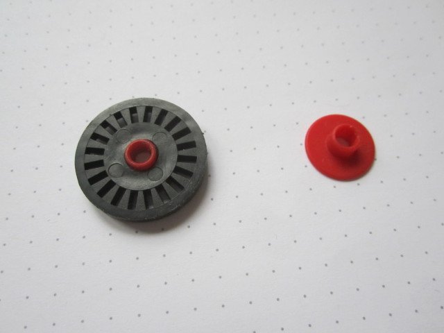

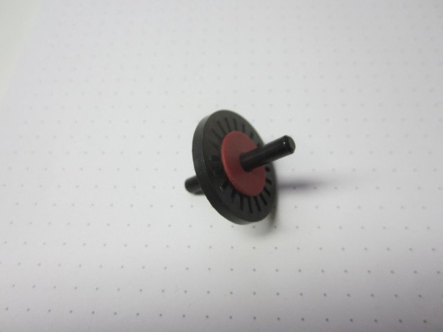

@Dirk Ich kenne die unter HC-020k. Falls jemand auf den Gedanken kommen sollte, dass die Encoder-Scheiben auf eine Rastachse passen müssten, leider jein, die Löcher sind zu groß, man kann sie nur quer einquetschen, guter Halt, aber nicht zentrierend.
@juh
ich habe die Encoderscheiben etwas modifiziert. Die Bohrung habe ich auf 6 mm aufgebohrt und
eine Hülse 15mm eingeklebt. Damit kann eine Kunststoffachse eingeschoben werden, diese
ist dann in der Hülse geklemmt. Das funktioniert sehr gut.
Grüße
Dirk

juh
Beiträge: 1157
Re: PC-Mouse
Beitrag von juh » 16 Nov 2022, 18:18
DirkW hat geschrieben:
16 Nov 2022, 11:06
Die Bohrung habe ich auf 6 mm aufgebohrt und eine Hülse 15mm eingeklebt.
Sehr schön, sieht fast wie ft Original aus. :-) Solche Bohrungen bekomme ich nie zentriert hin, daher habe ich mal das hier probiert:
STL gerne bei Bedarf.

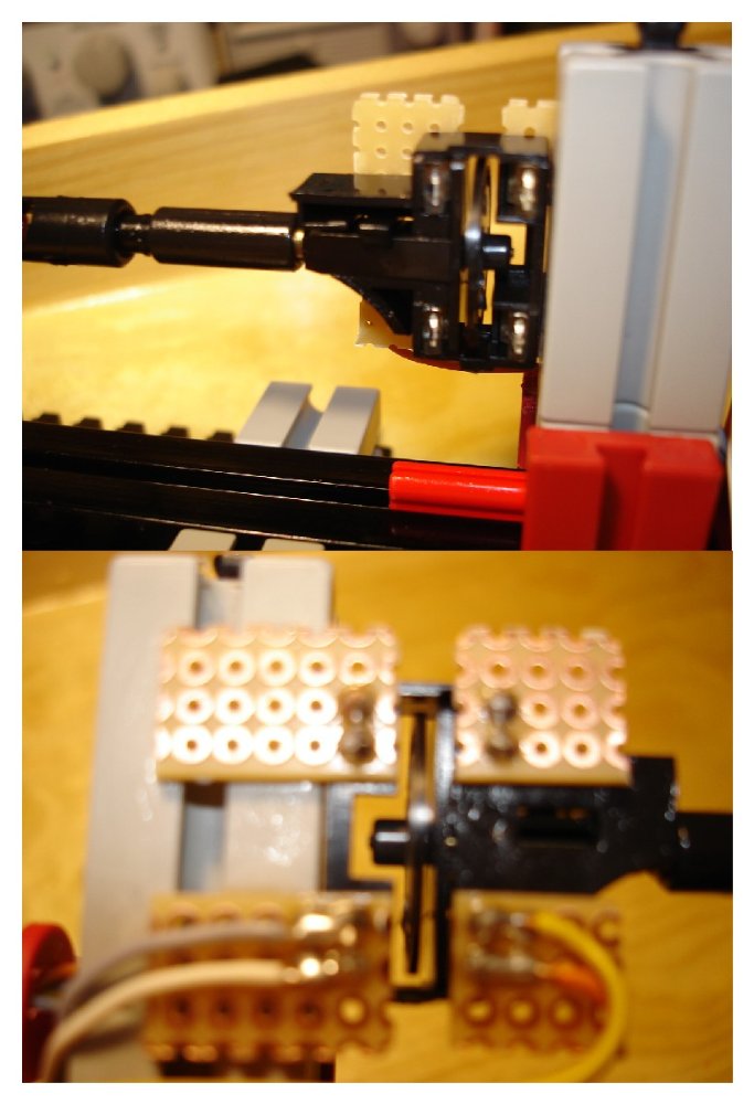

habe ja für die eine "Kugelabtestung" oben eine Lösung verwirklicht.
Aber mit Halterung und Lagerung der Schlitzscheibe und den
Lichtschranken wie in der Maus vorhanden. Somit brauche ich in dieser
Richtung nicht groß etwas zu basteln.
Nur ein bischen Fischertechnik hohle Rundplaste mit
etwas Schlauch, Rohr und evtl. ein bischen Blitzkleber adaptiert.
Ist ja auf einem der Bilder aichtbar und funktioniert sehr gut
Auch ist die Story sehr leichgängig.
Will ja nur noch mehr Lichtschranken haben da die Gier ja groß ist.

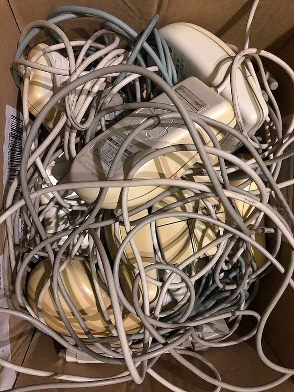

wenn die Werbemäuse nix taugen, ich hätte hier noch 11 Microsoft-Mäuse im Angebot, siehe Foto.
Bei Interesse gerne PN.
Gruß, uffi
