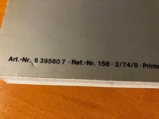

hallo,
ich suche eine Einzelteile Liste für den Baukasten "hobbylabor 1".
Art.Nr. und genaue Anzahl der Bauteile.
Im 288 Seiten starkem Handbuch 39560, hat man wohl vergessen die mit einzubringen.
Im Internet konnte ich leider auch keine finden.
Gruß ludger

die weiße und grüne Litze sind in der Kassette.
Kann man in der .pdf Datei gut sehen.
Mein Handbuch "hobbylabor 1" hat die Ref.Nr. 158.2/74/8.
Gab es auch ein "hobbylabor 2" ???
Gruß ludger

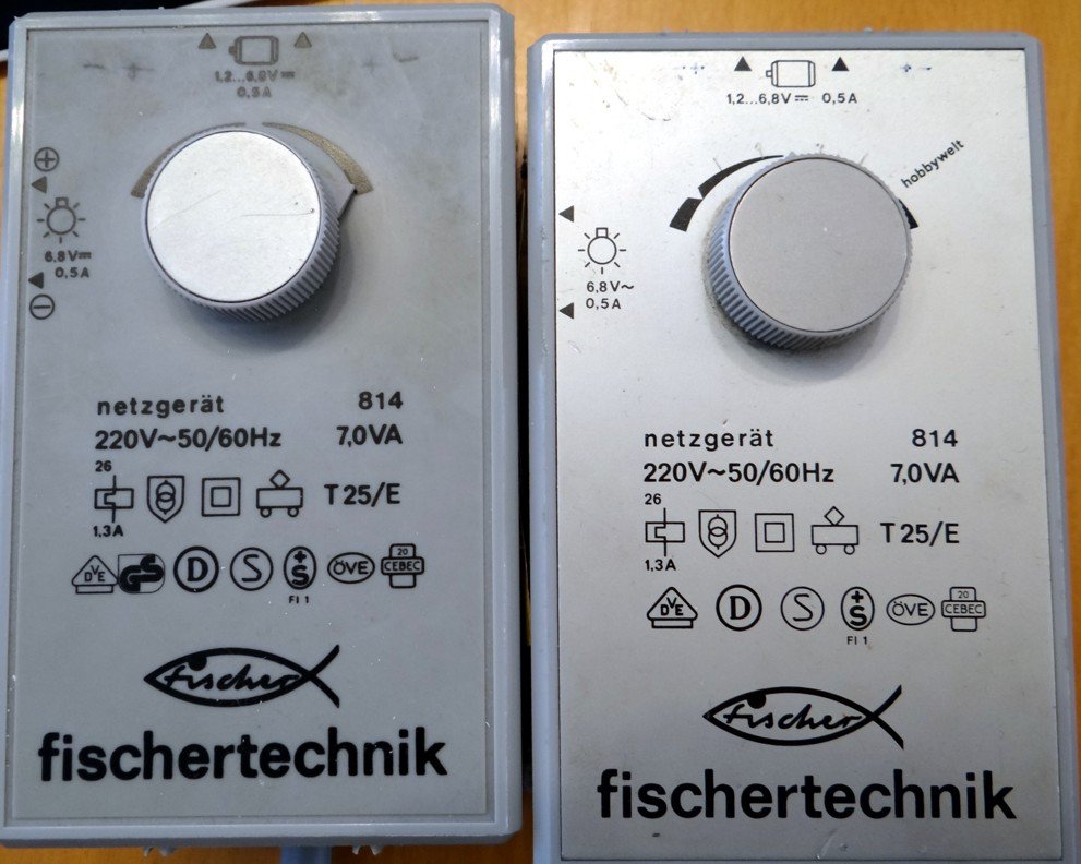

Wobei ich die zwei Federn nicht meinte, sondern dass ft die Pappe neu gemacht hatte, halt mir einer anderen Schrift. Also neu auflegte.
Den grauen 814 Trafo gab es tatsächlich in mehreren Versionen. Unter anderem mit Wechselspannungs- und halt mit Gleichspannungsausgang an der Seite. Hier mal ein Bild von meinen Trafos:
Trafos 814 mit Gleichspannung und mit Wechselspannung an der Seite.jpg (181.01 KiB) 10506 mal betrachtet
Der Rechte hat eine Aluplatte, der Linke hat nur einen Aufdruck.
Wenn man dann Experimente mit Wechselspannung machen will und am Trafo nur Gleichspannug hat, muss ja ein Generator aus ft Bauteilen aufgebaut werden.
Ich sage es mal so, spontan fallen mir auch recht wenige Experimente dazu ein. Also auf dem Standart, wie es die Anleitung zum hobbylabor 1 hat.
Es kann ja auch sein, das die davon ausgingen, dass die meisten einen Wechselspannungsausgang haben und darauf aufbauen.
Es ist halt wirklich die Frage, welche Experimente man so mit einem "hobbylabor 2" machen kann.
Im Grunde gibt es viele Überschneidungen zu hobby 4 und dem Gleichrichterbaustein.
