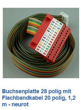

Hallo liebe Fischertechnik Freunde,
ich suche für ein Fischertechnik Interface CVK die Buchsenplatte, siehe im Anhang das Bild. Hat das Jemand von euch noch?
Mach mir doch ein Angebot
Vielen Dank
Gruß aus
Berlin
Stefan
Fischertechnik Buchsenplatte.JPG (31.12 KiB) 14483 mal betrachtet

Dieses Teil ist recht schwierig zu bekommen. Wenn es nicht um originalgetreues Aussehen geht, kann ich dir diese Teile als Ersatz empfehlen:
https://gundermann-software.de/produkt/ ... bandkabel/
Du musst dann das Flachbandkabel auf mehrere Pfostenbuchsen aufteilen, und mehrere der Adapter nebeneinander setzen.
Ich weiss nicht genau, wie die Anschlüsse am Original aufgeteilt sind, aber wenn da 20 Adern auf 28 Buchsen verteilt sind, dann sollte man mit 20 Adern auf 24 Buchsen (also drei Adapter) auch hinkommen.
Die Teile sind eh sehr "nice to have", weil man damit große Modelle gut in Baugruppen zerlegen kann.

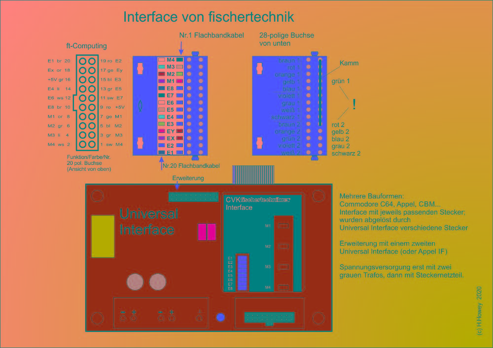

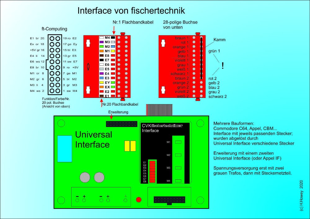

Oder einen Anschluß selber machen.
1.-Flachbandkabel (z.B. von ffm) und Buchsen anschrauben. Achtung! Schrauben -alle- in eine Richtung, sonst Kruzschlüsse.
2.-Flachbandkabel (am besten 2m Länge) und Stecker dran machen.
3.-Platine bohren, Buchsen mittig einlöten, Kabel entsprechend anlöten.
Interface Stecker fischertechnik.jpg (134.87 KiB) 14360 mal betrachtet
In den älteren Anleitungen wurden die Flachbandkabel enspr. gekürzt und mit Steckern versehen.
So passten die zu den Modellen - halt ohne Buchsenplatte, die kam erst später.
In die Buchsenplatte passen -nicht- (!) die 2,6mm Buchsen aus dem Modellbau/Eisenbahn. Da muss man aufbohren. Die Platten gab es mal einzeln bei ffm. Wenn man da die Buchsen reinquetscht, gibt es Risse.
Evtl. ist das ein Fall für 3D Druck. Da könnte man die Löcher sofort anpassen.
Mit freundlichen Grüßen
fishfriend
