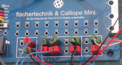

Wenn Du willst kann ich eine Patine entwerfen und die bei meiner nächsten Bestellung fertigen lassen. Müsste nur wissen wie viele Löcher Du nebeneinander willst. Sähe dann so aus wie der untere Bereich auf der Platine unten. Musst Dir nur eine Farbe wünschen! 10 Platinen für 10€. Breite maximal 10cm.

danke für Ihr Platinen-Angebot.
Mir ist etwas eigenes in den Sinn gekommen. Habe noch
etliche CEM-1 - Europa-Karten mit Lötpunktraster im Keller liegen.
Möchte erstmal versuchen einen kleinen Teil davon zu verarbeiten.
Wenn ich in naher Zukunft mal etwas mit micro:bit oder Calliope mache komme
ich sicherlich auf ihr Angebot zurück. Finde die Idee von Ihnen toll.
