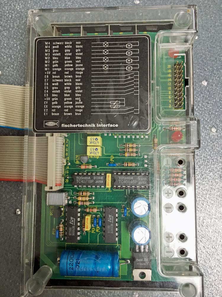

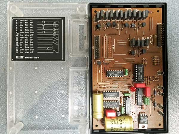

[42] SURVIVE - or die trying
Re: Suche Infos über Computing-Interfaces
Hallo H.A.R.R.Y.
hier 3 unterschiedliche alte Interfaces. Leider steht bei keinem der Artikelnummer drauf.
Bei einem steht "Interface IBM". Fotos sind nun im ftc Bilderpool. Vom "Interface IBM" gibt es auch Fotos von Bestückungsseite und Lötseite.
Ich hoffe es hilft dir etwas weiter....
Hier noch ein Bild vom X1 und X2 Es könnten die Interfaces für Amiga und Schneider sein. Bin mir da aber nicht mehr sicher.
Hallo!
Ich hab noch eins mit der Nummer 30402 anzubieten.
Gruß,
Harald
Gruß,
Harald
Hallo
Zum Interface X1: ich habe so eines vor mir mit soweit ersichtlich identischer Bestückung, auf der Verpackung bezeichnet als 30520 ("Computer: IBM PC/XT/AT, -compatibles, IBM PS2, Amiga 500/2000/3000, ATARI ST").
In der ft-Datenbank steht die Bezeichnung "Interface IBM universal".
Gruss
Thomas
Gruss
Thomas
- H.A.R.R.Y.
- Beiträge: 1079
- Registriert: 01 Okt 2012, 08:38
- Wohnort: Westpfalz
Hallo zusammen,
das ging ja fix. Danke!
"Interface IBM" ist tatsächlich das gesuchte 30567. Einseitiges Layout, diskrete Motortreiber, "DCH", LED in der Mitte. Und ein völlig anderes Layoutbild als die C64-Version die ich kenne. Das es ein anderes Layout ist, hatte ich vermutet, aber das was ich da sehe topt alles.
Könntest Du mal bitte nachschauen, wie die Diode direkt neben dem CD4014 heißt? Das steht dummerweise genau drunter, und ist wohl schon auf der Platine nur schwer zu sehen. Könnte es sich um D24 handeln?
Bei "Interface X1" schließe ich mich ThomasW an: 30520.
"Interface X2" hat ein 20poliges Kabel. Einseitiges Layout (das ich noch nicht untersucht habe), TLE4201 Motortreiber, "DCH", LED in der Mitte. Was ist denn da am anderen Ende des 20poligen Kabels dran?
30402 ist ein erheblich jüngeres Intelligent Interface und hier eher nicht hilfreich. Trotzdem Danke, Harald.
Grüße
H.A.R.R.Y.
Grüße
H.A.R.R.Y.
- H.A.R.R.Y.
- Beiträge: 1079
Hallo Christian,
Dein "Interface X2" könnte der Vorläufer des späteren Universal-Interface 30520 (Dein "Interface X1") sein. Oder auch eine 2te Generation IBM / Schneider / Centronics. Könntest Du davon (also vom "Interface X2") noch Fotos der Bestückungsseite (ohne Gehäuse) und der Lötseite machen, bitte?
Könntest Du auch mal bitte auf dem "Interface IBM" nachschauen, wie die Diode direkt neben dem CD4014 heißt?
Das steht dummerweise genau unter der bestückten Diode, und ist wohl schon auf der Platine nur schwer zu sehen.
Nachtrag: Dazu benötige ich auch noch die Bezeichnungen der beiden 100k Widerstände (andere Seite des CD4014, Farbcode braun / schwarz / gelb / gold) und welcher der beiden näher am CD4014 liegt.
Gruß und Danke
H.A.R.R.Y.
Gruß und Danke
H.A.R.R.Y.

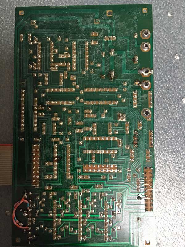

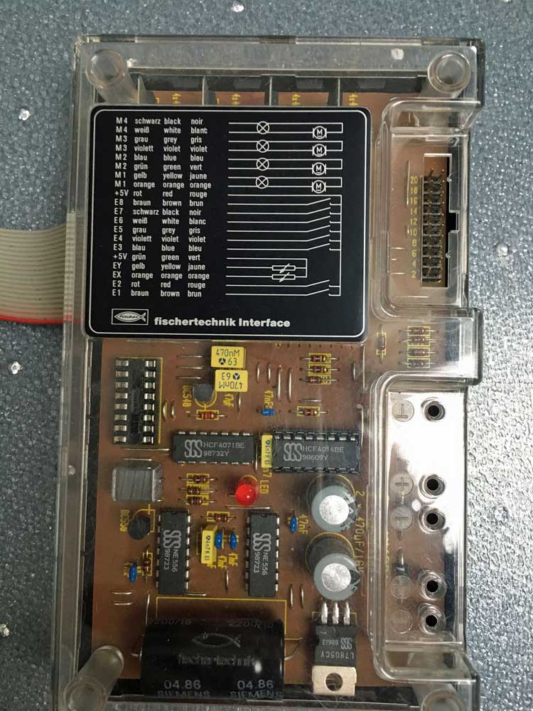

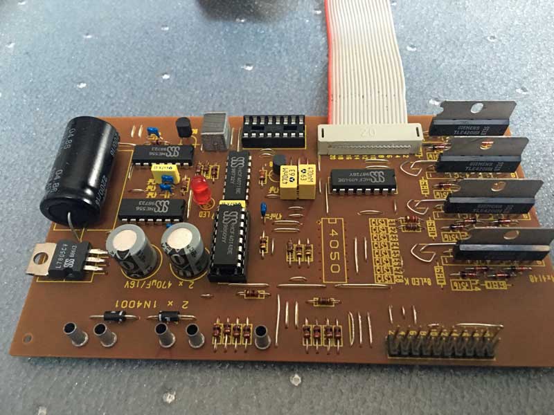

Hallo H.A.R.R.Y.
Hier die Bilder vom Interface X2: Beide Bilder sind auch im Bilderpool mit etwas höherer Auflösung (sobald sie freigeschaltet sind).
Diode direkt neben dem CD4014:
Leider kann ich den CD4014 nicht finden, es gibt den MC14014, 1408, 1409.... Kannst du bitte ein Bild mit der Markierung des Bausteins bereitstellen.
Frage bzgl Flachbandkabel am X1:
Bezüglich zusätzlichem Flachbandkabel im X1, darüber habe ich das Interface X2 als Slave am X1 welcher der Master ist angeschlossen.
Du kennst dich gut mit den alten fischertechnik Interfaces aus. Was machst du mit den Infos?
Gruß
Christian
Gruß
Christian
Hallo H.A.R.R.Y.H.A.R.R.Y. hat geschrieben: Könntest Du auch mal bitte auf dem "Interface IBM" nachschauen, wie die Diode direkt neben dem CD4014 heißt?
Gruß und Danke
H.A.R.R.Y.
Die Diode neben dem CD4014 müsste die D27 sein, jedoch war es sehr schwer sie abzulesen. Deshalb kann ich auch nicht ganz ausschließen das es D24 ist.
Bezgl den beiden 100k Widerstände müsste R33 die nähre am CD4014 sein und R34 die weiter entfernte. Auch hier war es sehr schwierig die Zahlen abzulesen. Also es gibt da eine gewisse Unsicherheit.
Ich bin mal gespannt über deine Arbeit....
Falls du weitere Fragen hast, gerne.
Gruß
Christian
