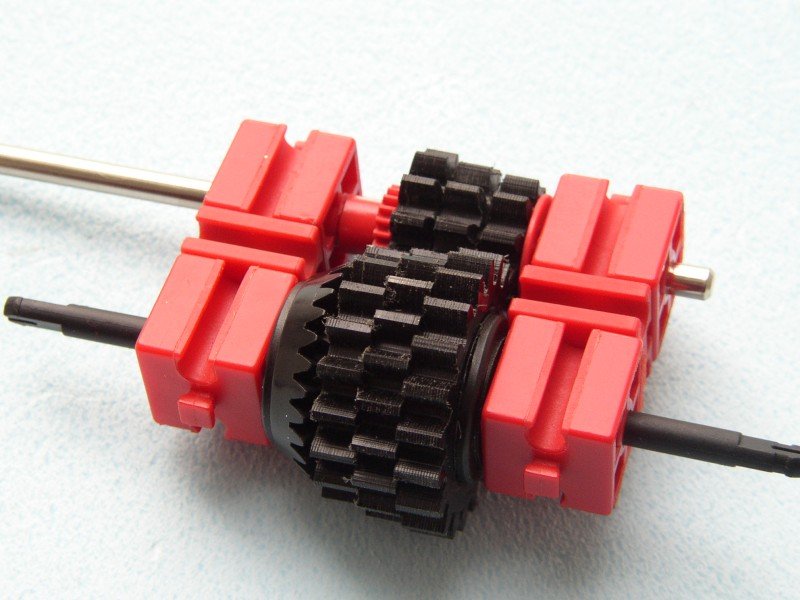

Aaaaber, es gab da mal ein Projekt "Dreiganggetriebe" (hier: https://www.ftcommunity.de/bilderpool/b ... ebe/12368/ ), das man wieder angehen könnte:
- ein Paket aus drei oder vier Zahnrädern sitzt drehfest (geklemmt oder verstiftet) auf dem Differenzialgehäuse
- drei (bzw. vier) dazu passende Zahnräder sitzen auf einer zweiten Achse, sie sind lose zueinander und zur Achse
- diese Zahnräder haben eine 4 mm - Bohrung und davon ausgehend an einer Stelle einen Schlitz von etwa 1 mm
- die zweite Achse ist hohl (Messing 4 mm aus dem Baumarkt; im unteren Bild ist da eine Stahlachse drin) und hat unter den Zahnrädern einen Längsschlitz
- in der hohlen Achse liegt ein geknickter Stahldraht, dessen 'Nase' durch den Schlitz heraussteht und genau eins der Zahnräder auf der Messingachse mitnimmt.
Der Fachmann nennt diese Bauart "Ziehkeilgetriebe" hier kurz beschrieben .
Mit dem 3D-Drucker sollte das kein übermäßig großes Problem werden. Die Hohlwelle kann ja auch dicker ausfallen und gedruckt werden, dann entfällt die Metallbearbeitung. Oder man fängt ganz klein mit einem aufgeklemmten Zahnrad an. Ich hab leider schon wieder viel zu viele Projekte parallel laufen und werfe diesen Ball in die Runde.

- Dateianhänge
- aus drei Lagen Kunststoffplatte von Hand ausgesägt, im Paket gebohrt, gefräst und gefeilt.
- 3gang03.jpg (23.04 KiB) 4977 mal betrachtet
- bei Michael aus der Fräse gepurzelt.
- Dreigang51.JPG (76.33 KiB) 4977 mal betrachtet
