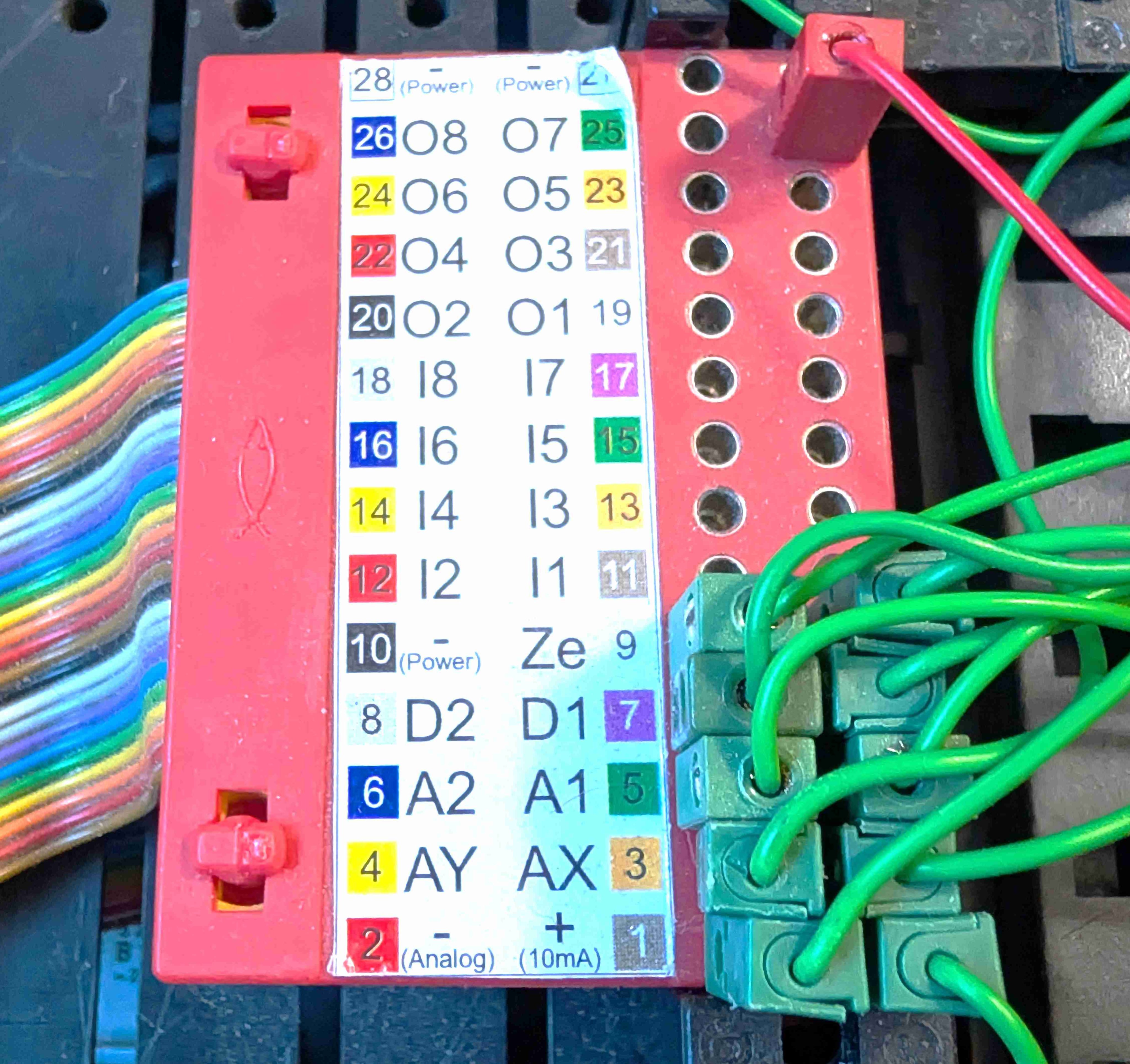

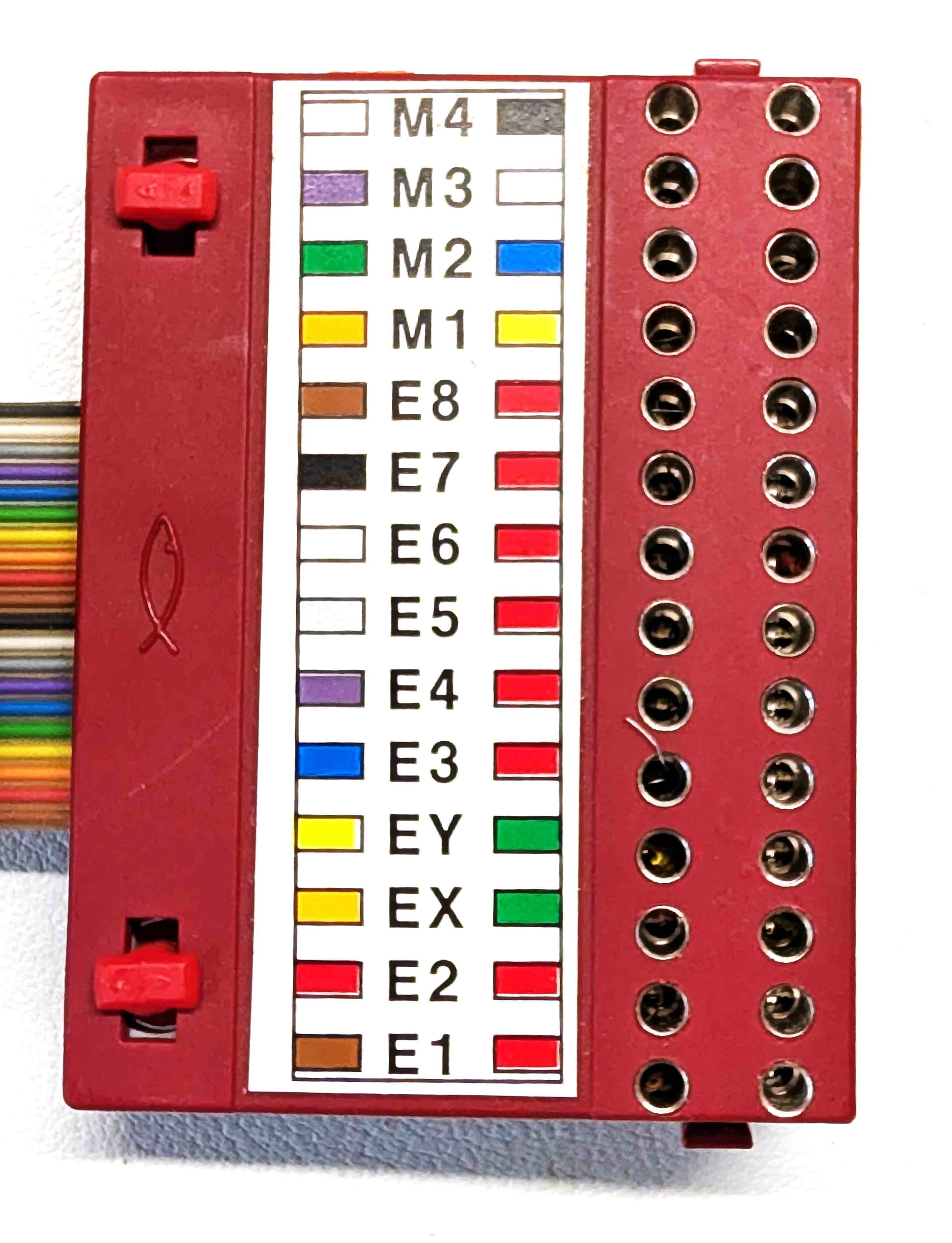

Hallo zusammen,
im Rahmen meiner Beschäftigung mit den Computing-Modellen habe ich immer eine 26-polige Buchsenplatte verwendet, um das Interface mit dem Modell zu verbinden. Zwar hat die ursprüngliche Platte 28 Buchsen, das Flachbandkabel hat aber nur 20 Adern.
An der Buchsenplatte sind 2 der 20 Adern zu insgesamt 10 (von unten rechts: 2 rot, 2 grün, 6 rot) parallelgeschaltet. Mit 8 Leitungen für 4 Motoren, 8 Leitungen für I1 bis I8 und 2 Leitungen für die "Analog"-Eingänge sind die 20 Kabel belegt.
Fun-Fact: 0 Volt/Ground ist dabei nicht beschaltet! Im Greifarm-Modell wird eine traurige 21ste Leitung vom Modell zur Masse-Buchse am Interface geführt.
Nun habe ich - ich weiß nicht mehr, woher - zwei dieser Platten, bei denen alle Buchsen bis auf 2 - also 26 Leitungen- beschaltet sind. Mag sein, dass ich da ein völliger Blindfuchs bin, aber diese spezielle Buchsenplatte - die auch einen anderen Aufkleber hat! - habe ich weder in der ftc-Datenbank, noch bei unseren holländischen Kollegen, noch bei ffm oder ft-Teile gefunden.
Nun wüsste ich tierisch gerne,
a. welche Teilenummer das Teil hatte
b. in welchem Modell die Buchsenplatte dabei war
und in etwa
c. wann das Teil en vogue war.
Für Hinweise herzlichen Dank im Voraus!
Matthias (fiten3rd)
