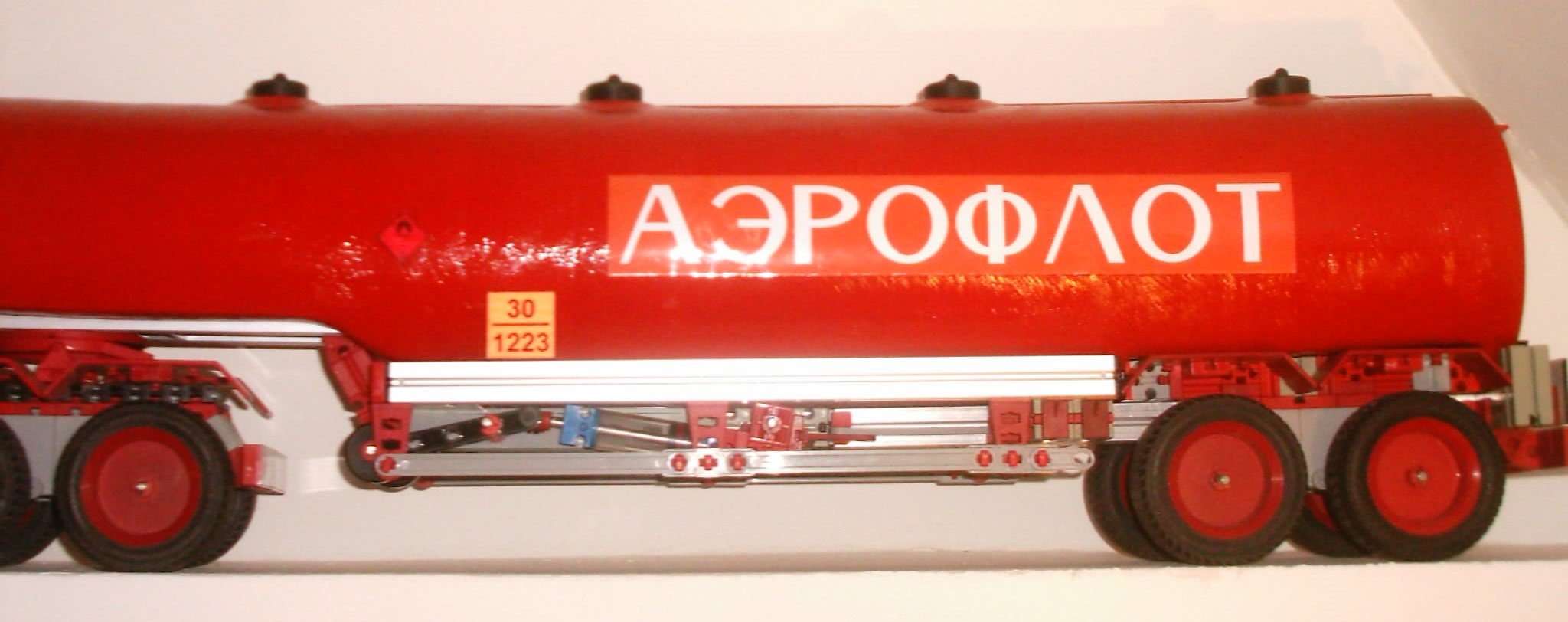

Mit ein wenig Fummelarbeit kann man im Prinzip jeden beliebigen Aufkleber selbst erstellen.
Grundlage ist eine PC-Grafik - vorzugsweise mit einem Zeichenprogramm basierend auf Vektor-
grafik. Bei Bedarf kann Text hinzugefügt werden. Der Trick besteht nun darin, daß ein beliebiger
PC-Ausdruck auf DIN-A4 von oben mit handelsüblichem Paketband (transparent) abgeklebt wird.
Bei Grafiken breiter als 5 cm nimmt man sog "Elefantenhaut" (selbstklebende Klarsichtfolie von
der Rolle - Meterware). Von unten kommt doppelseitiges Klebeband drauf - muß man natürlich
genau ausrichten.
Jetzt wird's schwieriger und ist nicht für Kinder geeignet! Mit einem Cuttermesser werden die
Ränder mit Hilfe eines Lineals exakt zurechtgeschnitten.
Sicher, der fertige Aufkleber ist etwas dicker als normal, aber es funktioniert prima. Siehe
Beispiel unten
Tanklastzug vom Treffen im Januar - eine detaillierte Bilderstrecke ist in Vorbereitung
Gruß, Thomas ;)
