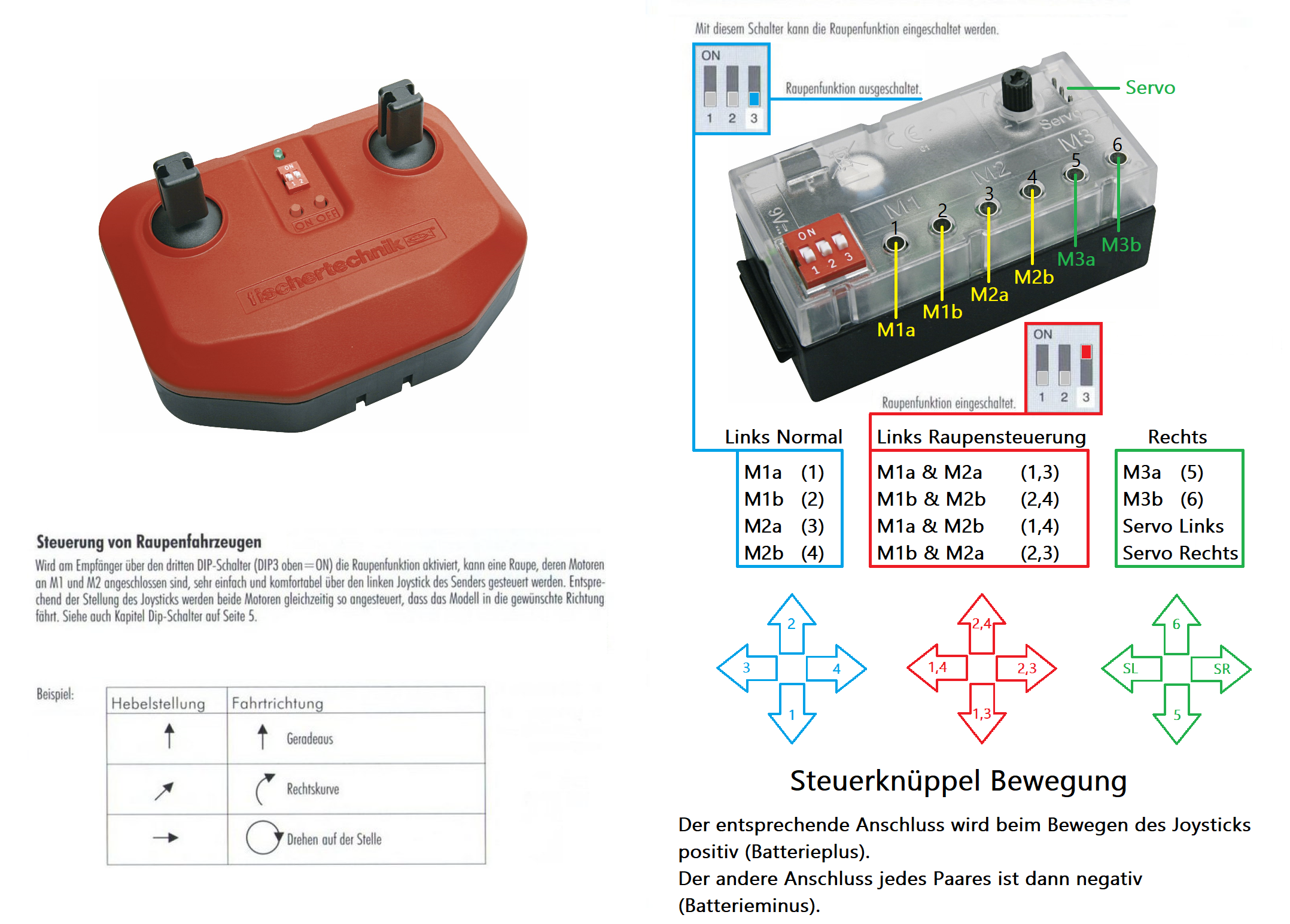

Erläuterung (mit Tabelle) der Raupenfunktion von IR-Fernbedienung (133053),
aus Plus Control Set (136581) und Advanced Tractor Set IR Control (524325).
Funktion der Steuerknüppel.
Fragen und Kommentare sind willkommen.

Ganz überarbeitete version basiert auf ein Auszug aus dem Handbuch der Plus Control Set
Seite 5-6.png (1.63 MiB) 11478 mal betrachtet
