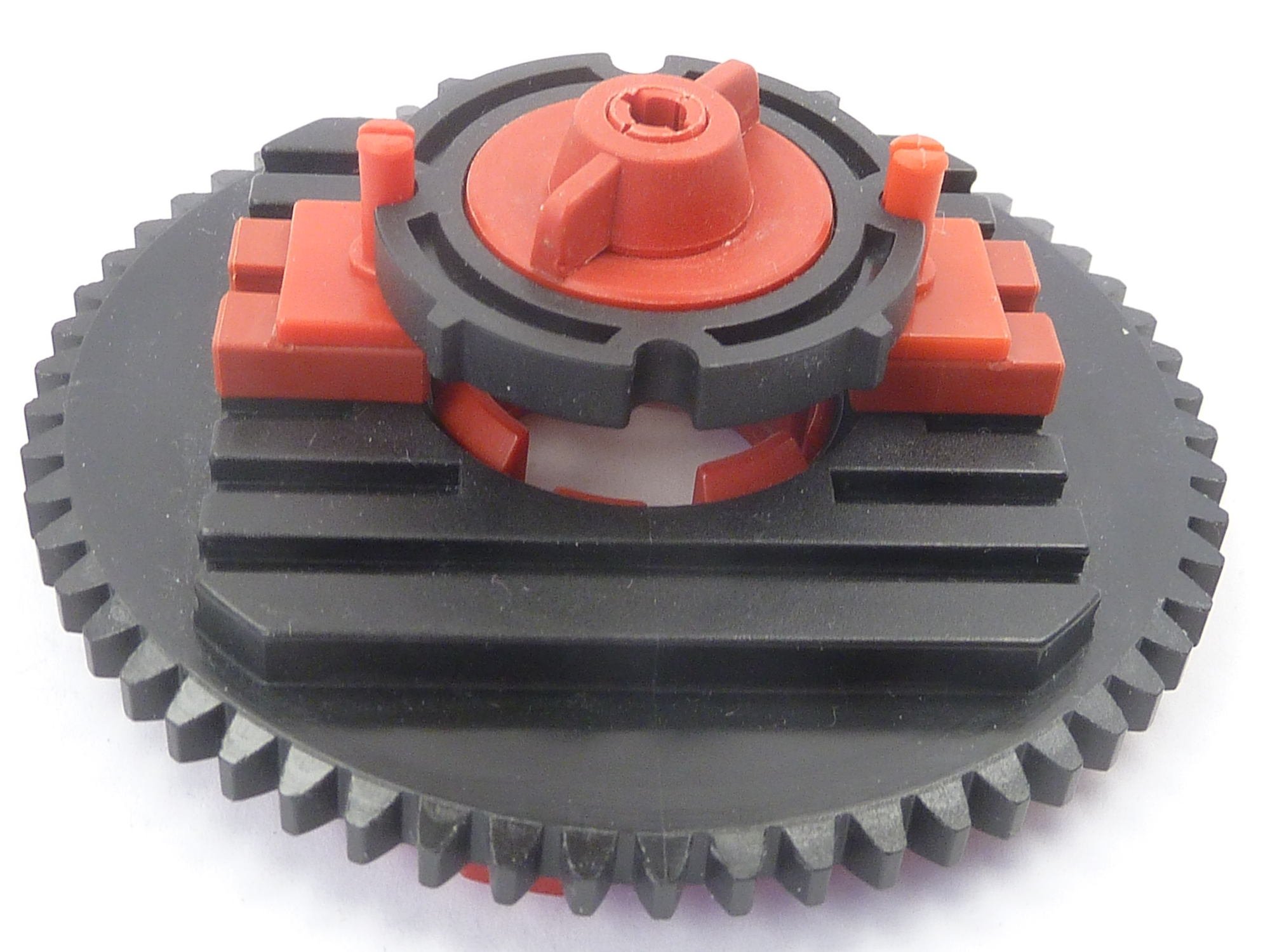

Hallo,
ich habe eine Möglichkeit gesucht, das Drehkranzoberteil, Z58 (31390) mit einer Achse zu verbinden.
Dabei bin ich auf folgende Lösung gekommen:
Man schiebt vier Federnocken, wie im Bild, in die Nuten des Drehkranzes.
Dann drückt man eine Drehscheibe 60 (31019) fest an, bis alle Federnocken in die Lücken in der Drehscheibe eingerastet sind (siehe Bild). Bei meinen Experimenten war dafür nur moderater Krafteinsatz nötig. Die Verbindung ist trotzdem sehr fest. Jetzt kann über eine Nabe in der Drehscheibe 60 eine Achse verbunden werden.
Viele Grüße
Johannes Trost

Hallo Ludger,
die Lösung kannte ich nicht. Sieht sehr elegant aus.
Ich brauche das Z58 zur Kraftübertragung von der Achse auf die Laufkette (nennt man das so ?) eines (ziemlich schweren) Traktormodells.
Das Z58 wäre dann eins der hinteren, großen Räder eines Challenger MT875e. (Genauer eine Hälfte davon)
Die (Scher-)Kräfte sind dabei ziemlich groß. Meine Lösung hat den Vorteil, dass die Nabe nicht seitlich rausrutschen kann.
Viele Grüße
Johannes
