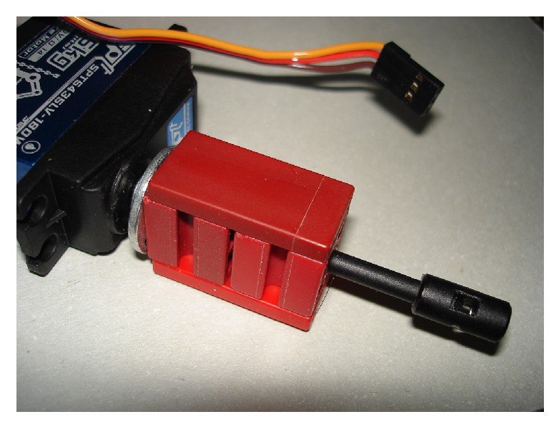

Hallo,
ein Vorabbild. Anleitung im Laufe der Woche. :oops:
Kleben..., von der schwarzen Achse abgesehen, kann, geht auch ohne ! :)
Duck und Wech !

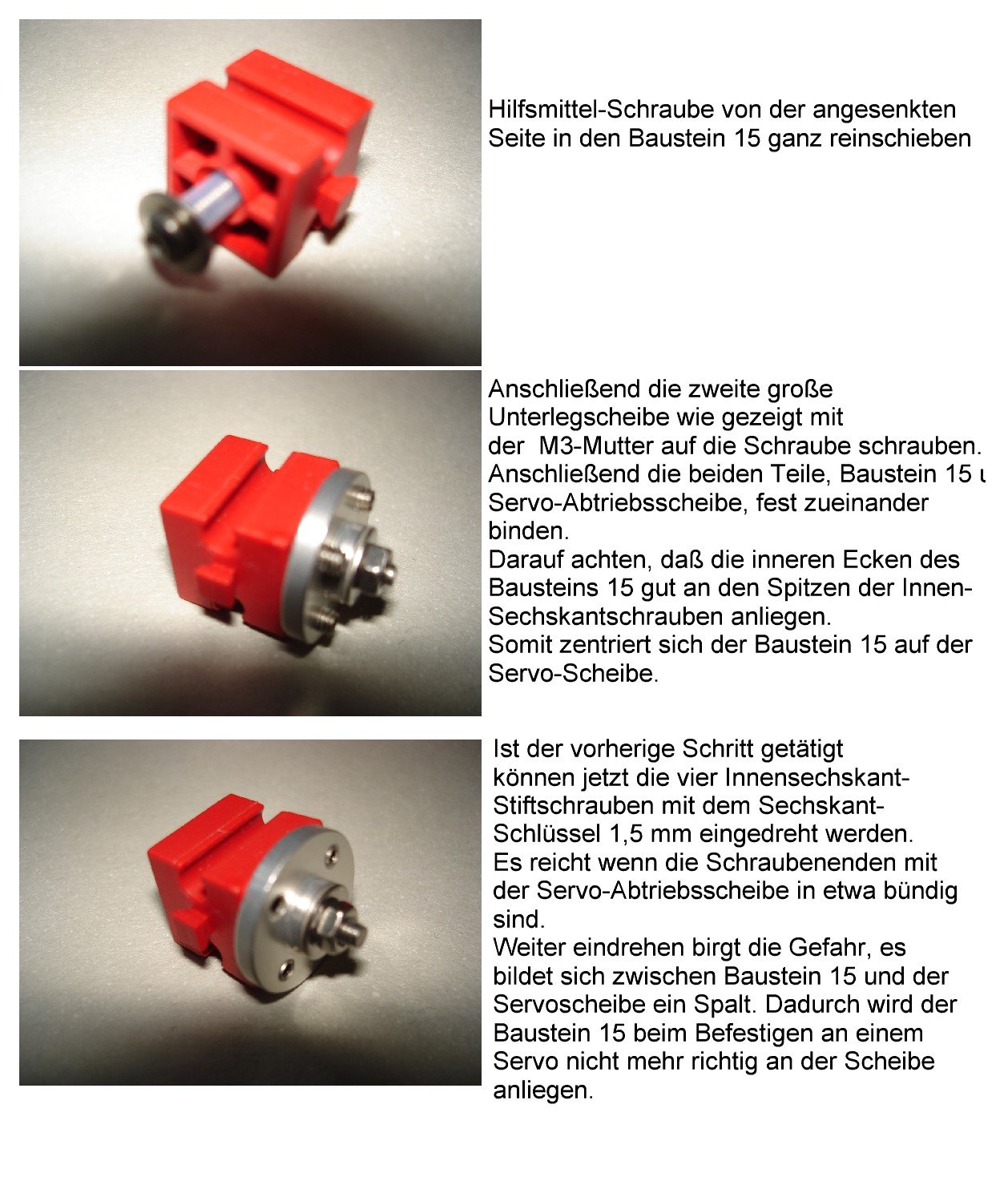

hier die versprochene Anleitung für den servoseitigen Basis-Anbau.
Die Servo-Abtriebsscheibe sind fast immer Alu-Ausführungen und werden
auf diversen Verkaufsplattformen relativ preisgünstig angeboten.
Beigelegte Schrauben können der "Bastelkiste" anvertraut werden.
Darauf achten daß die Gewindebohrungen M3 untereinander den Abstand
von 14 mm haben und die Zahnteilung im Bund der des Servos entspricht,
meistens 25 T. Der Außendurchmesser der Scheibe ist nicht kritisch, beträgt
in den meisten Fällen 20 mm. Die Stärken der Scheiben 2 mm und 2,5 mm.
Damit kann man gut leben.

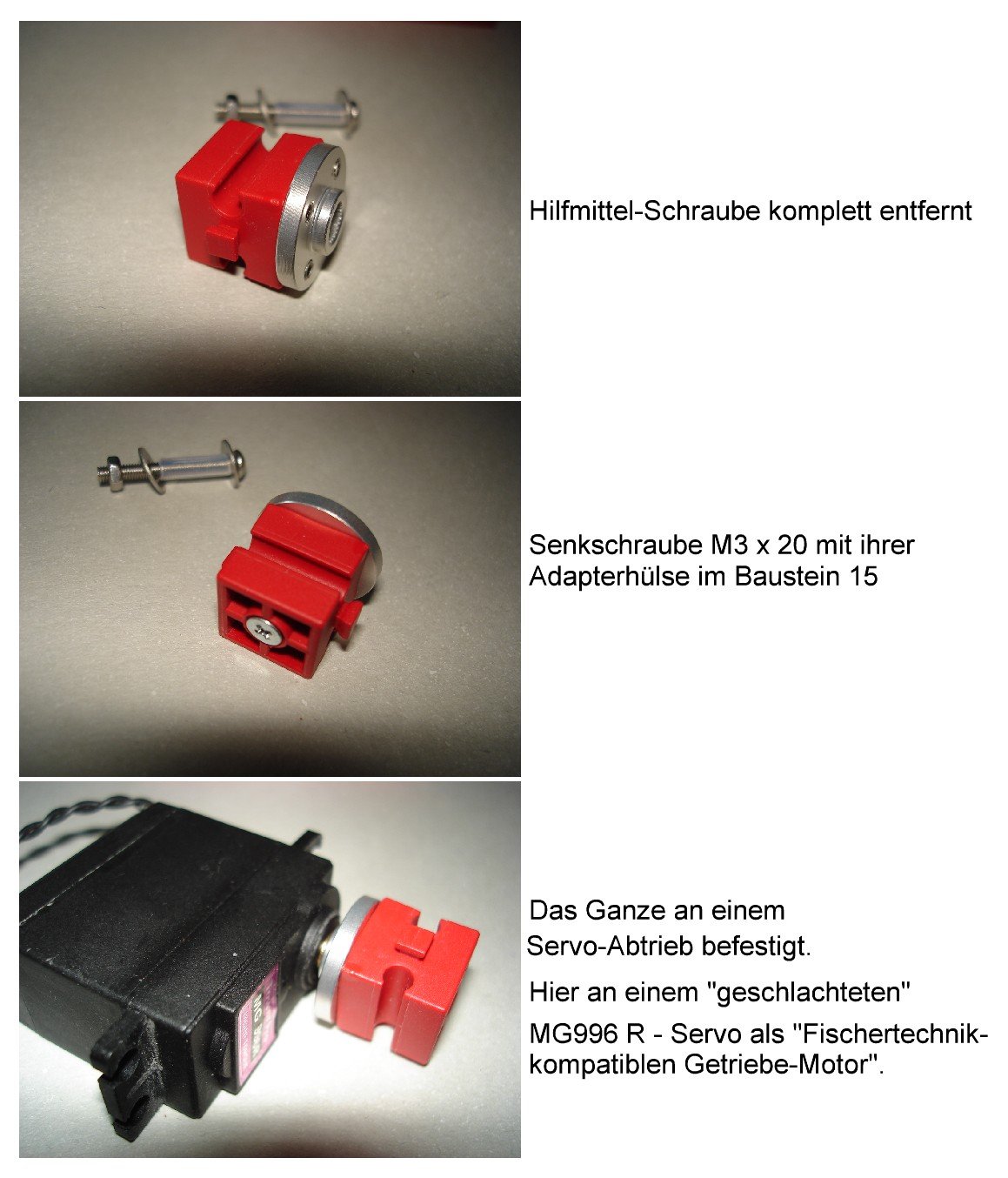

Zweiter Teil:
Re: FT-Servo-Mitnehmer_25T
Verfasst: 15 Mai 2025, 22:23
von Karl
Dritter Teil:
Verfasst: 15 Mai 2025, 22:24
von Karl
Vierter Teil:

Allgemein:
Wenn man auf die Sicherungsschraube samt Adapterhülse verzichtet ist es möglich
eine Achse oder Welle in der 4mm Bohrung des Baustein 15 mittels Blitzkleber zu
befestigen. Natürlich am bestenl ohne Servo denn sonst hält die ganze Einheit "ein Leben" lang.
Konstruktiv ist dann dafür Sorge zu tragen daß die Einheit sich nicht von der Servo-
Abtriebswelle entfernt.
Verfasst: 16 Mai 2025, 18:39
von atzensepp
Hallo Karl,
sehr guter Vorschlag! ich würde vermuten, dass man mit diesem Prinzip auch eine ft-Klemmverschraubung nutzen kann.
Florian
