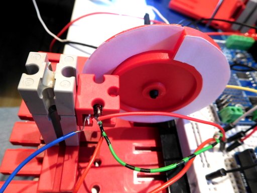

Also hier ein Rotations-Encoder mit Abstandsmessung über eine IR-Reflex-Lichtschranke vom Typ CNY70. Die Stufenscheibe hat einen Hub von 5mm.
Wegen der 0.2mm-Stufung des 3D-Drucks habe ich den Gewindegang mit Papier "tapeziert". Zudem erhöht das Papier den Reflexionsgrad. Durch Verwendung von IR-Licht ist der Encoder sehr unempfindlich gegenüber Umgebungslicht.
Ich erreiche mit 4.7k Ohm Emitter gegen Masse, Kollektor: 5V und AnlaogRead-Messung mit Arduino-ADC einen Kontrast von 612 :167 - also etwas mehr als 8 Bit für eine Umdrehung, was i.A. ausreichen sollte.
Die Stufenscheibe kann man vielleicht auch direkt aus Papier basteln, wenn kein 3D-Drucker zur Hand.

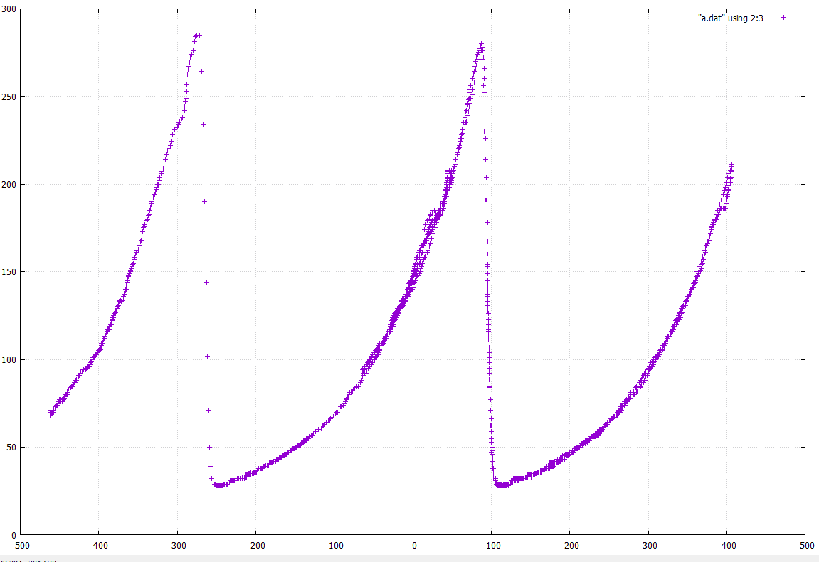

PS 2: Hier die Reflexionswerte gegen Winkel gemessen mit einem AS5600-Winkel-Encoder (Die Achse mit dem Magneten eiert noch etwas :-)). Man erkennt hier die Nichtlinearität. Sieht fast quadratisch aus.

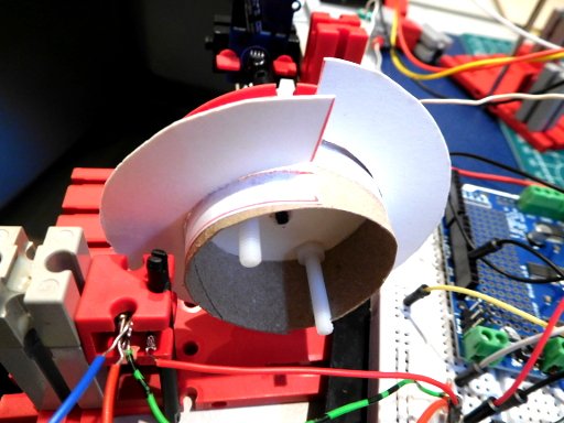

Es muss nicht immer 3D-Druck sein:
Habe mal schnell einen Analog-Encoder aus Pappdeckel (Edelkarton von MINI PENNE RIGATE No 66) und einer Küchenrolle zusammengeklebt.
Der funktioniert sogar sehr gut und ist schneller angefertigt als ein 3D-Druck.
Sollte nur nicht feucht werden :lol:

Die Kurven lassen sich in ungefähr mit einer exponentiellen Formel fitten:
Der Übergangsbereich ist nicht nutzbar und in der Nähe des Übergangsbereichs ist der Fehler der Winkelermittlung größer.
Aber das kann wahrscheinlich man noch besser hinbekommen. Blöd ist halt, dass die Faktoren vom jeweiligen Aufbau abhängen, was den Einsatz etwas schwieriger macht. Evtl. ADC-Werte an 3 Referenzpositionen (z.B. 0, 90, 180 Grad) messen und die Kurvenparameter bestimmen. Parameter müsste man dann irgendwie ins Eprom speichern, sonst muss man immer neu einmessen oder das Programm mit den bestimmten Parameterwerten versehen, kompilieren und hochladen.
Um den CNY70-Reflex-Sensor für ft besser handhabbarer zu machen habe ich eine entsprechende passgenaue Halterung gedruckt:
Die Löcher sind für die Anschlusslitzen und dienen gewissermaßen der Zugentlastung.

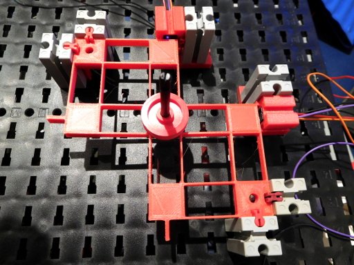

Hier zwei CNY70 auf "Abwegen": in ihren neuen Gehäusen für einen 2D Flex-Kraftsensor.
Die Idee: Über das Nutrad will ich mal Seilkräfte in 2 Richtungen messen können.
Das Flexure entkoppelt die X- und Y-Auslenkung, die dann von den Abstandssensoren gemessen werden.
Es ist noch etwas starr für die Minikräfte, die bei meinen Fischertechnikmodellen anfallen.
PS: Die "Nasen" links und unten sind für Gabellichtschranken, die noch kleinere Hübe auflösen können.

Der XY-Kraftsensor mit 0.6mm Federblatt-Dicke und 3mm Höhe sowie Auslesen mittels CNY70:
Ist mir immer noch zu stramm. Evtl. müsste ich größer drucken oder Federblatt-Dicke noch weiter runter und mit 0.1mm Auflösung drucken.
Aber immerhin ergibt das schon einen Joystick.
